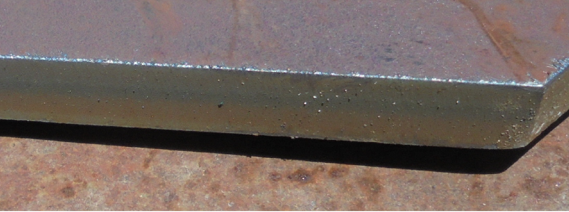

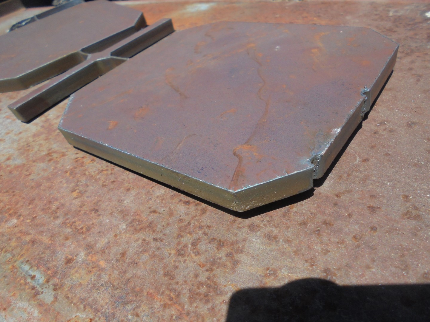

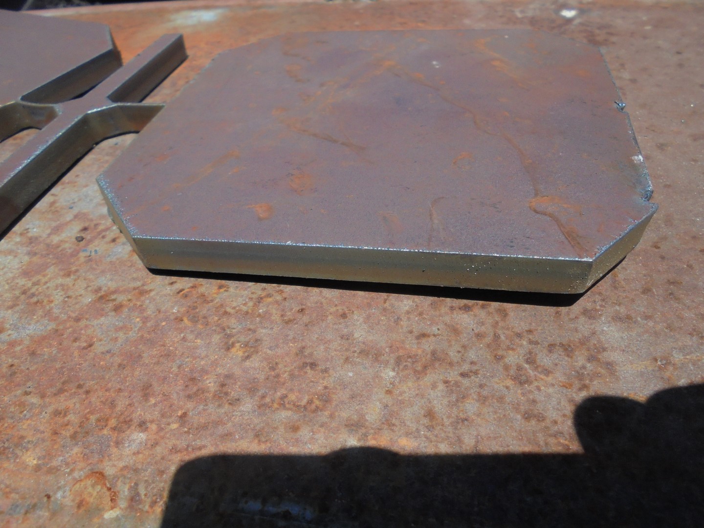

Ст3, 10мм, ток 45А. Деталь у заказчика - это отходы, но качество реза видно ;)
DSC04168 (Копировать).JPG (6893 просмотра) <a class='original' href='./download/file.php?id=83554&mode=view' target=_blank>Загрузить оригинал (332.65 КБ)</a>
DSC04169 (Копировать).JPG (6893 просмотра) <a class='original' href='./download/file.php?id=83555&mode=view' target=_blank>Загрузить оригинал (317.81 КБ)</a>
01.png (6892 просмотра) <a class='original' href='./download/file.php?id=83558&mode=view' target=_blank>Загрузить оригинал (1.05 МБ)</a>

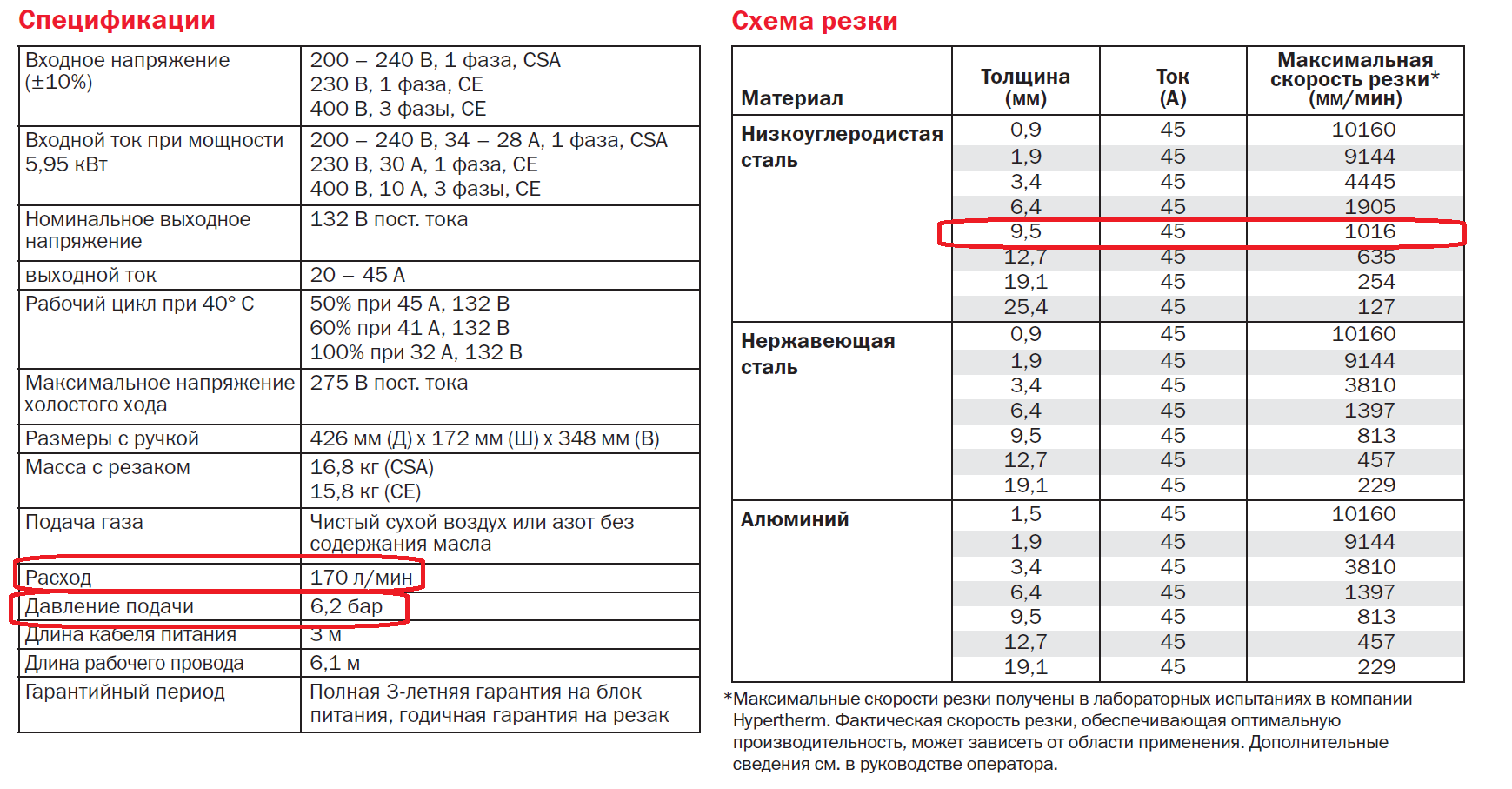

aftaev писал(а):10мм, ток 45А
Скорость и расход воздуха какие?

Re: СОБИРАЕМ ЧПУ ПЛАЗМОРЕЗ С БЮДЖЕТОМ В 100 ТЫС.РУБЛЕЙ
Евгений+++ писал(а):Скорость
В САМ программе забиты, я не помню.
Евгений+++ писал(а):расход воздуха какие?
Чтобы померить расход - нужно иметь ротаметр. А расход воздуха зависит от давления, от того какие расходники стоят в плазматроне (диаметр сопла) и длины шлангов. У Хипера45 есть цифровая шкала(из светодиодов) показывающая давление воздуха(каких либо манометров нет). На корпусе плазмы есть табличка, где написано если используете плазматрон такого то типа - то давление в лампочках - должно быть столько то...
Поменял расходники (у Хипера куча разных расходников под разные задачи и под разные токи), выкручиваешь ручку тока в ноль, включается подача воздуха в плазматрон без зажигания дуги и крутишь ручку настройки давления согласно таблице на корпусе плазмореза.
На видео как настраивается Хипер 45 на работу. Показаны скорости реза и от чего зависит качество резки ;)
https://www.youtube.com/watch?v=Bld945RrNT0
Евгений+++ писал(а):На компрессоре хоть какое минимальное и максимальное давление стоит?
8атм. Только смысл что стоит на компрессоре, если внутри плазмореза стоит свой редуктор и цифровой манометр.
Хиперы имеют кучу разных защит. Если давление ниже чем нужно, он вырубиться, ток в сети меньше (как у тебя) он свалится в ошибку. Перегрелся, включается обдув, сильно перегрелся сваливается в ошибку. Что то не так с расходниками или не докручен плазматрон - ошибка. Если сравнивать с китайскими плазморезами, то китайцы режут до тех пор пока плазматрон не сгорит до дыр.
Евгений+++ писал(а):И посмотреть нельзя если УП открыть?
За скорость отвечает параметр F.
Чтобы УП посмотреть нужно станок включать.
Около 900мм/мин, дальше смотрится как идет работа и корректируется. Как корректировать работу есть на видео выше. Все берется из таблицы которая есть в мануале плазмореза, а мануал запросто находится в гугле ;)
01.png (6859 просмотров) <a class='original' href='./download/file.php?id=83560&mode=view' target=_blank>Загрузить оригинал (211 КБ)</a>

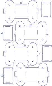

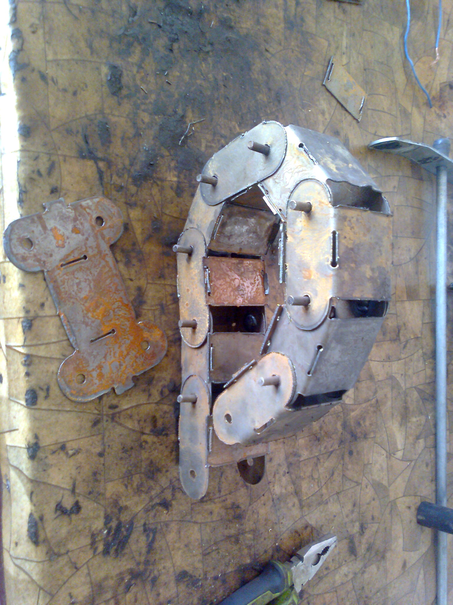

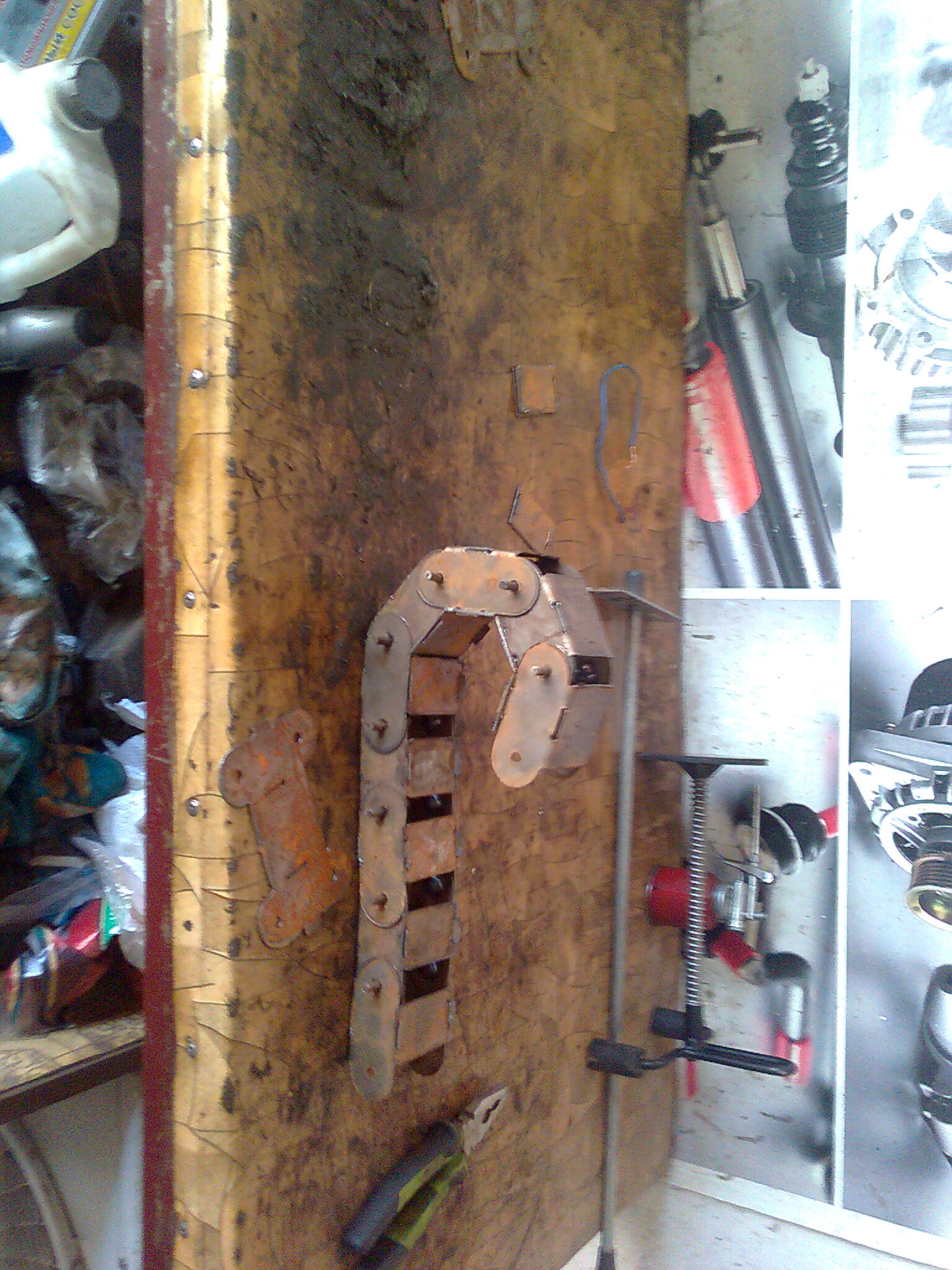

Сообщение АндрейА »
Всем доброго времени .
Полегоньку продолжаю строить свой станок.
Вот дошло до кабель каналов время .Мне нужен внутренний размер не меньше 30х60 .
Посмотрел цены и офигел. Решил порукодельничать.
Вот что примерно получается...............
Резал своим старым резаком на старой ТНС.
Сейчас поставил резак А141 рез гораздо лучше.

Если кому надо могу выложить контуры , рисовал в Компасе.
Спасибо всем удачи!!!

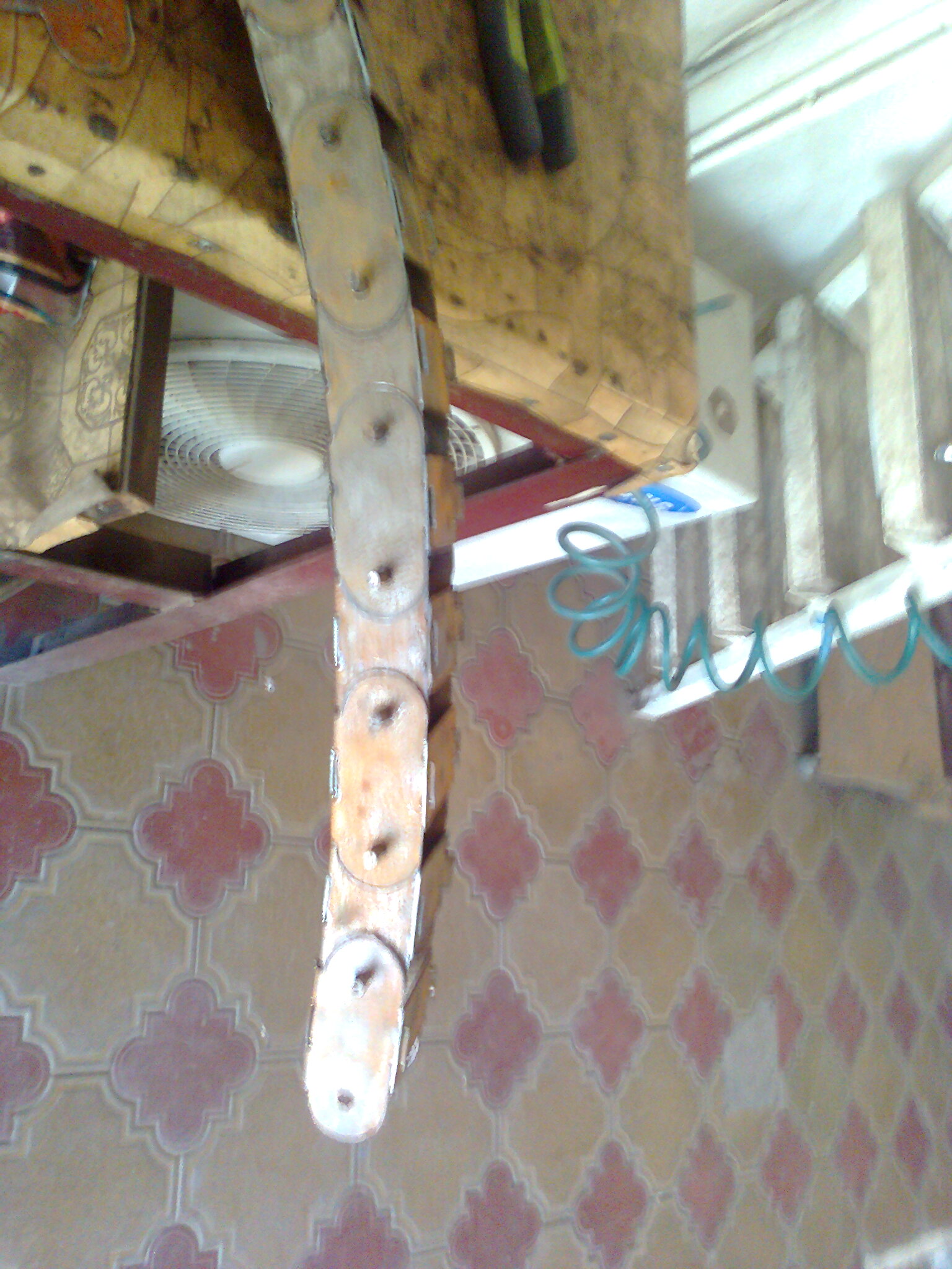

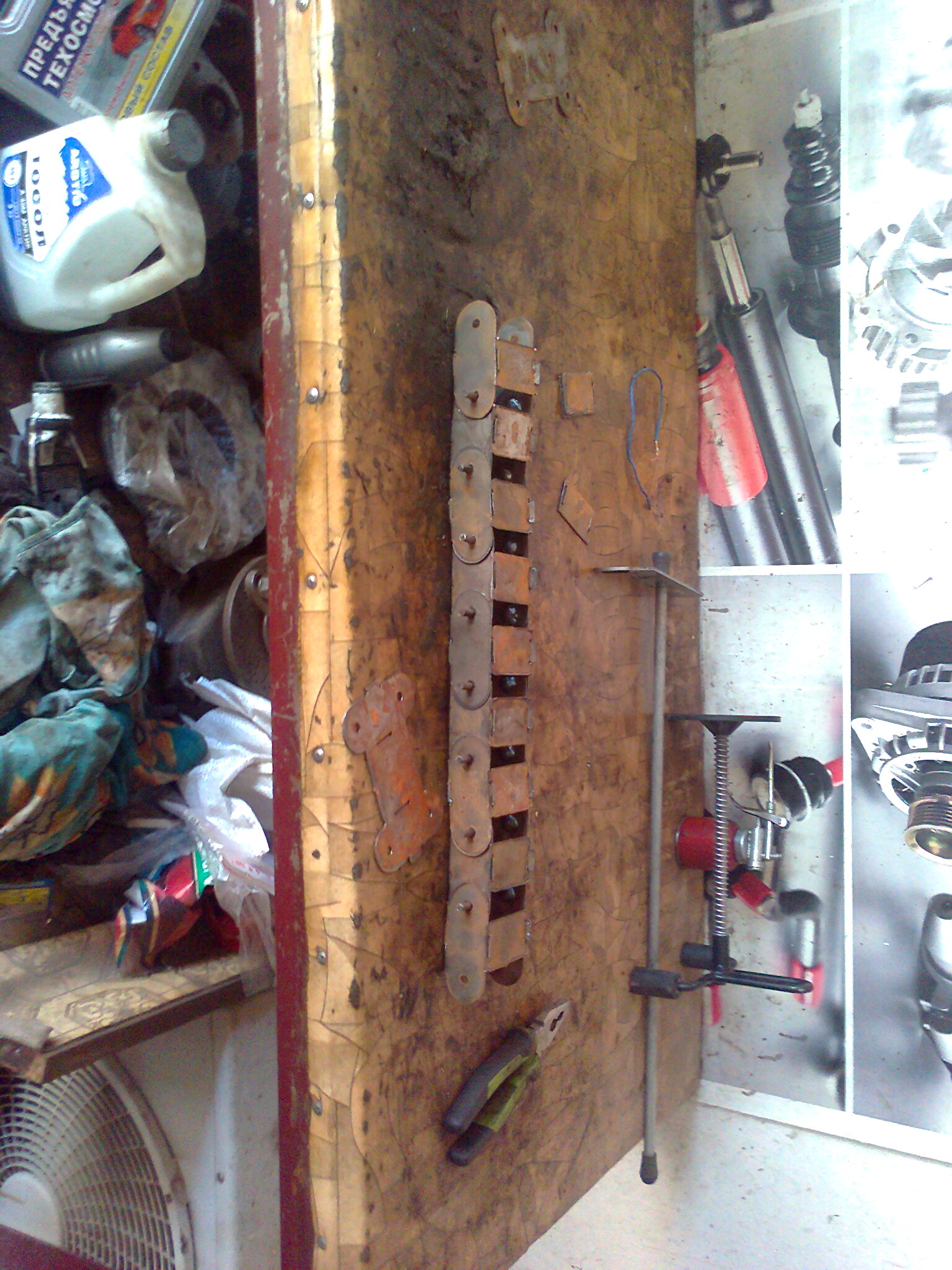

Соединил звенья заклепками для косы от комбайна ..... надо придумать что-то попроще..... (6530 просмотров) <a class='original' href='./download/file.php?id=89460&mode=view' target=_blank>Загрузить оригинал (596.65 КБ)</a>
Есть прогиб но это легко поправимо изменением размера упора (6530 просмотров) <a class='original' href='./download/file.php?id=89461&mode=view' target=_blank>Загрузить оригинал (521.11 КБ)</a>
Фото0752.jpg (6530 просмотров) <a class='original' href='./download/file.php?id=89462&mode=view' target=_blank>Загрузить оригинал (656.18 КБ)</a>
Фото0753.jpg (6530 просмотров) <a class='original' href='./download/file.php?id=89463&mode=view' target=_blank>Загрузить оригинал (846.36 КБ)</a>

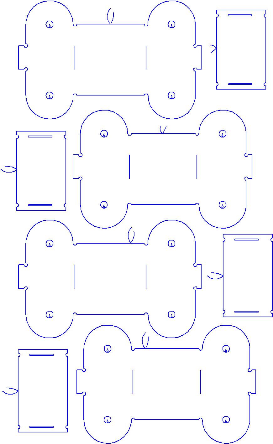

это эскиз для резки (6530 просмотров) <a class='original' href='./download/file.php?id=89467&mode=view' target=_blank>Загрузить оригинал (89.8 КБ)</a>
это эскиз для резки
