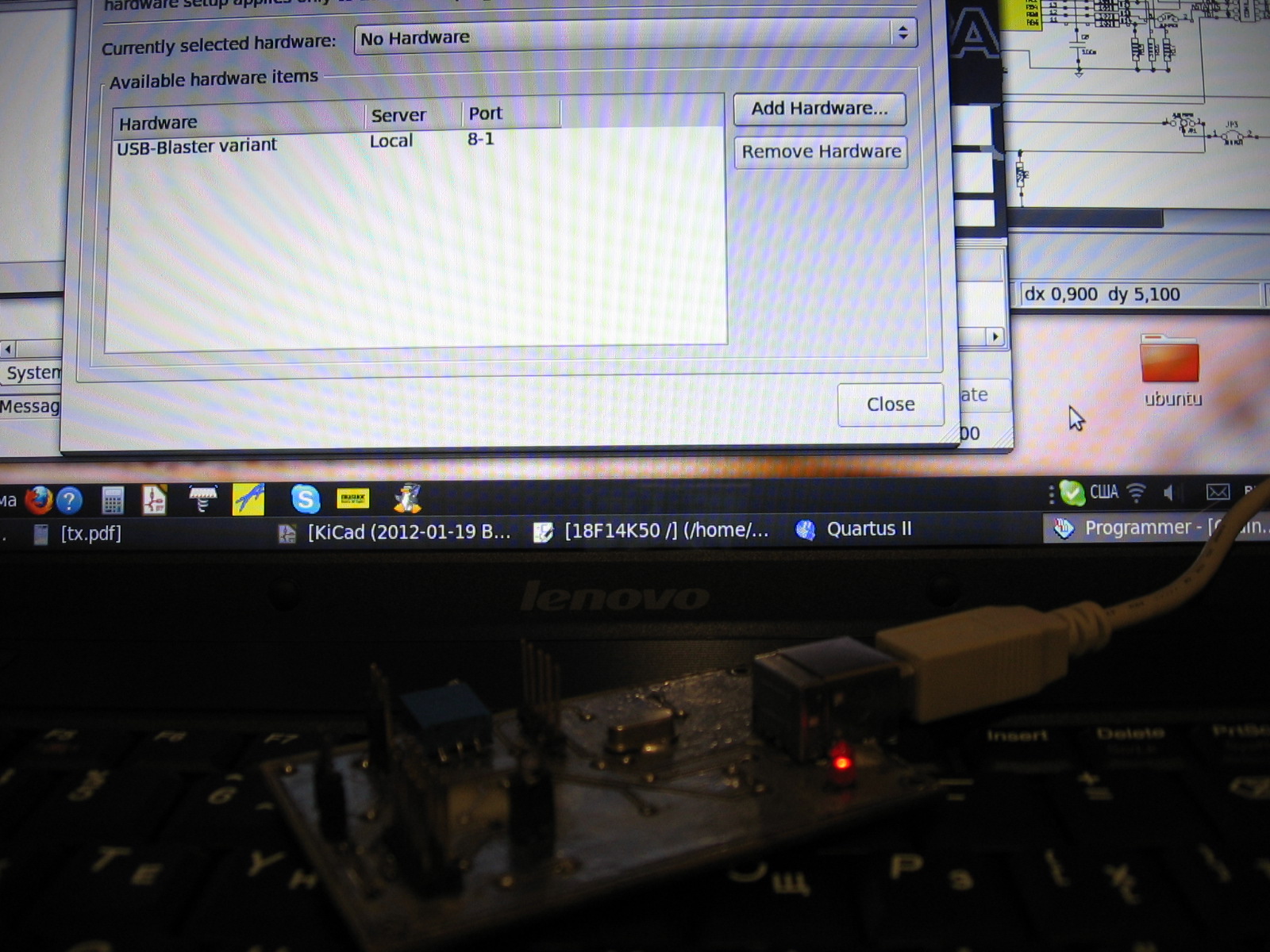

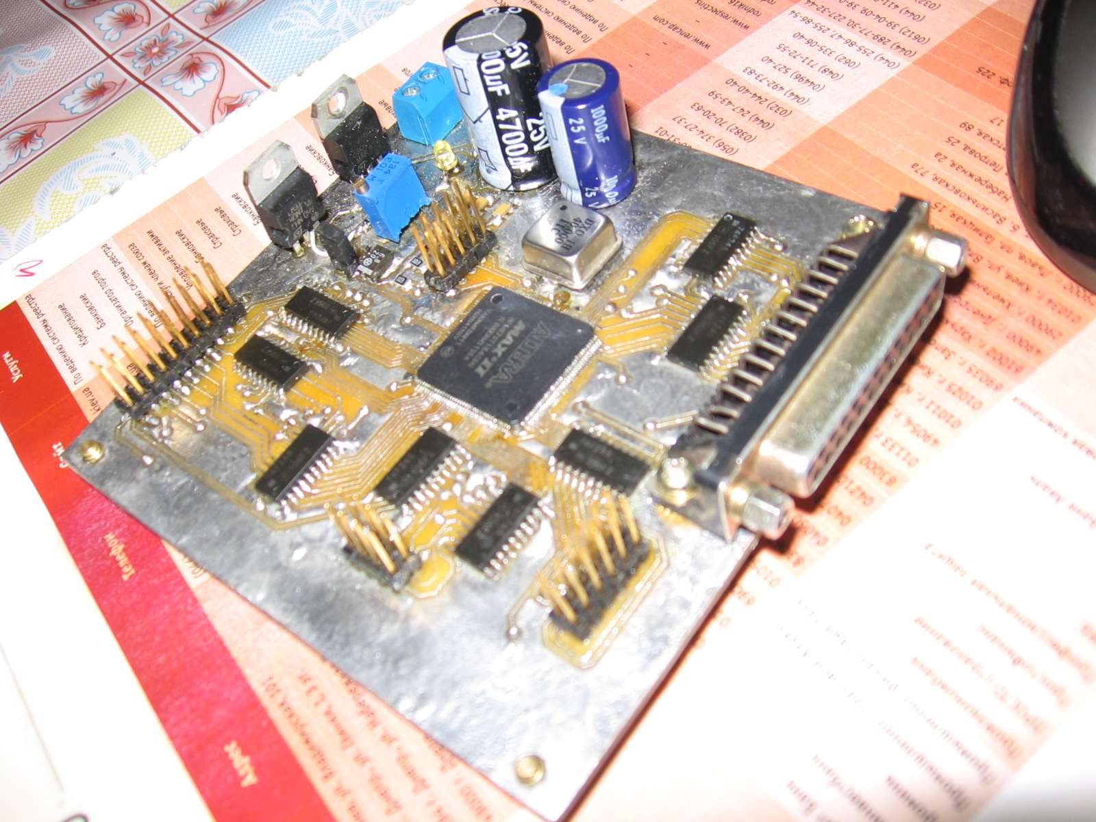

Привет всем!
Руки наконец дотянулись до программатора альтеры и на основе этого проекта
http://bsvi.ru/prostoj-usb-blaster-dlya-altera/
у меня получилса USB Blaster который подхватил драйвера на Ubuntu и будто бы нормально определился квартусом ...... завтра надеюсь наконец-то попробовать прошить свою ПЛИС ..... и по тихонько начну рисовать плату для привода двигателя на постоянных магнитах .....

Сообщение Klim_1 »
wowk писал(а):завтра попробую испытать одну и вторую
Приветствую! Интерес прям напирает...
Как себя показал ваш девайс?

И вас приветствую! :)
Я смог запустить свою версию USB бластера на квартусе в LINUX и на винде но до прошивки не дошло .... у меня были проблемы с здоровьем и только отошел от пневмонии ..... на выходных буду пробовать прошить ПЛИС ..... первый раз :) :hammer:
А вы чем прошивали? Байт бластером через LPT? Вы в квартусе работаете?
Извините за нашествие вопросов .... просто первый раз буду прошивать а спросить не у кого.

Всем привет! Извините за долгое отсутствие ...
После паузы вновь имею возможность доработать свой ​​проект на Плуто.
переделал плату с EPM570 ... и еще спаял плату серво усилителя с возможностью ручного управления и защитой по току ... Платы буду еще модифицировать улучшая разводку ....
$pluto servo.ps
плата с ПЛИС и буферами
(1.43 МБ) 1009 скачиваний

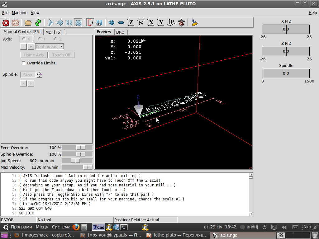

Затем прошил ПЛИС и подключил к Linux CNC .... прошивка определилась .... Попробовал погонять ось Х и выбила ошибка
joint 0 on limit switch error
Ось Х не выставляется в ноль в АXIS...
буду рад и благодарен если поможете с HAL и INI :thinking:
Завтра буду разбираться с конфигурацией .... :)
