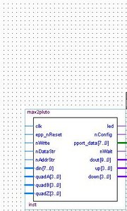

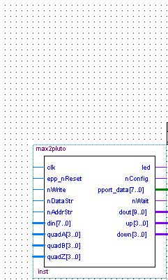

Что на выходе с ПЛИС получает драйвер мотора? Напряжение +-10 вольт или заполнение ШИМ +/-50%...
Устройство под названием Pluto-P из ЕМС2 с прошивкой под сервопривод выдает ШИМ для управления приводом.
Вот как выглядит прошивка для сервопривода в нормальном графическом представлении привычном для схемотехника.
Сервопривод (6289 просмотров) <a class='original' href='./download/file.php?id=2036&mode=view' target=_blank>Загрузить оригинал (35.13 КБ)</a>
Сервопривод
Здесь следующие сигналы:
clk-тактовый с частотой 40мгц.
epp_nReset, pport_data, nWrite, nWait, nDataStr,nAddrStr - сигналы LPT порта работающего в EPP режиме.
dout, din - сигналы цифровых входов-выходов.
quadA, quadB, quadZ - входные сигналы с инкрементных квадратурных энкодеров.
up, down - сигналы управления верхними/нижними силовыми ключами

Т.е. скажем - соберу я эту схему, прошью. Какие команды получит драйвер? ШИМ по портам Up и Down где порты будут говорить в какую сторону с какой скоростью ехать? А сигналы энкодеров пойдут на порты quad ??? Разжуйте пожалуйста, или ссылочку на матчасть???
А так в целом уже не сильно и страшный этот горыныч Хотя опаска еще есть когда осваиваешь что то новое!!!
Все так и есть. Но все это касается только ЕМС2.
Драйвер Pluto-P ЕМС2 выдает на плату некий аналог напряжения в цифровой форме. Можно его подать на ЦАП и получить напряжение для управления аналоговым приводом или использовать в качестве входного для ШИМ генератора, что и делает эта плата.
Квадратурные инкрементные энкодеры подключаются к соответствующим входам платы.
А на схемы не ориентируйтесь! Нарисуйте сами как удобно вам для разводки и назначьте потом номерам ножек сигналы, допустим в Квартусе. Если не знаете как пришлите схему и я вам назначу. Сложного там ничего нет. И вообще нет ничего более дешевого, универсального и простого, чем идеология Pluto-P.
Кстати, Меса 712 построена по тому же принципу.
Вместо чипа, в указанной Вами схеме лучше применить CPLD типа EPM570T144. Прошивку, естественно, надо пересобрать под этот чип. Будет меньше проблем с программированием. Далее делаете программатор ByteBlaster, прошиваете и все работает. :)
