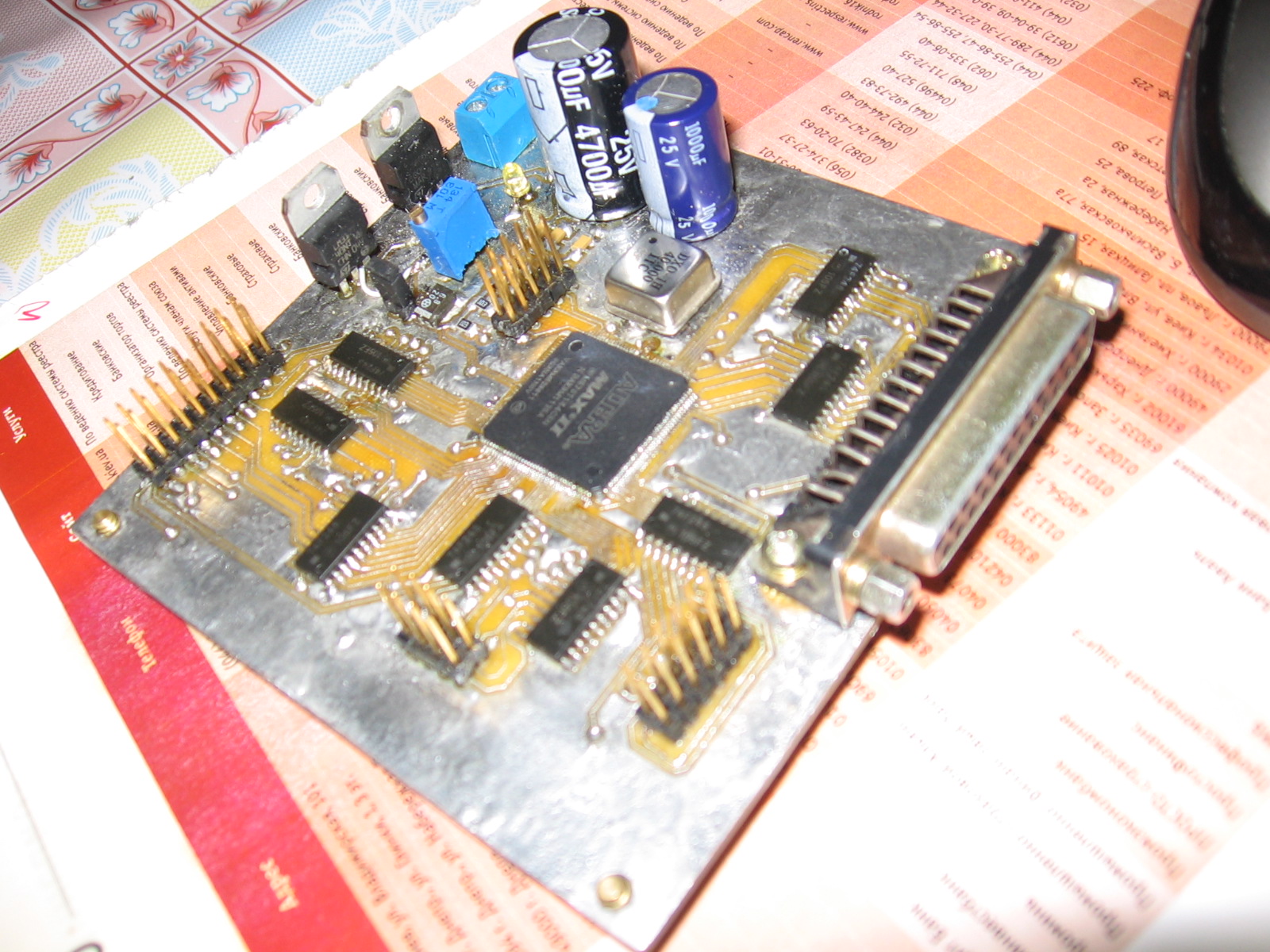

Всем привет! Извините за долгое отсутствие ...
После паузы вновь имею возможность доработать свой ​​проект на Плуто.
переделал плату с EPM570 ... и еще спаял плату серво усилителя с возможностью ручного управления и защитой по току ... Платы буду еще модифицировать улучшая разводку ....

Затем прошил ПЛИС и подключил к Linux CNC .... прошивка определилась .... Попробовал погонять ось Х и выбила ошибка
joint 0 on limit switch error
Ось Х не выставляется в ноль в АXIS...
буду рад и благодарен если поможете с HAL и INI :thinking:
Завтра буду разбираться с конфигурацией .... :)
