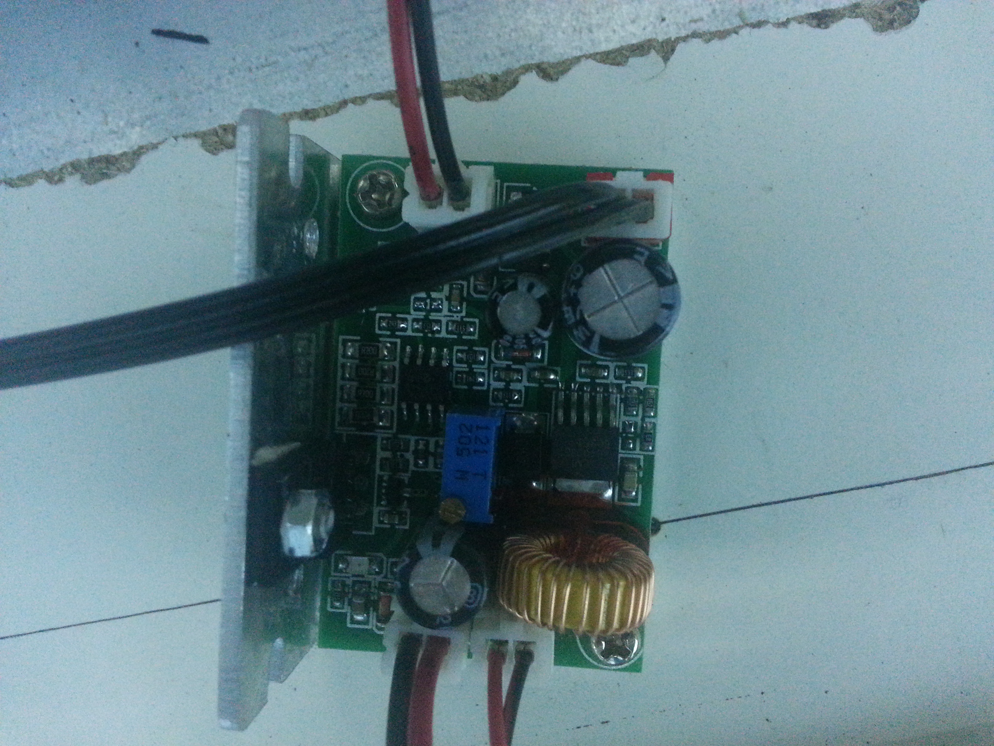

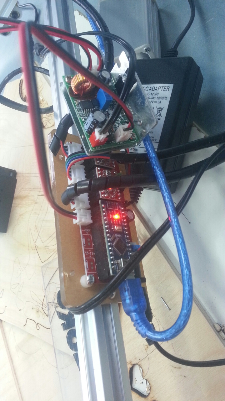

leo66
Зарегистрирован: 16 апр 2017, 21:43
Re: 5.5 Вт проблема с прошивкой
Сообщение leo66 »
Всем привет. Помогите пожалуйста разобраться со станком. Стоял лазер на 3 ватта подключенный через ttl и все нормально работало-ardulno nano, программа benbox. Сейчас поставил лазер на 10 ватт, подключил через ttl. Драйвер лазера отдельно подключается к сети 220. Лазер при подключении к сети постоянно работает, реагирует только на команды прицеливание и максимальная мощность в benboxe-меняет яркость. Arduino nano сам не прошивал, пришел с китая с готовой прошивкой. Посоветуйте что можно сделать
