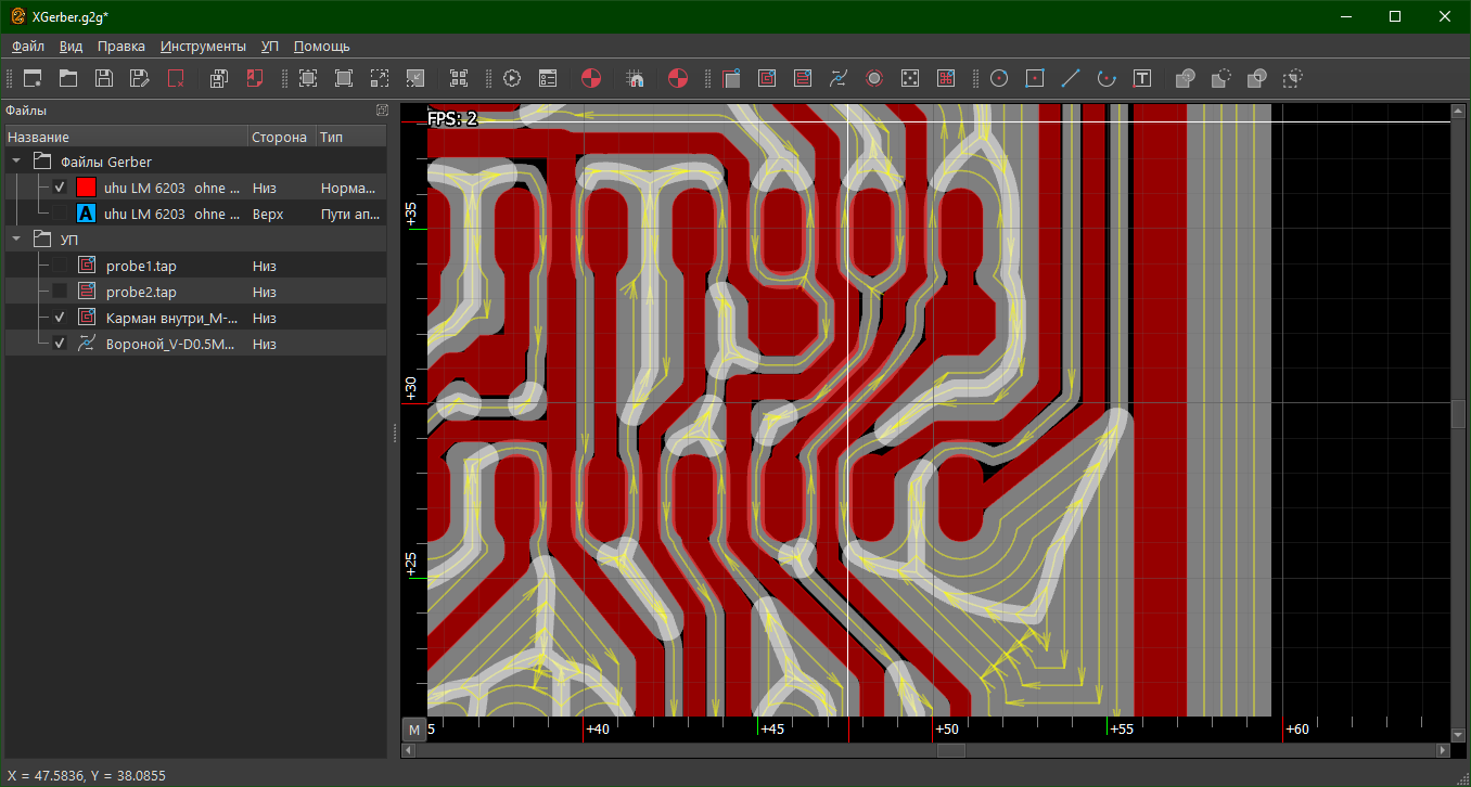

YuryV писал(а): Не прорезы появились при работе 2 фрезами (думаю, X-Ray починит скоро):
Я об этом на скриншоте и написал в жёлтой всплывашке. Что при заполнении больше 50ти % визуализация не отображает пропуски фрезеровки, пока.
И нет не починю, по этому и стояло ограничение на 50%.
Я буду дальше резать с половинчатым перекрытием.

Добрался и я до программы.
есть плата,рабочая,четыре штуки уже работают,но долго очень их делать,по программе час,
в жизне два получается.
Всё делается гравером 0,3мм и 0.5мм.
Подумал,если я дорожки раза три объеду,ну и остальное кукурзой милиметровко сделаю,будет быстрее,
да ни тут то было,в два раза дольше получается.
Может я что то не правильно делаю?
uhu neu.7z
(2.22 МБ) 164 скачивания
Re: GGEasy (фрезеровка печатных плат на ЧПУ)
Добавлено: 01 авг 2021, 01:30
X-Ray
vitzin писал(а): ↑ Подумал,если я дорожки раза три объеду,ну и остальное кукурзой милиметровко сделаю,будет быстрее,
Я всегда всё земляной медью заливаю для уменьшения машиновремени.
можно всё 1мм прогнать, а остатки в режиме Вороного порезать.
А так у вас подачи маловаты, какие у вас обороты шпинделя?
Снимок.PNG (3331 просмотр) <a class='original' href='./download/file.php?id=197044&mode=view' target=_blank>Загрузить оригинал (149.24 КБ)</a>
У вас на мелких диаметрах инструмента времени вагон набегает.
ПыСы
Спасибо за проект! Кое какие косяки выявились в программе, надо поправить.
Для оптимизации времени при одних и тех же подачах дорожки от фрез должны по минимуму пересекаться. Для этого в Меню Карман есть возможность использовать до 4-фрез разного диаметра, дорожки фрезеровки которых будут пересекаться по минимуму.
В Вашем примере берем 2 фрезы
probe3 - копия.jpg (3307 просмотров) <a class='original' href='./download/file.php?id=197055&mode=view' target=_blank>Загрузить оригинал (169.55 КБ)</a>
Сравните фрезерование у Вас
probe4 - копия.jpg (3307 просмотров) <a class='original' href='./download/file.php?id=197056&mode=view' target=_blank>Загрузить оригинал (251.5 КБ)</a>
и новый вариант
probe5 - копия.jpg (3307 просмотров) <a class='original' href='./download/file.php?id=197057&mode=view' target=_blank>Загрузить оригинал (234.57 КБ)</a>

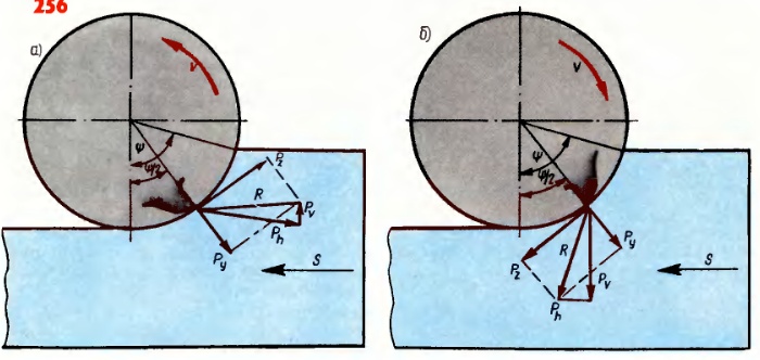

При создании УП можно выбрать Направление: Попутное или Встречное. На что это влияет и как определиться с выбором? Если я правильно понимаю, речь идёт о соотношении вектора скорости кромки вращающегося инструмента к направлению его движения в плоскости резания. То есть, этот параметр, якобы, влияет на качество реза с левой и правой стороны трассы. Так как, с одной из сторон скорости будут складываться, а с противоположной вычитаться. Но, ведь значения этих скоростей несоизмеримы. Зачем тогда заморачиваться с лишними настройками?
Добавлено: 16 авг 2021, 11:26
X-Ray
Bob-er писал(а): ↑16 авг 2021, 09:35 При создании УП можно выбрать Направление: Попутное или Встречное. На что это влияет и как определиться с выбором? Если я правильно понимаю, речь идёт о соотношении вектора скорости кромки вращающегося инструмента к направлению его движения в плоскости резания. То есть, этот параметр, якобы, влияет на качество реза с левой и правой стороны трассы. Так как, с одной из сторон скорости будут складываться, а с противоположной вычитаться. Но, ведь значения этих скоростей несоизмеримы. Зачем тогда заморачиваться с лишними настройками?
Потому что в одну сторону бахрома остаётся а в другую нет.Выбирается по ситуации.
На этом фото в нижнем левом углу хорошо заметно когда неверное направление было выбрано, затем пересчитал УП и продолжил гравировку.
Пы.Сы.
Медь по моему лучше встречно гравировать, но это не точно.

kfmut
Bob-er писал(а): ↑ Если я правильно понимаю
Неправильно понимаете. Если нужно хорошее академическое объяснение - смотрите любую советскую книжку по фрезеровке, в развлекательном формате - видосики на ютубе, на пальцах - у вас при встречном фрезеровании толщина срезаемой стружки изменяется от, условно, нуля, до максимальной толщины для заданного режима фрезерования, а при попутном - в обратную сторону, так как режущая кромка имеет толщину сильно отличную от нуля(а в случае дешёвой порошковой металлургии - ОЧЕНЬ сильно отличную от нуля), то срез начинается когда толщина срезаемого слоя будет больше толщины кромки, несрезанный материал либо отжимает фрезу либо "отжимается сам", поэтому чем тупее фреза - тем бахромистее бахрома :problem: Плюс составляющие силы резания весьма по разному направлены, их эффект даже при фрезеровке ПП заметен, если задать режимы чуть превышающие возможности станка:

Bob-er
kfmut писал(а): ↑16 авг 2021, 11:34
Спасибо за подсказку. Не могу привыкнуть, что Гугл - наше всё. "Академическое" объяснение, наверное будет излишним. Благодаря "видосикам" прояснил вопрос. А вот "на пальцах" не понял про "толщину" режущей кромки. Если в идеале она стремится к нулю, то у тупой только растёт. Тогда плохой рез должен быть при толщине срезаемого слоя меньше, а не больше, толщины "тупой" режущей кромки. Или я опять неправильно понимаю.
