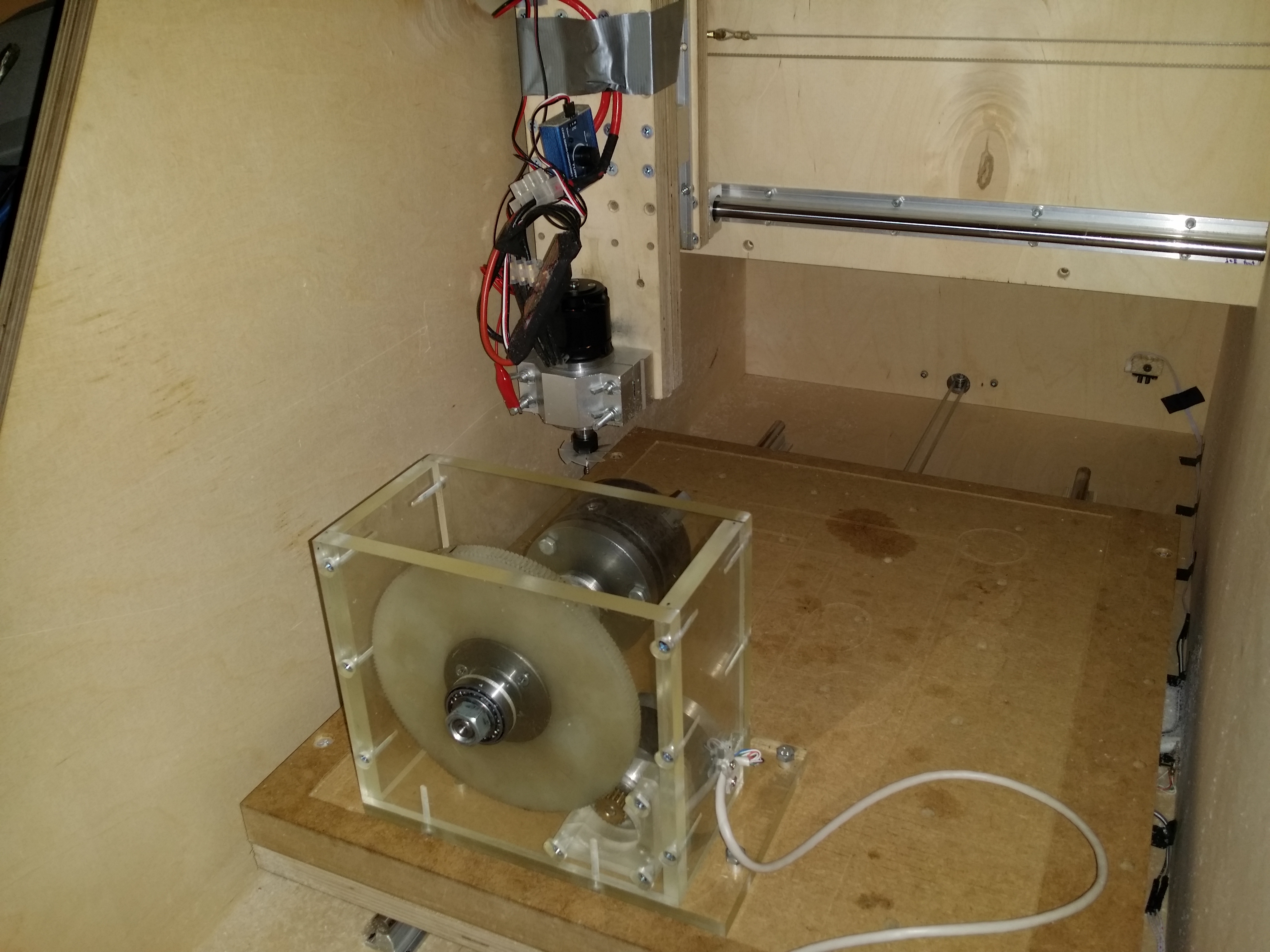

Всем привет!
Мне нужен простой постпроцессор для моего станка с поворотной осью.
Электроника на 3д принтерной прошивке. И 360 градусов для поворотки у меня = 360 мм за оборот.
Расположение поворотной оси у меня вдоль оси "У". Буква поворотной оси должна быть - "Е"

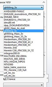

Но как понять из предлагаемых постов какой 4-х осевой и вдоль "У"?
01.jpg (4699 просмотров) <a class='original' href='./download/file.php?id=119087&mode=view' target=_blank>Загрузить оригинал (45.73 КБ)</a>
Re: SolidCAM
Над твоим выделенным стоит 4 Х
ищи где стоит 4 Y
такие там были, видел , но не пробовал у меня вдоль Х
Re: SolidCAM
nik1 писал(а):Над твоим выделенным стоит 4 Х
ищи где стоит 4 Y
Ок!
Поищу в интернете.
То что видно на скрине, то весь перечень, что предлагает мой СолидКАМ.

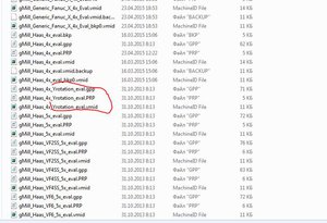

Re: SolidCAM
типа такого
Снимок.JPG (4690 просмотров) <a class='original' href='./download/file.php?id=119090&mode=view' target=_blank>Загрузить оригинал (89.48 КБ)</a>

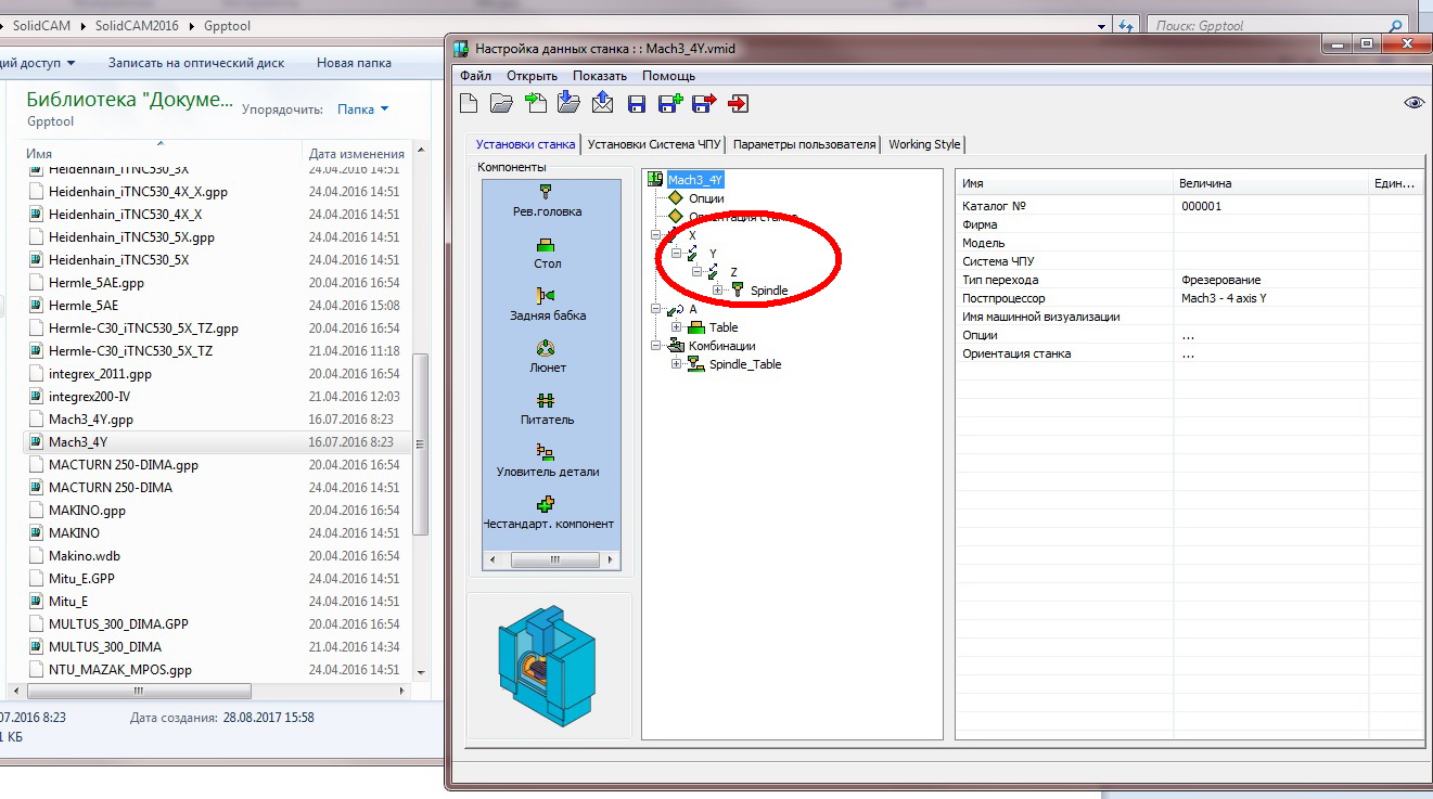

Re: SolidCAM
Я что тоне найду все три файла... прп нету, а остальные 2 есть.
Как раз в недостающем файле можно определять вдоль какой оси расположена поворотная ось. (нашел на форуме инструкцию...)
Нашел для МАЧа 4У, но смущает последовательность осей

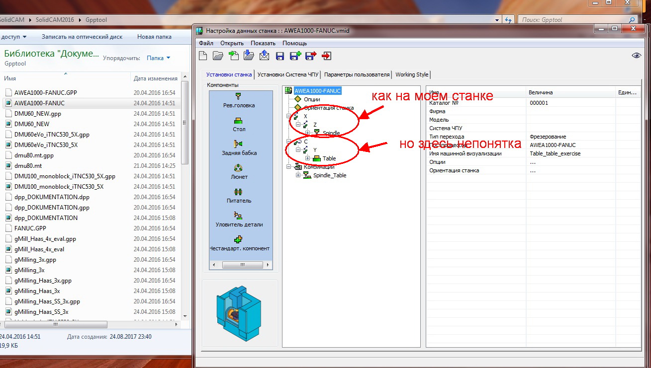

У фанука X Z в роди бы норм, но смущает С Y последовательность (поворотная ось же на столе должна быть..?)
002.jpg (4667 просмотров) <a class='original' href='./download/file.php?id=119142&mode=view' target=_blank>Загрузить оригинал (264.37 КБ)</a>
Или это не имеет значения?
Я даже не знаю с какой стороны подойти...
Может у кого-то есть пост с механикой подобный моему станку?
Выручайте, кто может.
Или может есть видео где с нуля можно механику задать что во вложениях выложил?
А до тех пор почитаю найденные инструкции и буду учился делать траектории по разным стратегиям, а то толку никакого от ПП не будет.
УП же нужно с чего-то делать и смотреть на результат...
