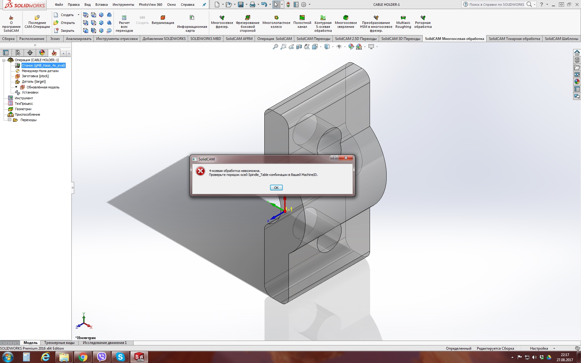

Хотел посмотреть многоосевое фрезерование, ка на видео
https://www.youtube.com/watch?v=BYBlQjbPMOI
Но получил такую ошибку...
01.jpg (4574 просмотра) <a class='original' href='./download/file.php?id=119073&mode=view' target=_blank>Загрузить оригинал (321.32 КБ)</a>
Сам СолидКАМ ещё не настраивал по видеоурокам...
Re: SolidCAM
Попробуй методом подбора выбрать пост
смотри 4 осевые посты с 4 осью вдоь Y
букву Е вряд ли какой пост выведет, но это можно попровить в посте

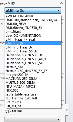

Учту.
Но как понять из предлагаемых постов какой 4-х осевой и вдоль "У"?
01.jpg (4544 просмотра) <a class='original' href='./download/file.php?id=119087&mode=view' target=_blank>Загрузить оригинал (45.73 КБ)</a>

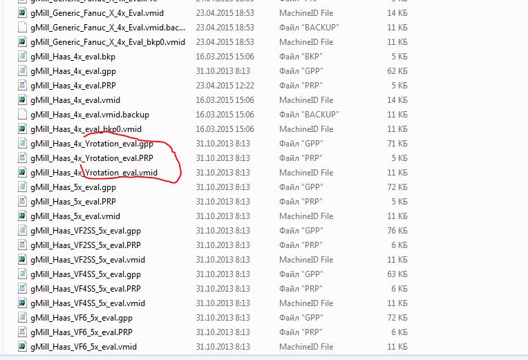

Re: SolidCAM
Над твоим выделенным стоит 4 Х
ищи где стоит 4 Y
такие там были, видел , но не пробовал у меня вдоль Х
Re: SolidCAM
nik1 писал(а):Над твоим выделенным стоит 4 Х
ищи где стоит 4 Y
Ок!
Поищу в интернете.
То что видно на скрине, то весь перечень, что предлагает мой СолидКАМ.
Re: SolidCAM
типа такого
Снимок.JPG (4535 просмотров) <a class='original' href='./download/file.php?id=119090&mode=view' target=_blank>Загрузить оригинал (89.48 КБ)</a>
Re: SolidCAM
Я что тоне найду все три файла... прп нету, а остальные 2 есть.
Как раз в недостающем файле можно определять вдоль какой оси расположена поворотная ось. (нашел на форуме инструкцию...)
Нашел для МАЧа 4У, но смущает последовательность осей
