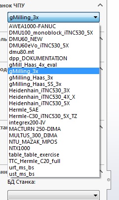

Всем привет!
Мне нужен простой постпроцессор для моего станка с поворотной осью.
Электроника на 3д принтерной прошивке. И 360 градусов для поворотки у меня = 360 мм за оборот.
Расположение поворотной оси у меня вдоль оси "У". Буква поворотной оси должна быть - "Е"

Мне нужно подобную УП получить с поворотной осью, типа: G1 X1.000 Y-1.500 Z1.000 Е5.000 и без лишних команд во время обработки.
А нужные команды уже сам доделаю.
Вот поддерживаемые прошивкой g-code
Может подскажет кто-то,что какой ПП взять из предлагаемых, что бы модифицировать под мои нужды?
Буду благодарен за любую подсказку, и ссылки для создания своего ПП с нуля.

Re: SolidCAM
Попробуй методом подбора выбрать пост
смотри 4 осевые посты с 4 осью вдоь Y
букву Е вряд ли какой пост выведет, но это можно попровить в посте

Но как понять из предлагаемых постов какой 4-х осевой и вдоль "У"?

Re: SolidCAM
Над твоим выделенным стоит 4 Х
ищи где стоит 4 Y
такие там были, видел , но не пробовал у меня вдоль Х

Ок!
Поищу в интернете.
То что видно на скрине, то весь перечень, что предлагает мой СолидКАМ.

Re: SolidCAM
4х осевой на 3х осях работает
у меня 2 поста на 3 и 4 оси, так попроще
Смотри, выбираешь пост 4 Y, делаешь простую уп и генеришь код, смотришь что выдает
методом подбора постов находишь самый подходящий и потом пытаешься его поправить
Вобще советую попробовать на сапре поспрашивать, самые продвинутые по солиду там :good:
