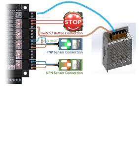

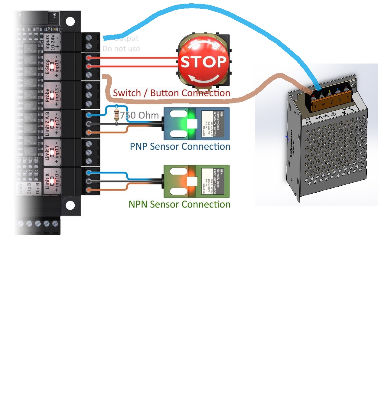

1. "Суммарный ток потребления датчиков не должен превышать 100 мА"
я нашёл вот такие датчики: "https://cnc-tehnologi.ru/datchiki-konts ... 2a3-4-z-bx"
В ТТХ написано: "Ток 300 мА". Причём они там все такие! Может не на те цифры смотрю?
2. Если всё правильно то подключаем дополнительный блок питания. Тут, самое страшное место!)) Почему-то не могу вставить картинку.
"V-" блока питания подключаем к "-" двух контактного разъема ""Inputs 10-24V, а "V+" блока питания - к "+" клемме... например "E-Stop"?
Или имеется в виду "-" двух контактного разъёма подключения питания платы?
3. На машине которую переделываем, 5 датчиков, три домашних ну и два по Х и У концевые на всякий случай. Конечно можно ограничиться
тремя домашними, но софтлимиты включаются не всегда и лишняя страховка не помешает. Как поступить? Установить датчики на портал,
чтобы они сами накатывались на отбойник или параллельно к домашним подключить концевые?
Пока наверное всё, заранее большое спасибо!

Nik Nikls писал(а): ↑ В ТТХ написано: "Ток 300 мА".
да откуданить с али скопипастили не подумав
Re: StepMaster ver 2.5
300 мА - это максимально допустимый ток нагрузки на выход датчика.
Потребляют датчики намного меньше.
Подключать блок питания не стоит, т.к. произойдет конфликт с преобразователем питания на плате.
Датчики можно подключать параллельно, но концевые, наверное, не получится объединить с датчиками базы, т.к. концевые приведут к аварийному отключению при срабатывании.

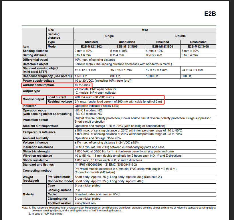

lkbyysq
Сообщения: 1723
Репутация: 346
Сообщение lkbyysq »
Nik Nikls писал(а): ↑ Может не на те цифры смотрю?
Не на те.
Чисто для примера.

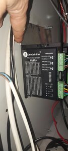

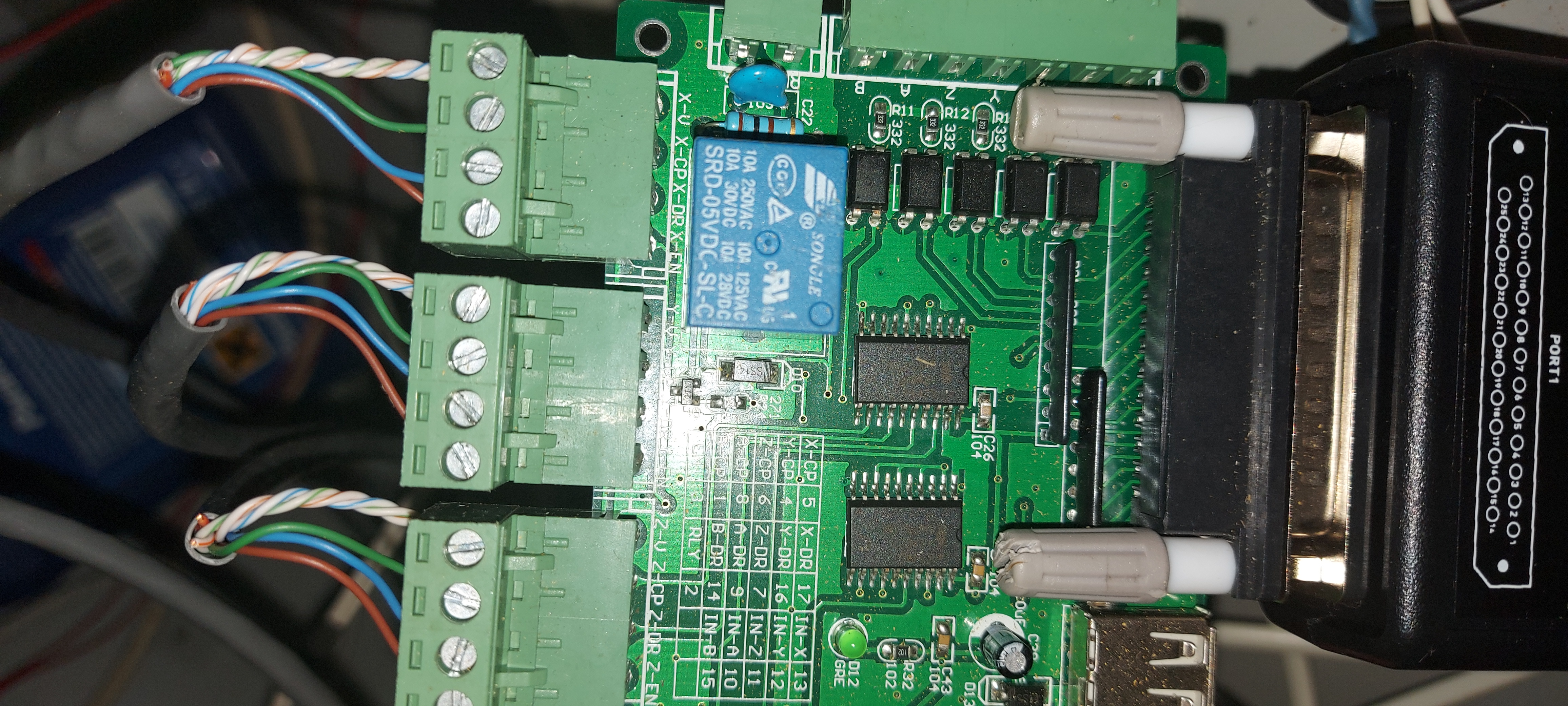

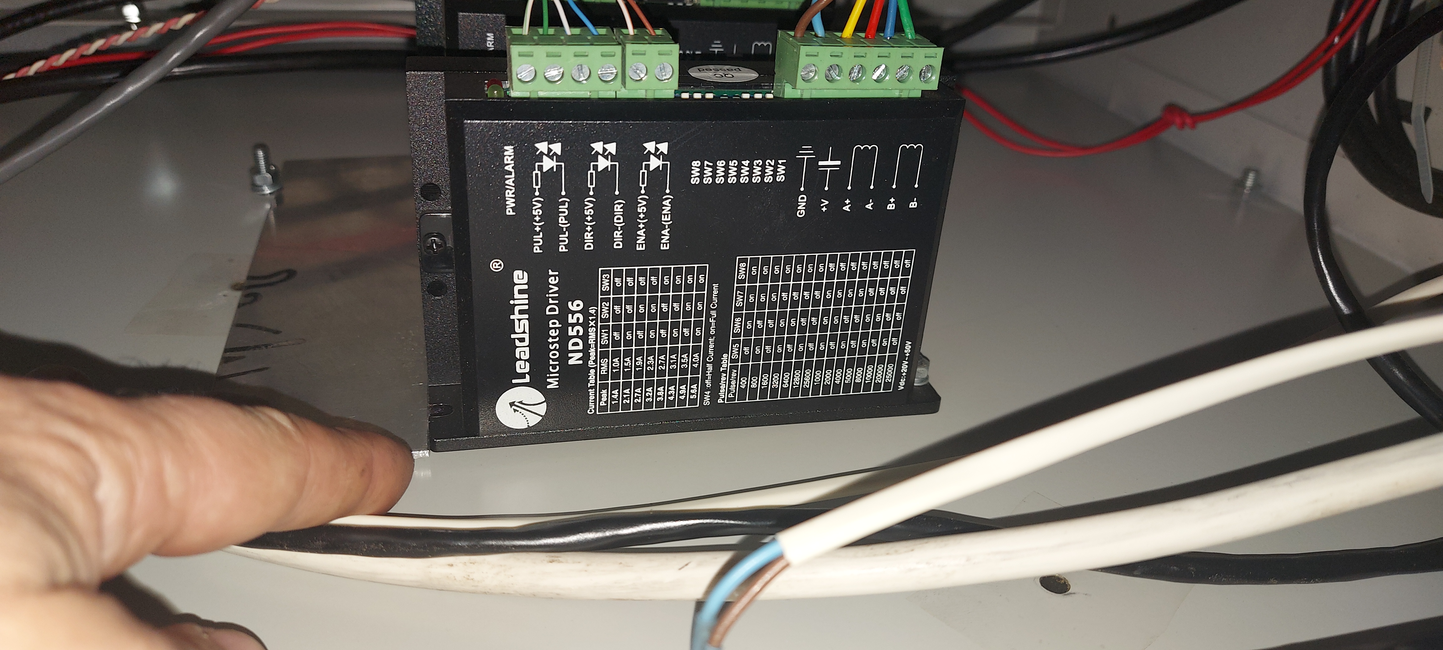

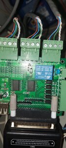

И снова здравствуйте!
Настал момент начала сборки, вернее замены существующей платы на StepMaster потом всё остальное!
Драйвера с моторами которые рассматривались изначально руководство решило не покупать, посмотрим мол чем это закончится!
Ну и возникли сомнения!
Стоят вот такие драйвера, пока три штуки: ND556
И вот так подключена плата:
20250521_143526.jpg (2151 просмотр) <a class='original' href='./download/file.php?id=213944&mode=view' target=_blank>Загрузить оригинал (2.63 МБ)</a>
20250521_143357.jpg (2151 просмотр) <a class='original' href='./download/file.php?id=213945&mode=view' target=_blank>Загрузить оригинал (3.46 МБ)</a>

Я так понимаю это то самое 5 вольтовое питание и не совсем понятно, что делать с остальным?
Спасибо заранее!

Так, а что смущает? Драйвера на вид норм (могу ошибаться), но они обычно, даже клоны работают хорошо. Про какое 5 вольтовое питание речь не понятно. СМ питается от 12вольт,
у тебя стоит переходник юсб-лпт, я бы его убрал но нужен пк с лпт будет.

Смущает , что 5 вольтовые концы смотаны в косу и подсоединены к одному контакту на плате или я чего-то не правильно понимаю, что само по себе весьма вероятно?
Не, это не юсб, это контроллер PLCM-E1b (Ethernet) от purelogic потом на PUMOTIX хочу перейти.
drey82
Сообщения: 611
Репутация: 82
Настоящее имя: Drey
Откуда: Воронеж
Сообщение drey82 »
Это сигнальные степ/дир/енейбл, могут быть с общим плюсом или минусом, у тебя подключено с общим плюсом. Советую схему нарисовать и по ней собирать. И подсказать легче будет

Ух! Вот спасибо большое! Правильно ли я понял, могу собрать и с общим плюсом, и с общим минусом? А то мы тут малёху не подрались! Схему пошёл рисовать))

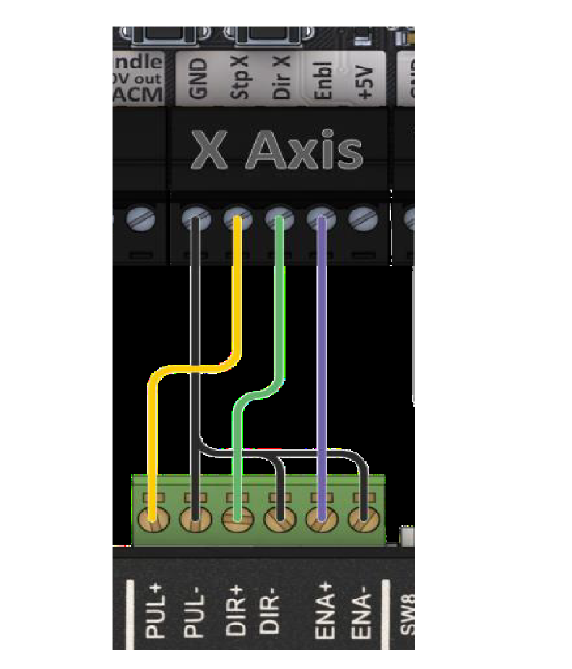

Nik Nikls
Сообщения: 24
Зарегистрирован: 09 фев 2025, 21:49
Настоящее имя: Николай Викторович
Сообщение Nik Nikls »
Собственно говоря речь идёт о подключении к StepMaster ver 2.5
Старый станок.png (2026 просмотров) <a class='original' href='./download/file.php?id=213956&mode=view' target=_blank>Загрузить оригинал (228.47 КБ)</a>
drey82
Сообщения: 611
Репутация: 82
Настоящее имя: Drey
Откуда: Воронеж
Сообщение drey82 »
Ну да, на вид все ок, но я бы енейбл не подключал, и без него отлично работает ( уже не помню, но он включает/отключает драйвер, без него, вроде, постоянно на удержании - ток удержания выставляется на драйвере), а вот с ним, если не правильно настроить могут быть вопросы))
