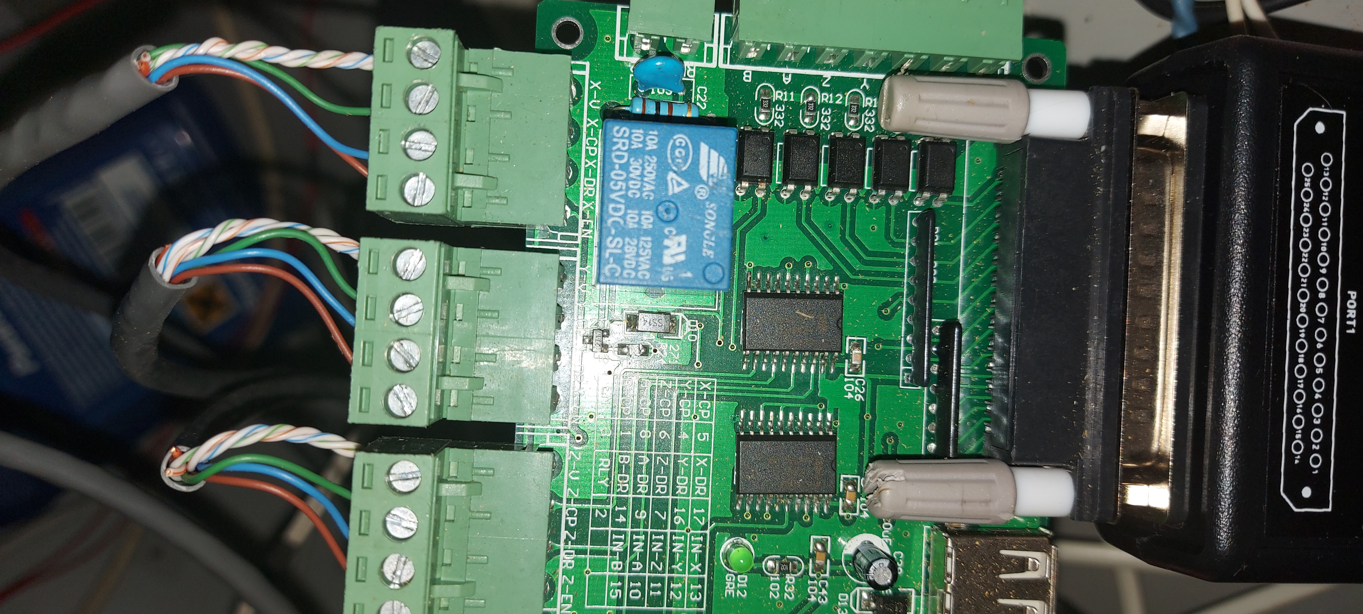

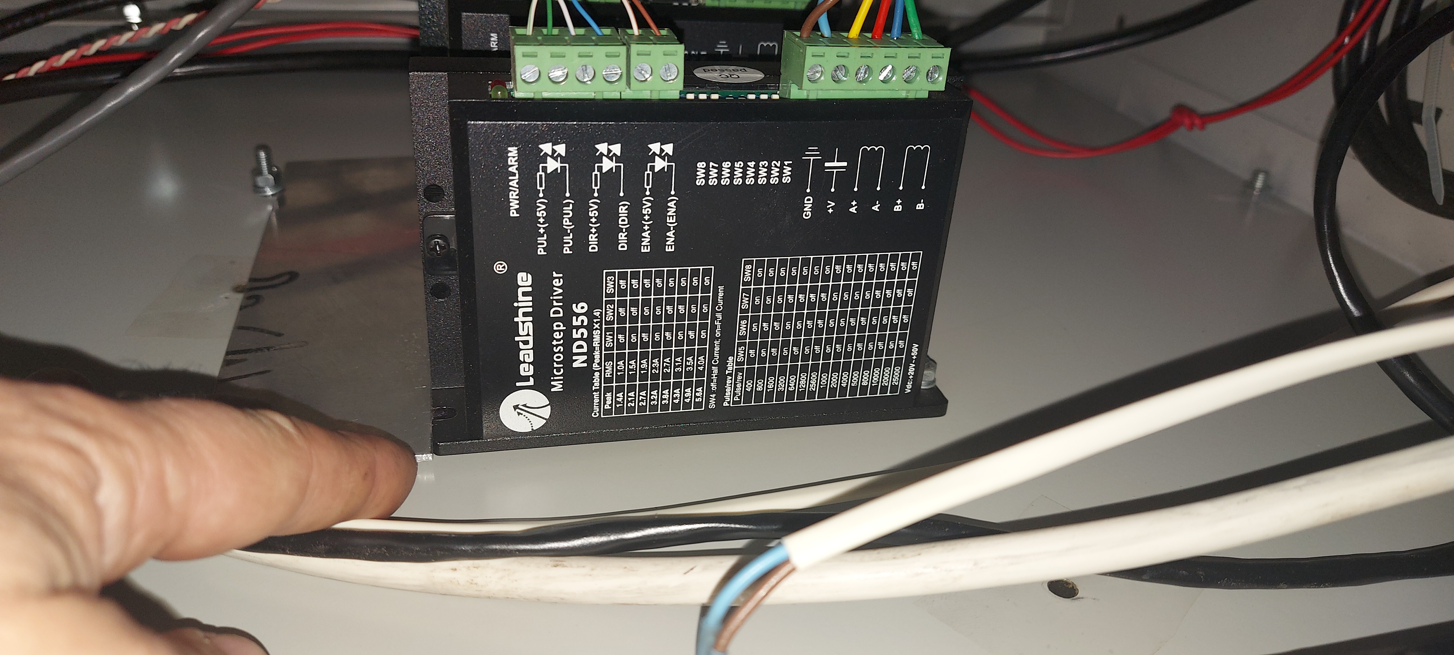

И снова здравствуйте!
Настал момент начала сборки, вернее замены существующей платы на StepMaster потом всё остальное!
Драйвера с моторами которые рассматривались изначально руководство решило не покупать, посмотрим мол чем это закончится!
Ну и возникли сомнения!
Стоят вот такие драйвера, пока три штуки: ND556
И вот так подключена плата:
20250521_143526.jpg (2187 просмотров) <a class='original' href='./download/file.php?id=213944&mode=view' target=_blank>Загрузить оригинал (2.63 МБ)</a>
20250521_143357.jpg (2187 просмотров) <a class='original' href='./download/file.php?id=213945&mode=view' target=_blank>Загрузить оригинал (3.46 МБ)</a>
Nik Nikls
Сообщения: 24
Зарегистрирован: 09 фев 2025, 21:49
Настоящее имя: Николай Викторович
Re: StepMaster ver 2.5
Сообщение Nik Nikls »
Я так понимаю это то самое 5 вольтовое питание и не совсем понятно, что делать с остальным?
Спасибо заранее!

Так, а что смущает? Драйвера на вид норм (могу ошибаться), но они обычно, даже клоны работают хорошо. Про какое 5 вольтовое питание речь не понятно. СМ питается от 12вольт,
у тебя стоит переходник юсб-лпт, я бы его убрал но нужен пк с лпт будет.

Смущает , что 5 вольтовые концы смотаны в косу и подсоединены к одному контакту на плате или я чего-то не правильно понимаю, что само по себе весьма вероятно?
Не, это не юсб, это контроллер PLCM-E1b (Ethernet) от purelogic потом на PUMOTIX хочу перейти.
Сообщение drey82 »
Это сигнальные степ/дир/енейбл, могут быть с общим плюсом или минусом, у тебя подключено с общим плюсом. Советую схему нарисовать и по ней собирать. И подсказать легче будет
Ух! Вот спасибо большое! Правильно ли я понял, могу собрать и с общим плюсом, и с общим минусом? А то мы тут малёху не подрались! Схему пошёл рисовать))

Сообщение drey82 »
Ну да, на вид все ок, но я бы енейбл не подключал, и без него отлично работает ( уже не помню, но он включает/отключает драйвер, без него, вроде, постоянно на удержании - ток удержания выставляется на драйвере), а вот с ним, если не правильно настроить могут быть вопросы))
