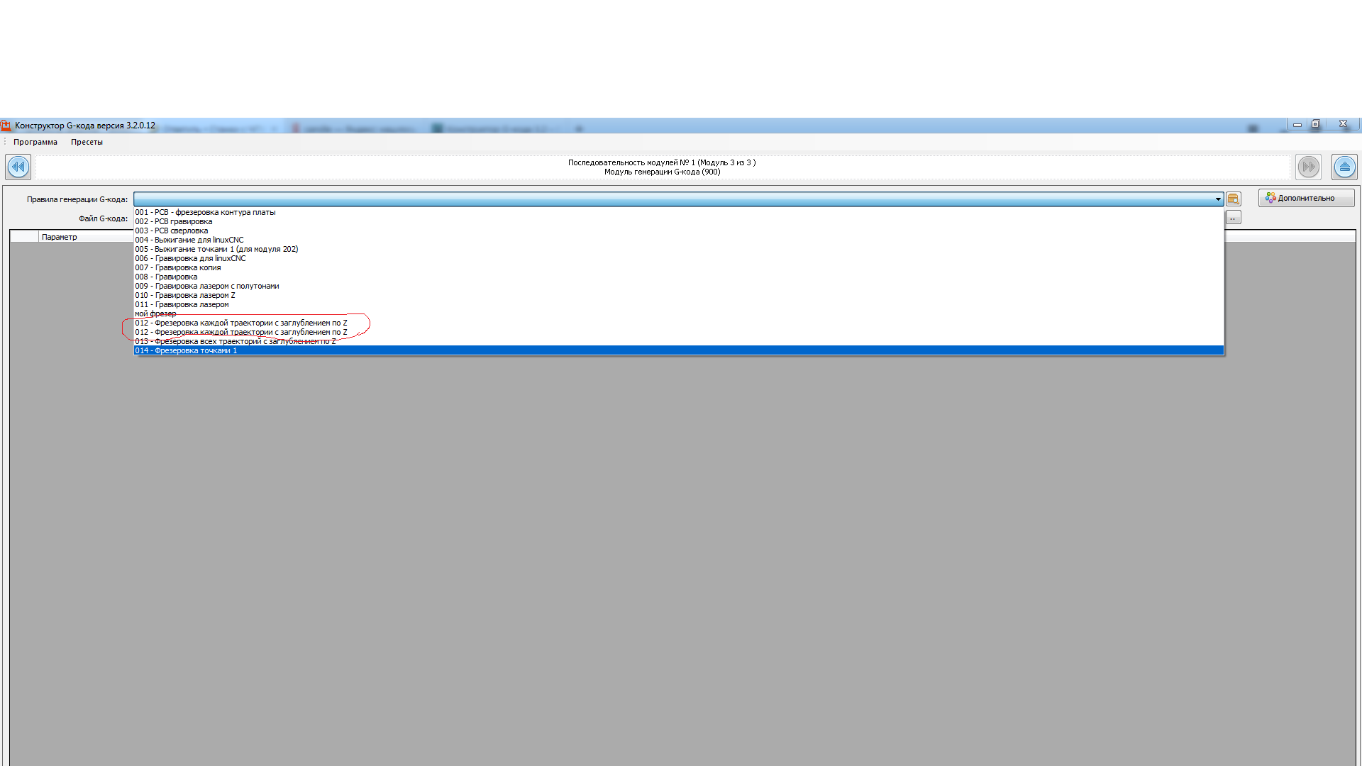

xvovanx писал(а):
Леха-сумо писал(а):ээээ... что на что заменить???
Открываешь папку с файлами rules (предустановок) и копируешь выложенный файл в свою папку, свой файл перед этим с этим же названием переименуй. Эти файлы можно корректировать под себя и свое железо.
ага , разобрался, но там уже есть такой файл
я переименовал тот что скинули. но в меню одинаковое название получилось((

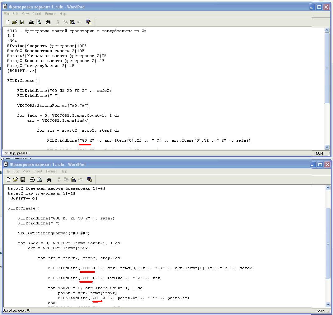

Ты файл rule открой блокнотом. Поменяй название в заголовке. Там можно скорректировать и скорости и высоты под себя. Можно вписать коды которые будут добавляться при генерации в начало и в конец Г кода, знаки после запятой и т.д.

Леха-сумо писал(а):
xvovanx писал(а):Ты файл rule открой блокнотом. Поменяй название в заголовке. Там можно скорректировать и скорости и высоты под себя. Можно вписать коды которые будут добавляться при генерации в начало и в конец Г кода, знаки после запятой и т.д.
видимо в этом основная загвоздка...
ибо файлы что прислали и что в программе идентичны по содержимому.
А если глазками посмотреть ;) . Вам подкорректировали команды под ваш станок, чтоб он понимал код: было G0, G1, стало G00, G01.
Добавление строк в начале/конце - это в смысле можно добавть кое что под себя - выключение шпинделя и охлаждения, возвращение в точку смены инструмента и т.д.

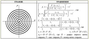

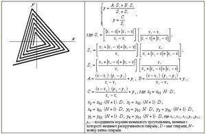

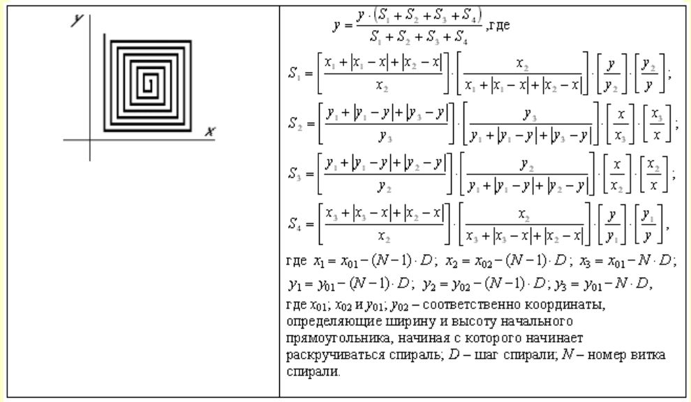

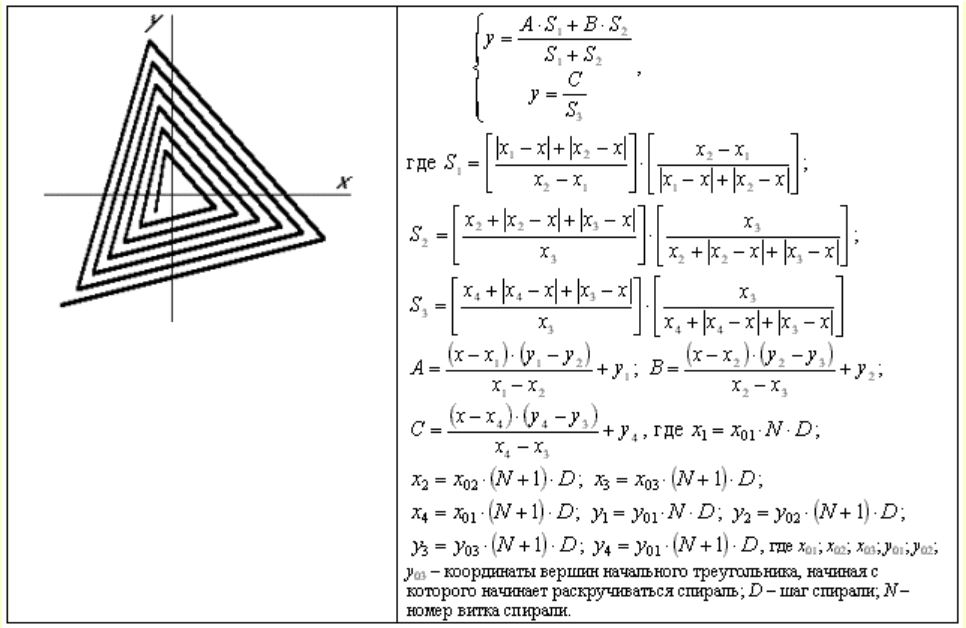

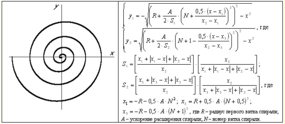

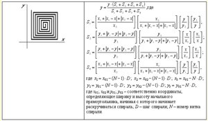

Просьба к автору добавить в "Модуль простых траекторий - 106" Спираль.
Ниже приведена таблица уравнений плоских основных спиралей для прямоугольных координат.
Снимок.JPG (2465 просмотров) <a class='original' href='./download/file.php?id=135404&mode=view' target=_blank>Загрузить оригинал (75.69 КБ)</a>
Снимок1.JPG (2465 просмотров) <a class='original' href='./download/file.php?id=135405&mode=view' target=_blank>Загрузить оригинал (86.21 КБ)</a>
Снимок2.JPG (2465 просмотров) <a class='original' href='./download/file.php?id=135406&mode=view' target=_blank>Загрузить оригинал (86.02 КБ)</a>
И также спирали по ускорению.
Снимок3.JPG (2465 просмотров) <a class='original' href='./download/file.php?id=135407&mode=view' target=_blank>Загрузить оригинал (64.42 КБ)</a>
Хорошо, добавлю ;-)
Сообщения: 3310
dovganya писал(а):Просьба к автору добавить в "Модуль простых траекторий - 106" Спираль.
selenur писал(а):Хорошо, добавлю
Двух первых спиралей с головой. Треугольная явно не востребована будет...у меня за 2 года фрезеровки ни одной треугольной формы не было, если уж и была, то и змейки хватит. Про последнюю спираль с расширением шага проходов... - диаметр фрезы тоже в процессе фрезеровки сам увеличиваться будет? ;)
xvovanx писал(а):Про последнюю спираль с расширением шага проходов... - диаметр фрезы тоже в процессе фрезеровки сам увеличиваться будет?
Из коммерческого проекта который делаю, в эту программу попадет модуль, который представляет собой векторный редактор, и там вполне можно будет манипулировать свойствами примитивов. :-) которыми будет начерчено :-)
Это не для выборки материала вообще то, а для вырезки именно спирали с увеличением плоскости поверхности. Пример - светильник с вращающейся частью, в виде винта да Винчи, Плоскостной лепестковый насос и т.д. Если в вашей практике не доводилось этим пользоваться это не значит....
Сообщения: 3310
Ну так, вообще то изначальна программа предназначена для получения Г кода из картинки и думаю не зачем в нее пихать сложные формулы для отрисовки винтов, ИМХО. Так прога станет графическим редактором, а не генератором... :thinking:
Тогда уж полезно "упаковать" прогу отрисовкой еще и шестеренок :good:.
