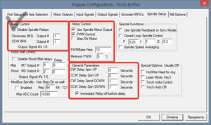

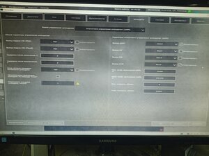

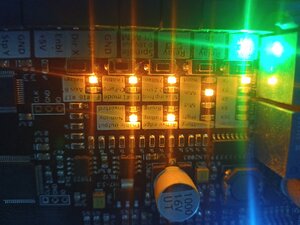

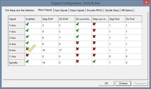

Надеюсь вы сможете подсказать что настроено не правильно
IMG_20241029_094947_822.jpg (4019 просмотров) <a class='original' href='./download/file.php?id=212693&mode=view' target=_blank>Загрузить оригинал (18.86 МБ)</a>
IMG_20241029_095042_555.jpg (4019 просмотров) <a class='original' href='./download/file.php?id=212694&mode=view' target=_blank>Загрузить оригинал (25.25 МБ)</a>
путь в тысячу ли начинается с первого шага
Re: StepMaster ver 2.5
Здесь мне не нравится, что на 14 пин настроено одновременно 4 разных сигнала - сигнал ШИМ, направление вращения, включение по часовой стрелке, и включение против часовой.
И не уверен, что выход ШИМ нужно инвертировать.
А на плате смущает что выбран спадающий фронт сигнала Step. Лучше, наверное, нарастающий.
И сигнал Enable, обычно, используется инвертированный, но если так корректно работает, то ладно.

michael-yurov писал(а): ↑29 окт 2024, 10:34 Здесь мне не нравится, что на 14 пин настроено одновременно 4 разных сигнала - сигнал ШИМ, направление вращения, включение по часовой стрелке, и включение против часовой.
Вот и проблема что никак не работает. Буду пробовать менять. Может есть идеи какие пины надо выставить?

Вроде запустил
Выход шим pin 14 инвертировать ( иначе уменьшает скорость при её увеличении)
Выход dir нет
Выход CW pin 17 инвертировать.
Выход CCW нет
Остаётся тогда вопрос как подкинуть пятый двигатель? Он же тоже на pin 17?
Но этот вопрос не так остро стоит, поворотки пока что нет и не известно когда появится
Caponi писал(а): ↑ Остаётся тогда вопрос как подкинуть пятый двигатель? Он же тоже на pin 17?
В этом случае нужно на плате 16 и 17 пины переключить в режим пятой оси.
А в настройках отключить выход CW на 17 пин.
17 реле будет включаться автоматически при наличии ШИМ сигнала.
А 16 реле будет привязано к сигналу Enable.

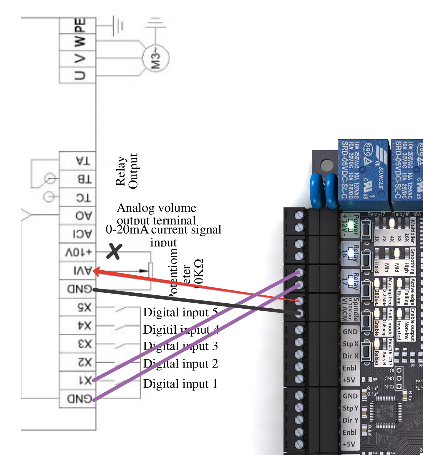

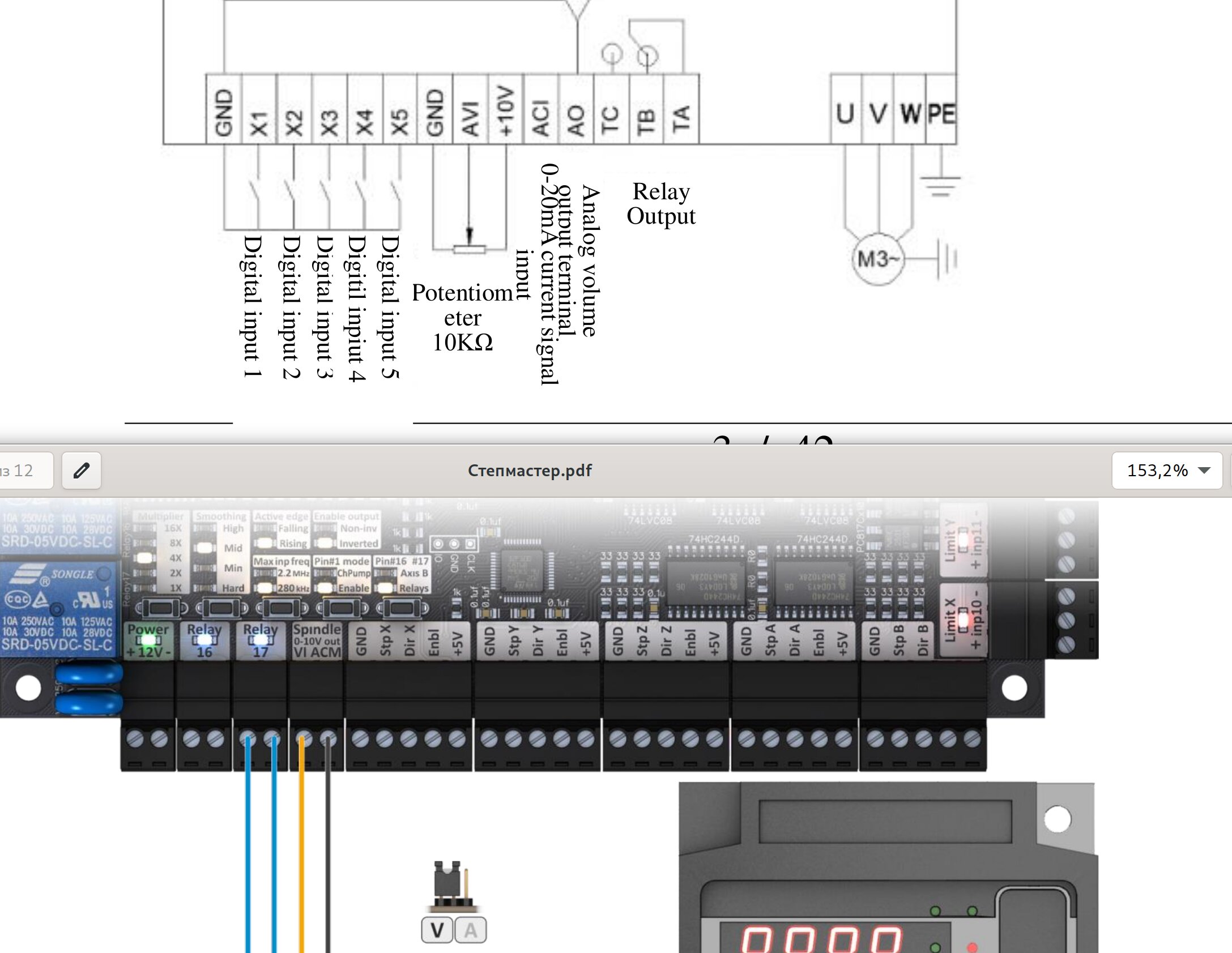

Прошу прощения, знаю, что больше не выпускается. А я вот сменил частотник. Повторить схему подключения как у старого не получилось, видимо не так понимаю. Подключаю к AVI -и не управляется. Пожалуйста подтвердите или опровергните -
СтепМастер Реле идут на Х1 и GND частоника
Степмастер черный Земля - на землю частотника и желтый - на AVI частотника.
1.jpg (3686 просмотров) <a class='original' href='./download/file.php?id=213146&mode=view' target=_blank>Загрузить оригинал (295.79 КБ)</a>
Подключать вот так:
Но частотник должен быть настроен на внешнее управление.
Проверить выход платы можно мультиметром, предварительно отключив от нее частотник.
А проверить вход и настройку частотника можно замкнув контакты X1-GND и подключив батарейку на вход напряжения. Так же, предварительно отключив от платы.
Виноват, перепутал!
Исправил картинку.
1 (2).png (3672 просмотра) <a class='original' href='./download/file.php?id=213149&mode=view' target=_blank>Загрузить оригинал (1.26 МБ)</a>

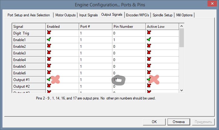

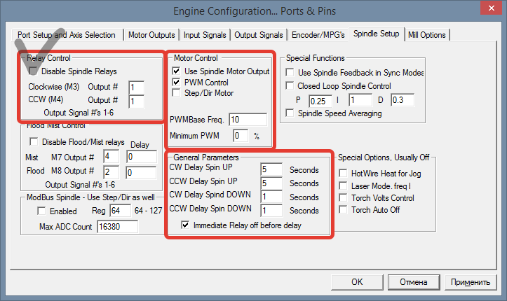

Можно использовать все 5 осей и управление шпинделем.
Только при этом важно включить на плате 5 осевой режим, и, самое главное, убрать в настройках mach3 (если мы о нем говорим) с 17 выхода сигнал Output#1.
SMv25 (2)-32.png (3286 просмотров) <a class='original' href='./download/file.php?id=213439&mode=view' target=_blank>Загрузить оригинал (16.66 КБ)</a>
