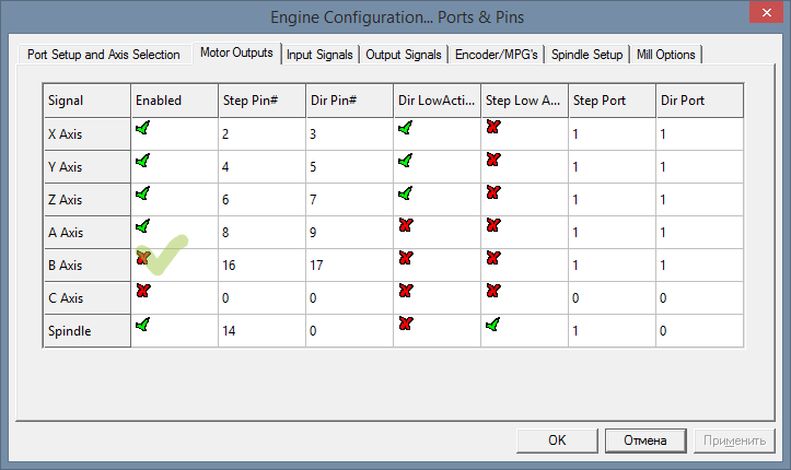

Можно использовать все 5 осей и управление шпинделем.
Только при этом важно включить на плате 5 осевой режим, и, самое главное, убрать в настройках mach3 (если мы о нем говорим) с 17 выхода сигнал Output#1.
SMv25 (2)-32.png (3288 просмотров) <a class='original' href='./download/file.php?id=213439&mode=view' target=_blank>Загрузить оригинал (16.66 КБ)</a>

Re: StepMaster ver 2.5
Nik Nikls писал(а): ↑ при обработке по окружности, У в большенстве случаев уходит примерно на 1 - 3 мм за 100 проходов.
Если же просто гонять его под 45 градусов по прямой туда обратно, равномерно грузя У и Х, всё нормально.
Это из за проблем в момент смены направления.
нужно добавить задержку между импульсом Step и сменой Dir.
И стоит попробовать инвертировать сигнал Step.
Собственно, СтепМастер должен решать данную проблему.
Очень хорошо, что проблему можно повторить и узнать, проявляется она, или нет.
А энкодеры не помогут, т.к. сбой происходит на входе драйвера. С энкодерами будет то же самое.
