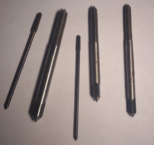

Newengine писал(а):Камрады, подскажите чем нарезаете резьбу в торце станочного профиля вот в таких отверстиях?
Я резал так:

Тупо болт туда закручиваете, и всё.

Евжений писал(а):Тупо болт туда закручиваете, и всё.
Вообще-то они под саморез расчитаны. Болт сильно перекашивает

Есть метчики для накатки резьбы, они сплошные граненые и без стружкоотводящих канавок.
Покопался в закромах, вот как выглядят:

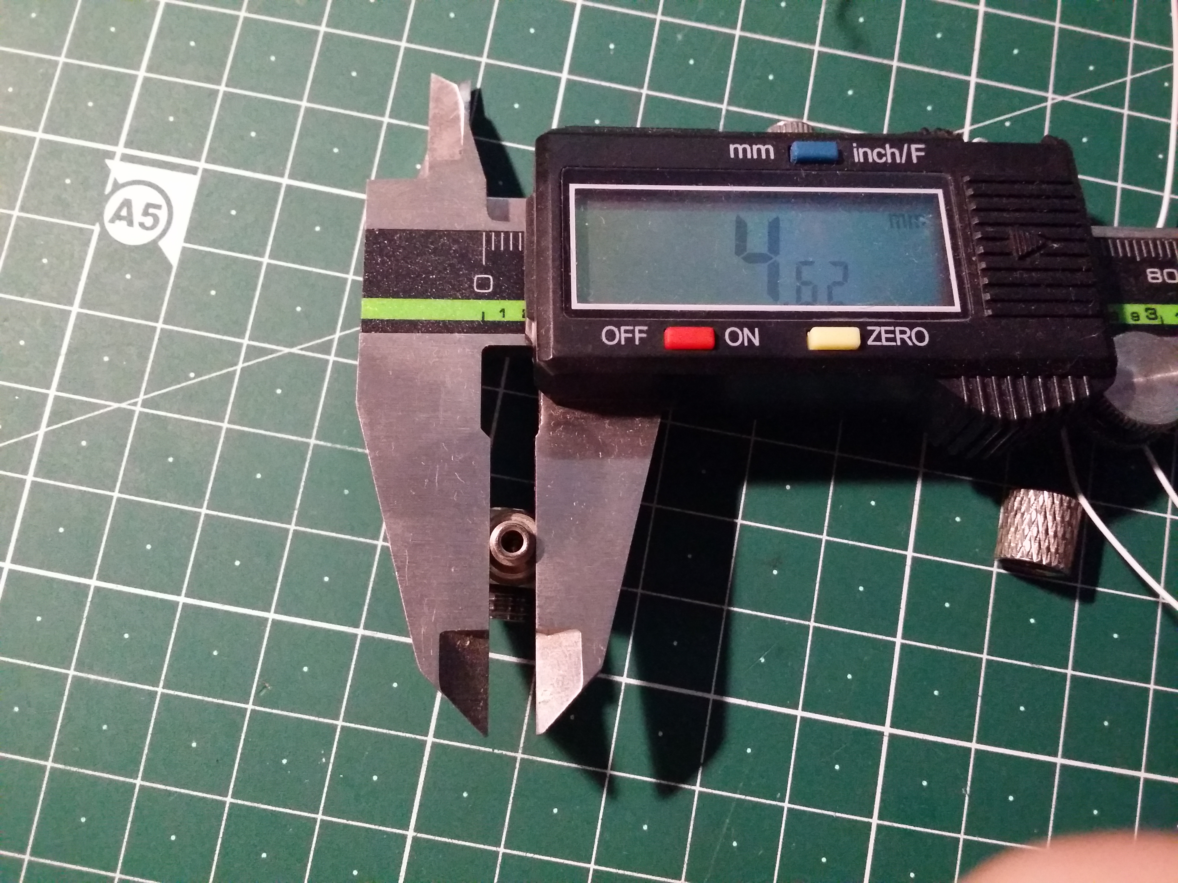

2019-10-23 20.53.43.jpg (3185 просмотров) <a class='original' href='./download/file.php?id=170927&mode=view' target=_blank>Загрузить оригинал (357.2 КБ)</a>

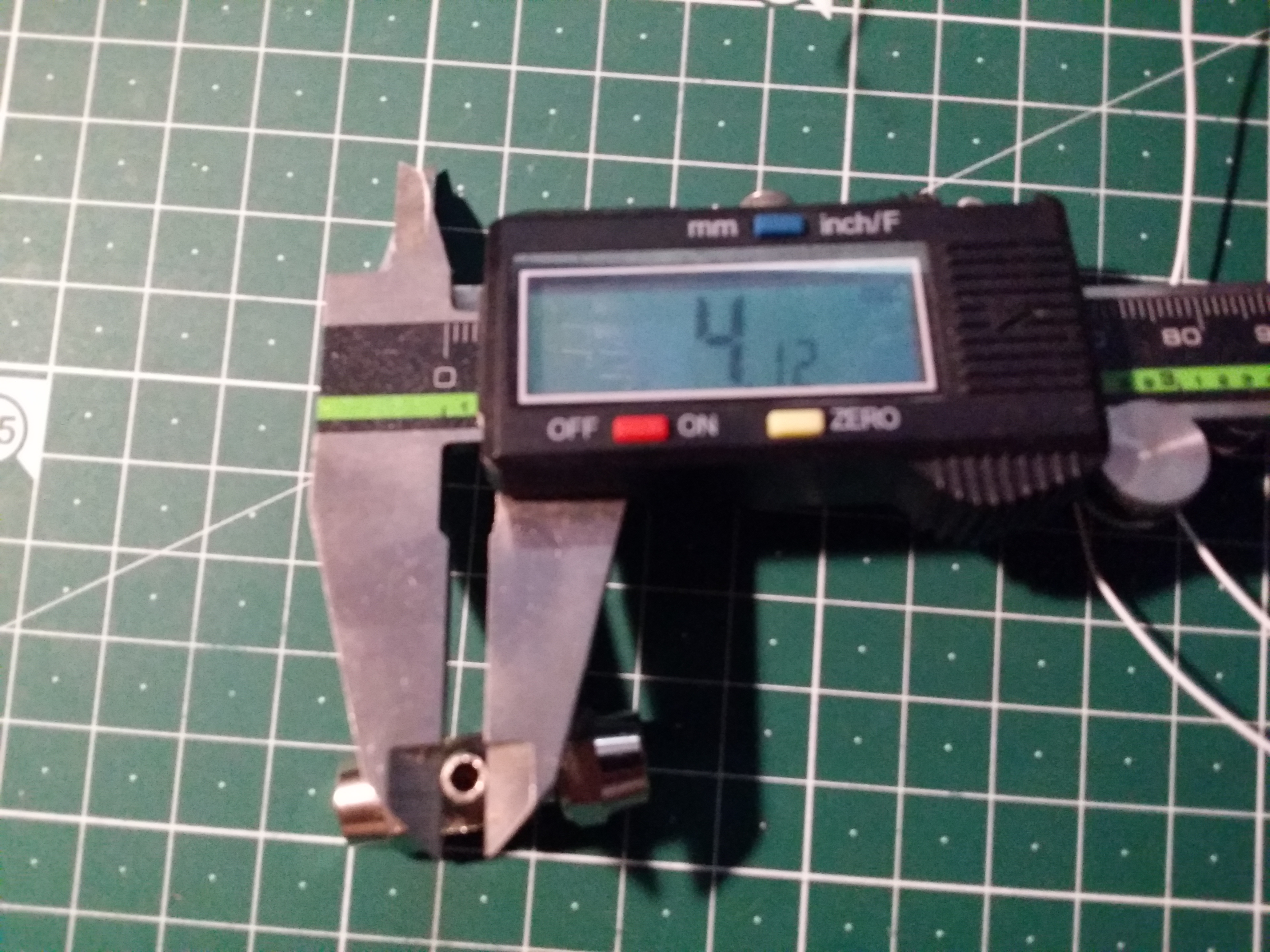

20191023_180412.jpg (3185 просмотров) <a class='original' href='./download/file.php?id=170928&mode=view' target=_blank>Загрузить оригинал (4.51 МБ)</a>
20191023_205640.jpg (3185 просмотров) <a class='original' href='./download/file.php?id=170929&mode=view' target=_blank>Загрузить оригинал (3.64 МБ)</a>

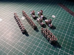

20191023_201851.jpg (3182 просмотра) <a class='original' href='./download/file.php?id=170933&mode=view' target=_blank>Загрузить оригинал (3.2 МБ)</a>

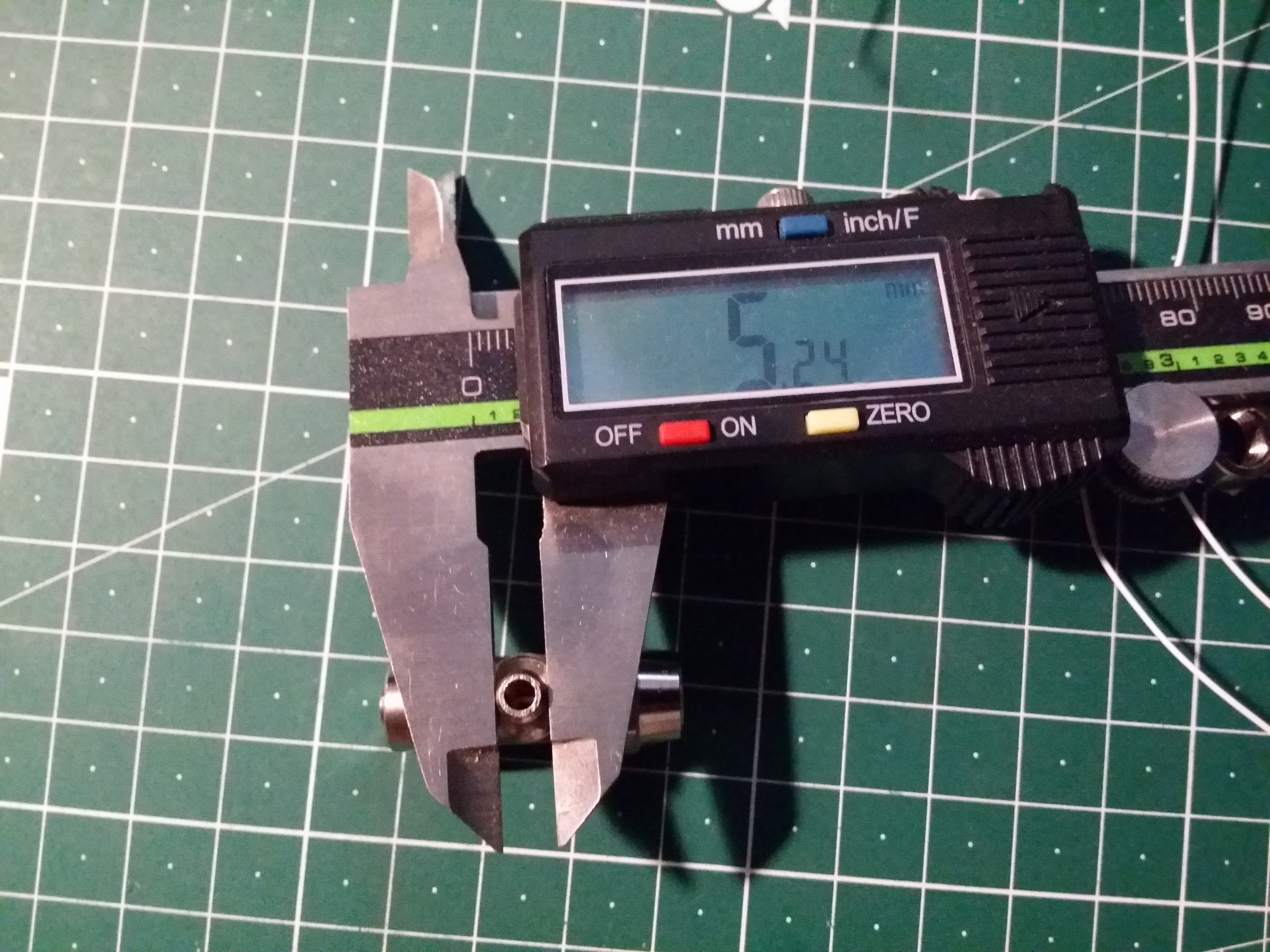

20191023_201601.jpg (3182 просмотра) <a class='original' href='./download/file.php?id=170930&mode=view' target=_blank>Загрузить оригинал (3.47 МБ)</a>

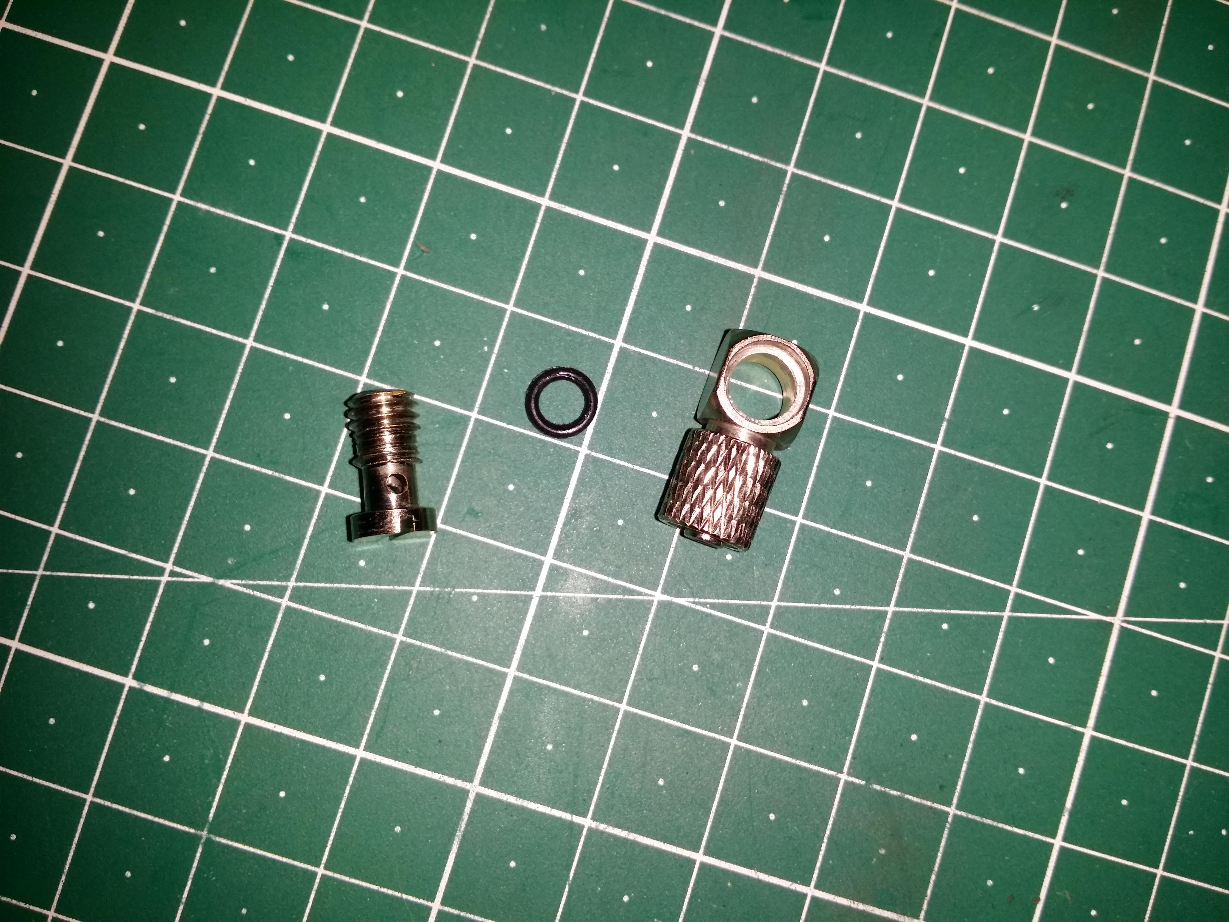

20191023_201622.jpg (3182 просмотра) <a class='original' href='./download/file.php?id=170931&mode=view' target=_blank>Загрузить оригинал (3.6 МБ)</a>
20191023_201715.jpg (3182 просмотра) <a class='original' href='./download/file.php?id=170932&mode=view' target=_blank>Загрузить оригинал (3.71 МБ)</a>
Заказал в том же магазине.
Но там под винтом нету резинки.
Это нормально, или открывать спор?
В парочке находил хрупкое пластиковое кольцо.
hmnijp
Сообщения: 1553
Репутация: 542
Откуда: Ульяновск
Сообщение hmnijp »
Действительно)
Поковырялся сейчас, и общем у одного продавца с двумя резинками, а у другого сверху под болтом кольцо пластиковое, которое не сразу заметил, оно там прилипает внутри и его не видно, и форма самого болта немного другая, и насечка на цанге, и фаски под резинку тоже... Не замечал раньше и не ставил их ещё)
Ещё были такие, у которых вместо нижнего кольца резинового - шайба полиуретановая. Честно скажу, что возможно сверху лучше было бы не резиновое, а более твердое кольцо. Тк по опыту - если на сухую сильно затянуть сильно, его может выдавить из положенного места. И возможно их и меняют на пластиковое...
Могу в принципе поискать ссылки по заказам на все разновидности...
PS. кольцо пластиковое там туго запрессовано, и не вываливается само из всех. В общем не спешите со спором. возможно это лучше чем резинка мягкая)

Kachik писал(а):Есть метчики для накатки резьбы, они сплошные граненые и без стружкоотводящих канавок.
раздобыл я такой метчик\раскатник, резьба получилась отличная! Рекомендую.
