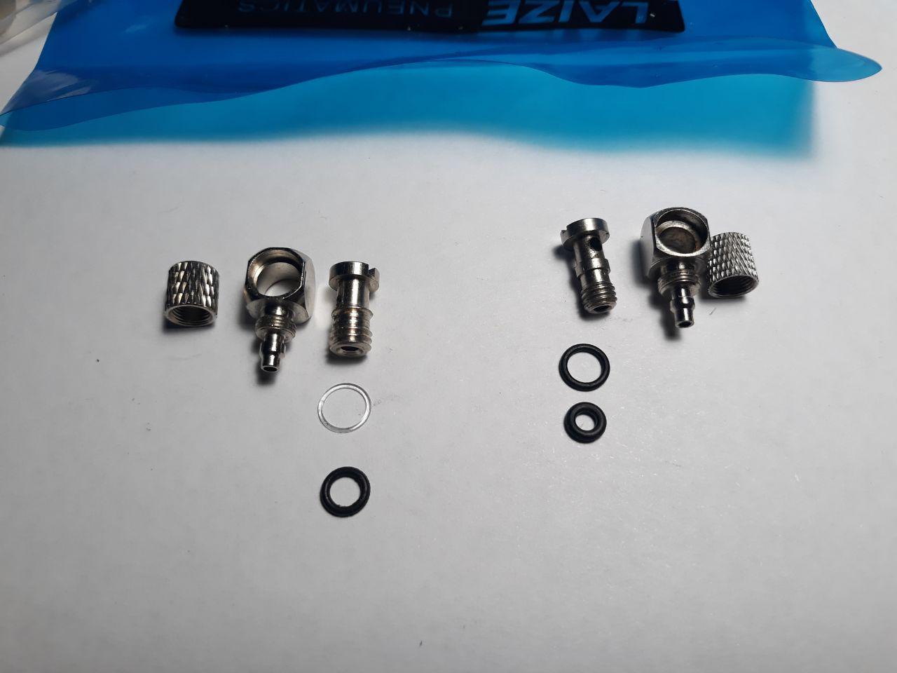

Заказал в том же магазине.
Но там под винтом нету резинки.
Это нормально, или открывать спор?
В парочке находил хрупкое пластиковое кольцо.
hmnijp
Сообщения: 1553
Репутация: 542
Откуда: Ульяновск
Сообщение hmnijp »
Действительно)
Поковырялся сейчас, и общем у одного продавца с двумя резинками, а у другого сверху под болтом кольцо пластиковое, которое не сразу заметил, оно там прилипает внутри и его не видно, и форма самого болта немного другая, и насечка на цанге, и фаски под резинку тоже... Не замечал раньше и не ставил их ещё)
Ещё были такие, у которых вместо нижнего кольца резинового - шайба полиуретановая. Честно скажу, что возможно сверху лучше было бы не резиновое, а более твердое кольцо. Тк по опыту - если на сухую сильно затянуть сильно, его может выдавить из положенного места. И возможно их и меняют на пластиковое...
Могу в принципе поискать ссылки по заказам на все разновидности...
PS. кольцо пластиковое там туго запрессовано, и не вываливается само из всех. В общем не спешите со спором. возможно это лучше чем резинка мягкая)
