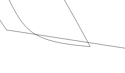

melechko писал(а):Добрый день!
Можете посмотреть, что не так с этим файлом? В кореле открывается правильно, бенбокс жжет его тоже верно, а в генераторе он даже на первом шаге превращается в кашу.
Посмотрел, данный файл содержит данные, которые я пока ещё не реализовал, и вместо дуги у меня это рисуется как прямая линия, на текущий момент единственный выход, это сохранять файл в формате PLT.
Я конечно планирую по возможности добавить возможность корректно загружать эти данные, единственное что пока не могу сказать когда.
Т.к. на текущий момент я пишу софт на заказ, и на доработку данной программы пока нет возможности уделять время, но где-то примерно через месяц, как закончу проект, сразу продолжу дорабатывать эту программу.
В связи с чем прошу простить, и понять :roll:

selenur писал(а): на текущий момент единственный выход, это сохранять файл в формате PLT.
С PLT я пробовал - тот же результат. А чего в этих файлах (dxf) быть не должно? Может сохранять в каком-то формате старой версии автокада или применять дополнительную конверсию? А то все предыдущие заходы были нормальны, кроме этого. Только на третьем запорченом листе понял, что что-то не так.
Сообщения: 3310
melechko писал(а): А чего в этих файлах (dxf) быть не должно? Может сохранять в каком-то формате старой версии автокада или применять дополнительную конверсию?
Не скажу как эта программа, но для других прог я всегда сохраняю в dxf 2000 года и перед этим разбиваю все блоки на отдельные элементы.

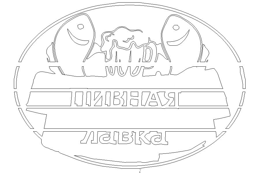

melechko писал(а):
selenur писал(а): Может сохранять в каком-то формате старой версии автокада или применять дополнительную конверсию?
Формат файла версии не имеет значения в прг."генератор кода" реализованы простые примитивы, поэтому нужно просто разрушить (разобрать на примитивы) все функции и макросы. Я об этом уже писал в предыдущем посте. вот ваш файл проверяйте

В том-то и дело, что это не он. Точнее он, но с сильными искажениями. Помогло сохранение из корела в формате dxf R2.6 Теперь буду использовать его.
melechko писал(а):Помогло сохранение из корела в формате dxf R2.6
А что за R2.6 ??? а то открытой информации по формату DXF не так много в интернете, и часть вещей приходится додумываться....

selenur писал(а): А что за R2.6 ??? а то открытой информации по формату DXF не так много в интернете, и часть вещей приходится додумываться....
Это у корела второй по древности формат файла. Я пробовал в R13 сохранять - не помогло. Но это что-то совсем древнее, эпохи XT-шек.

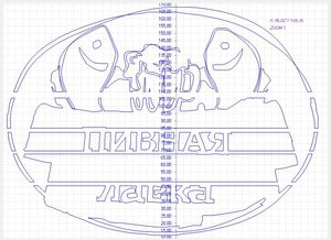

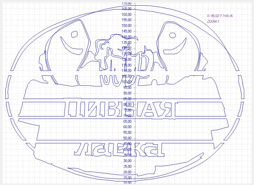

melechko писал(а):В том-то и дело, что это не он. Точнее он, но с сильными искажениями
Дело в том что все ....CAD_ы (современные) его открывают именно в таком виде. Я ставил задачу - в каком виде открылся в САD в таком виде и в "генераторе кода" . Файл древний по виду многослойный и слои объедены и имеют разную точку начала координат по этому видимо и искажения. Единствено где мне достойно его открыть (из у меня имеющихся) довелось это к компасе (у него мощный перекодировщик)
Снимок.JPG (3390 просмотров) <a class='original' href='./download/file.php?id=134177&mode=view' target=_blank>Загрузить оригинал (81.47 КБ)</a>
и то не без изъянов
Снимок1.JPG (3390 просмотров) <a class='original' href='./download/file.php?id=134178&mode=view' target=_blank>Загрузить оригинал (13.57 КБ)</a>
но при сохранении в dxf получается таже фигня. После того как Я с ним "по колдовал" в компасе и с нова сохранил в dxf, он начал открываться и в .....CAD_ах в таком же виде. За корел драв не скажу не пользуюсь.

dovganya писал(а): Дело в том что все ....CAD_ы (современные) его открывают именно в таком виде.
Оно бы так, но примитивный бенбокс открыл и прожег его без проблем.
Но вообще вопрос уже не актуальный. Я понял, что трассировать контуры для моих задач лучше в конструкторе G-кода (за что еще раз спасибо его автору). Результат получается предсказуемее, а жжется быстрее.

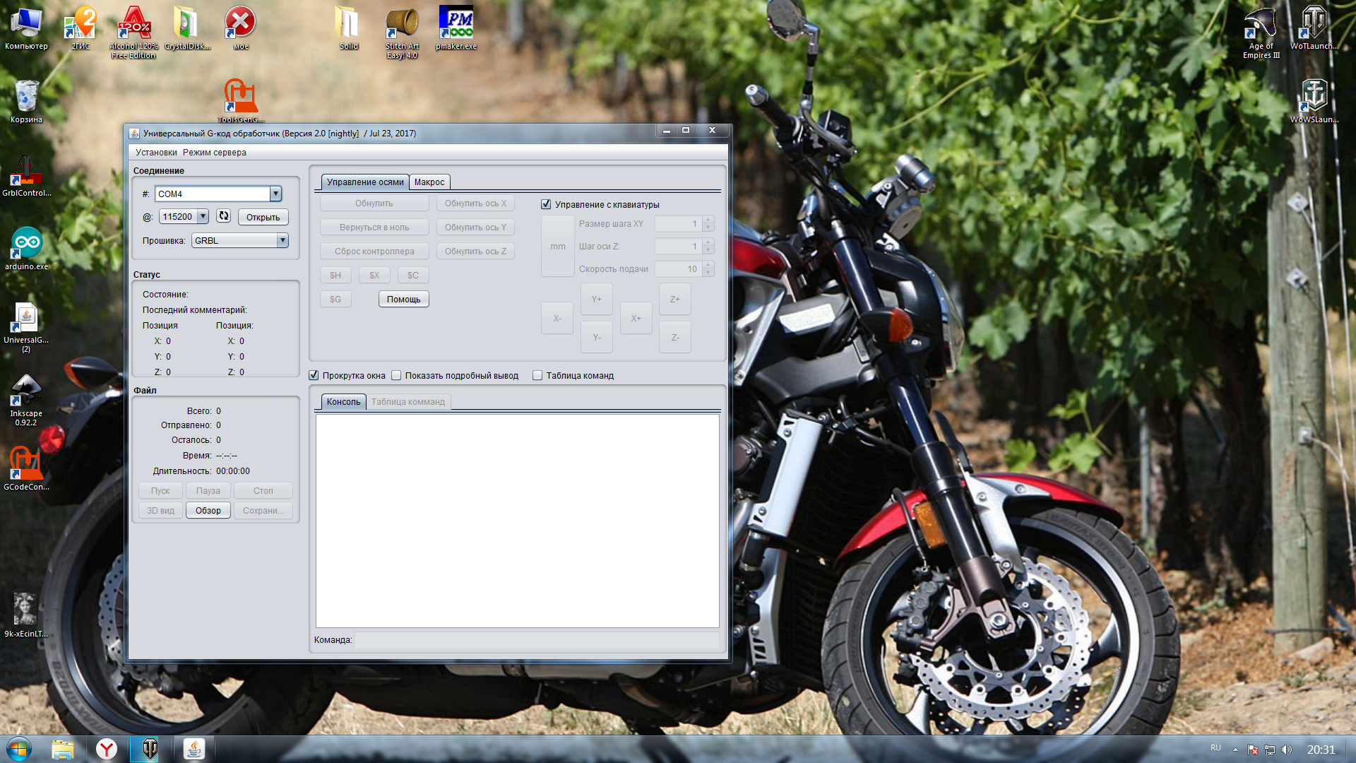

Сообщение Леха-сумо »
Ппрограмма с помощью которой управляю шилдом на ардуино
universlGcode 2,0
Безымянный.png (3078 просмотров) <a class='original' href='./download/file.php?id=134705&mode=view' target=_blank>Загрузить оригинал (3.37 МБ)</a>
Г-код (с расширением NC) созданный в программе "Конструктор G-кода"- это проша не видит(((
она видит с расширением .тхт
