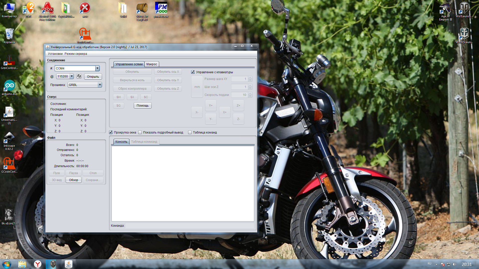

Ппрограмма с помощью которой управляю шилдом на ардуино
universlGcode 2,0
Безымянный.png (2845 просмотров) <a class='original' href='./download/file.php?id=134705&mode=view' target=_blank>Загрузить оригинал (3.37 МБ)</a>
Г-код (с расширением NC) созданный в программе "Конструктор G-кода"- это проша не видит(((
она видит с расширением .тхт
lenivets писал(а):попробуй заменить на это
Фрезеровка вариант 1.rar
заменил(добавил ) , но такое уже есть в программе
Жги асфальт, а не резину!
Сообщения: 3310
Леха-сумо писал(а):ээээ... что на что заменить???
Открываешь папку с файлами rules (предустановок) и копируешь выложенный файл в свою папку, свой файл перед этим с этим же названием переименуй. Эти файлы можно корректировать под себя и свое железо.
