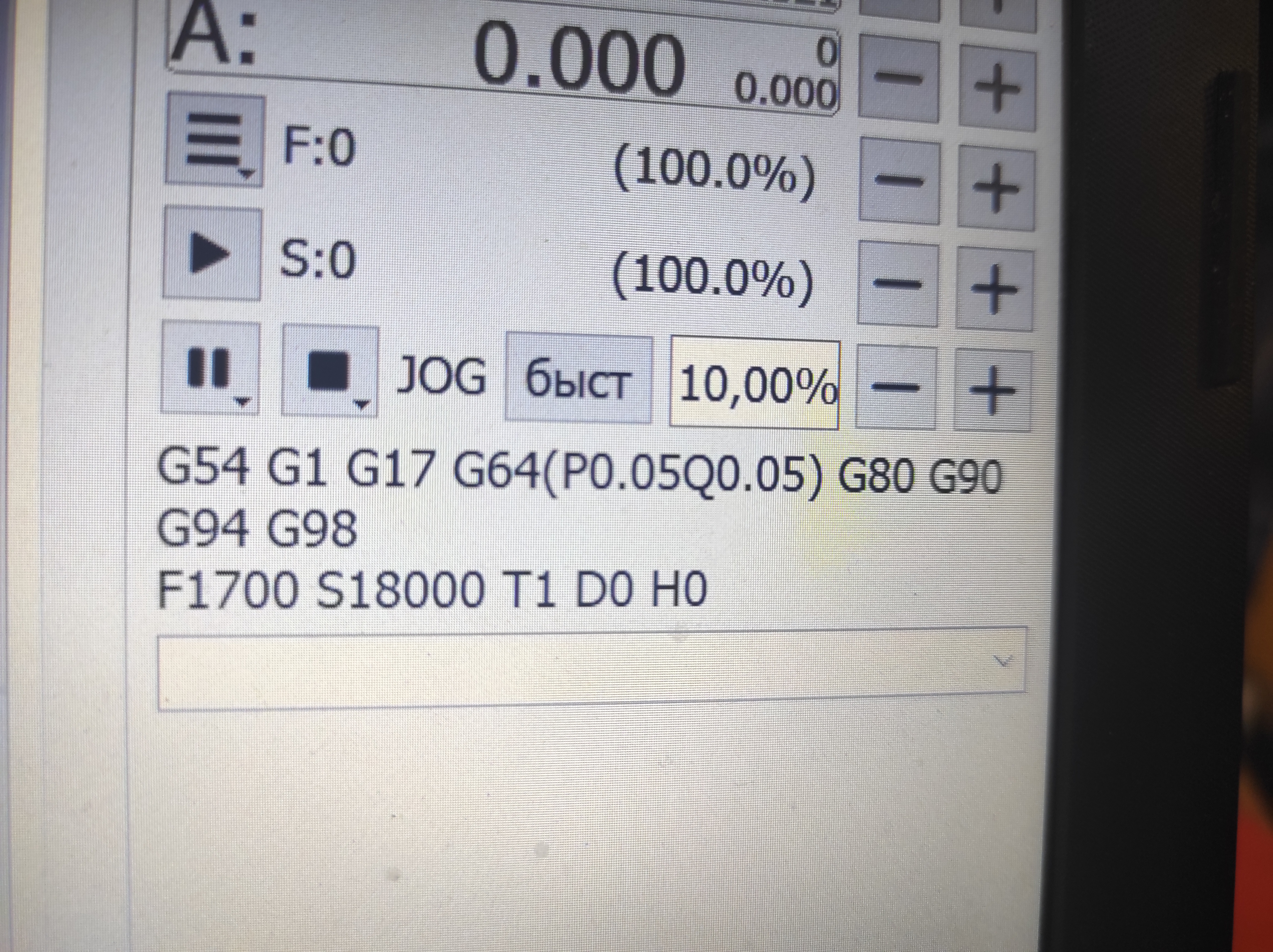

daemon78
Сообщения: 1311
Репутация: 103
Re: WLMill (Windows/Linux (Qt) + WLMotion) - управление фрезерным ЧПУ
Сообщение daemon78 »
Меня терзают смутные сомнения, что дело в таблице инструментов.
Откуда тут T1 H0 D0 ??? У меня в УП такого нет.
IMG_20230910_131421.jpg (1600 просмотров) <a class='original' href='./download/file.php?id=209123&mode=view' target=_blank>Загрузить оригинал (6.93 МБ)</a>
И тут, в первой строке как раз красным подсвечивается T1
IMG_20230910_131410.jpg (1600 просмотров) <a class='original' href='./download/file.php?id=209124&mode=view' target=_blank>Загрузить оригинал (5.05 МБ)</a>

daemon78 писал(а): ↑ Откуда тут T1 H0 D0 ??? У меня в УП такого нет.
а инструмент то какой? T1? красным текущий инструмент

daemon78
Сообщения: 1311
Репутация: 103
Я внимательно проанализировал различия между УП моими, которые виснут и дефолтными от Сергея, которые работают. Разница только в M3.
Стоило мне убрать M3 и все заработало, правда без шпинделя. М3 в ручном режиме не вызывает проблем, а в автоматическом заклинивает выполнение УП.
Буду разбираться дальше
vtgmfg писал(а): ↑10 сен 2023, 14:04 это почти стандартный конфиг. но на нем я вчера пробовал скрипт с повтором УП - назначил на кнопку G28 -
На вашем конфиге все работает из-за отсутствия макроса М3.
А как вы шпиндель заводите? Перед запуском УП заранее стартует?
