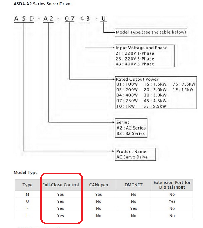

Парни, читаю про сервы вот это
Два контура обратной связи по положению. Кроме контура позиционирования по положению вала серводвигателя, имеется встроенный интерфейс (CN5) для подключения внешнего датчика положения (оптической линейки или энкодера), позволяющий создать второй замкнутый контур обратной связи по положению непосредственно исполнительного механизма, учитывая, тем самым, его люфт и проскальзывание.
Это типа серва сама без Контроллера Чпу может корректировать положение оси?
Или это рекламный трюк?
nik1 писал(а):Это типа серва сама без Контроллера Чпу может корректировать положение оси?
Непонятно конечно про какие сервы речь, но то что ты описываешь называется Full Closed Loop. У Яскав для этого есть либо специальный коннектор или цепляются специальные доп. платы

Сервы Дельта электроникс
Мне интересно, реально кто пробовал так делать?

nik1 писал(а):Сервы Дельта электроникс
у Дельты есть у некоторых моделей

где то в этих дебрях http://www.ebay.com/sch/i.html?_trksid= ... &_from=R40 находил сервы с closed loop
а вот нашел Full Closed-loop Control (Capable of reading second feedback signals)
http://www.ebay.com/itm/Delta-1500W-1-5 ... 19e0972f6e

nik1 писал(а):Куды мне такую мощу
речь сейчас не про квт, а про обратку. Ты не туды смотришь в ссылке
Closed loop.png (3116 просмотров) <a class='original' href='./download/file.php?id=18484&mode=view' target=_blank>Загрузить оригинал (254.38 КБ)</a>
