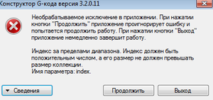

Добрый день. Пресет 00004 при возврате из модуля 301 в 300 выскакивает ошибка. Лечится только выходом.
2018-02-18 15_36_49-Конструктор G-кода версия 3.2.0.11.png (3700 просмотров) <a class='original' href='./download/file.php?id=132748&mode=view' target=_blank>Загрузить оригинал (12.77 КБ)</a>
Сообщения: 4605
Содержимое из сведений покажи пожалуста :-)

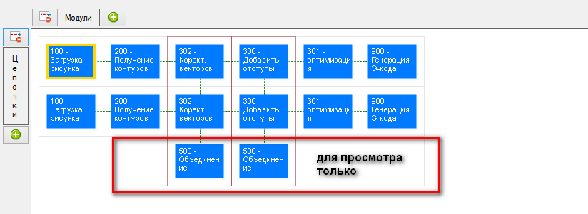

Сергей добрый вечер . подскажи как создать пресет .
задача. имеем две картинки . первая должна просто от гравироваться с глубиной допустим -2 . а вторая картинка за несколько проходов с шагом -1 (типо обрезка контура ) и вторую картинку он должен вырезать последнем .
в модуле 500 я видел как поменять местами контура но как сделать их разной глубиной

gogaon писал(а):Сергей добрый вечер . подскажи как создать пресет .
Попробовал реализовать и столкнулся с некоторыми неудобствами, из-за которых предложенный тобой пресет пока не сработает как положено, но по возможности, доработаю программу, что-бы твой пресет заработал.
А пока возможно только такое решение:
2018-03-09_014916.png (3045 просмотров) <a class='original' href='./download/file.php?id=134120&mode=view' target=_blank>Загрузить оригинал (16.69 КБ)</a>
когда рисунки готовятся отдельными цепочками, и генерация G-кода для каждой траектории своя, со своими параметрами заглублений и фрезеровки. А в третьей цепочке, используем модули 500, для предварительного просмотра, что-бы убедиться что всё верно между собой сопоставилось.
