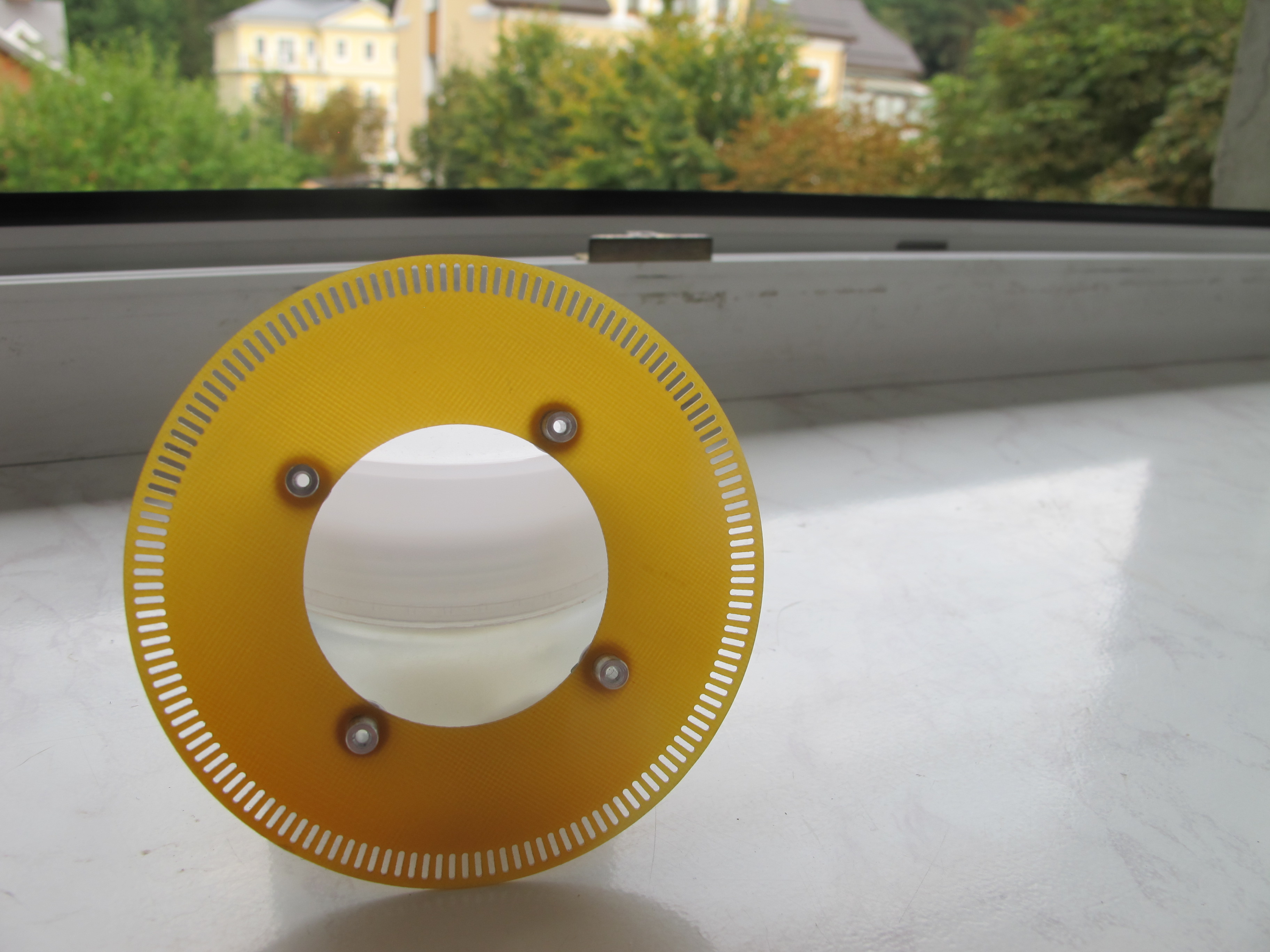

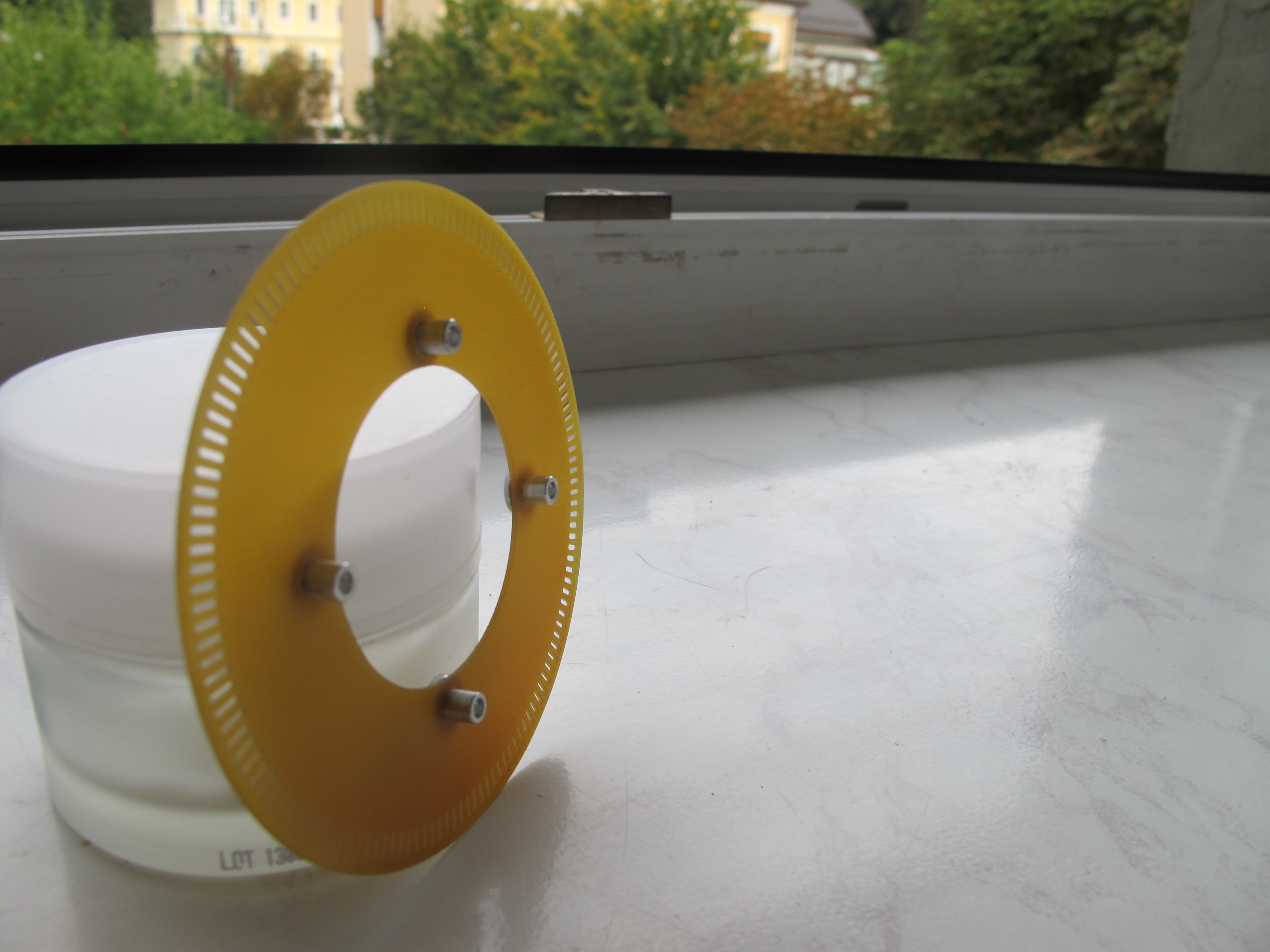

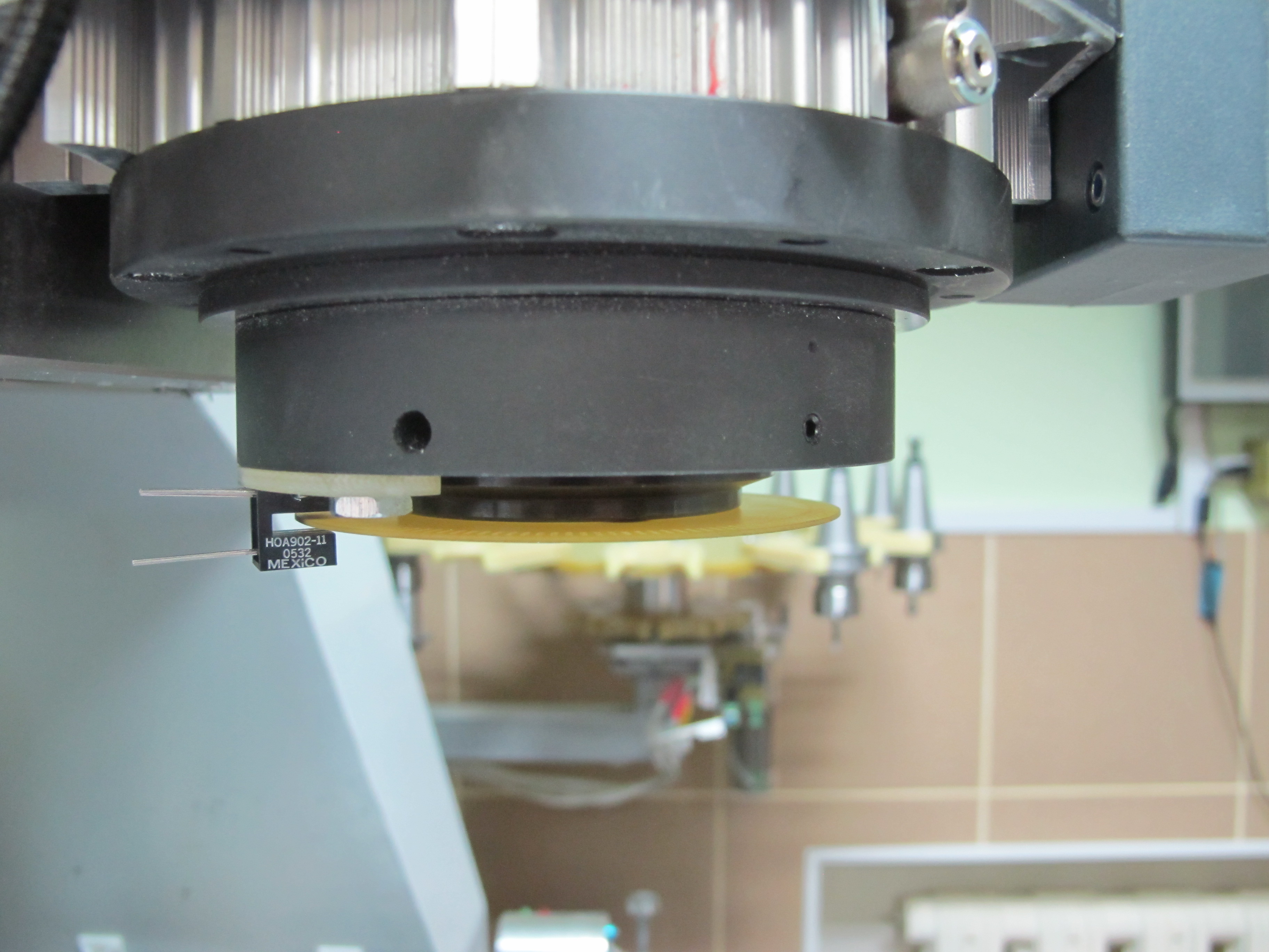

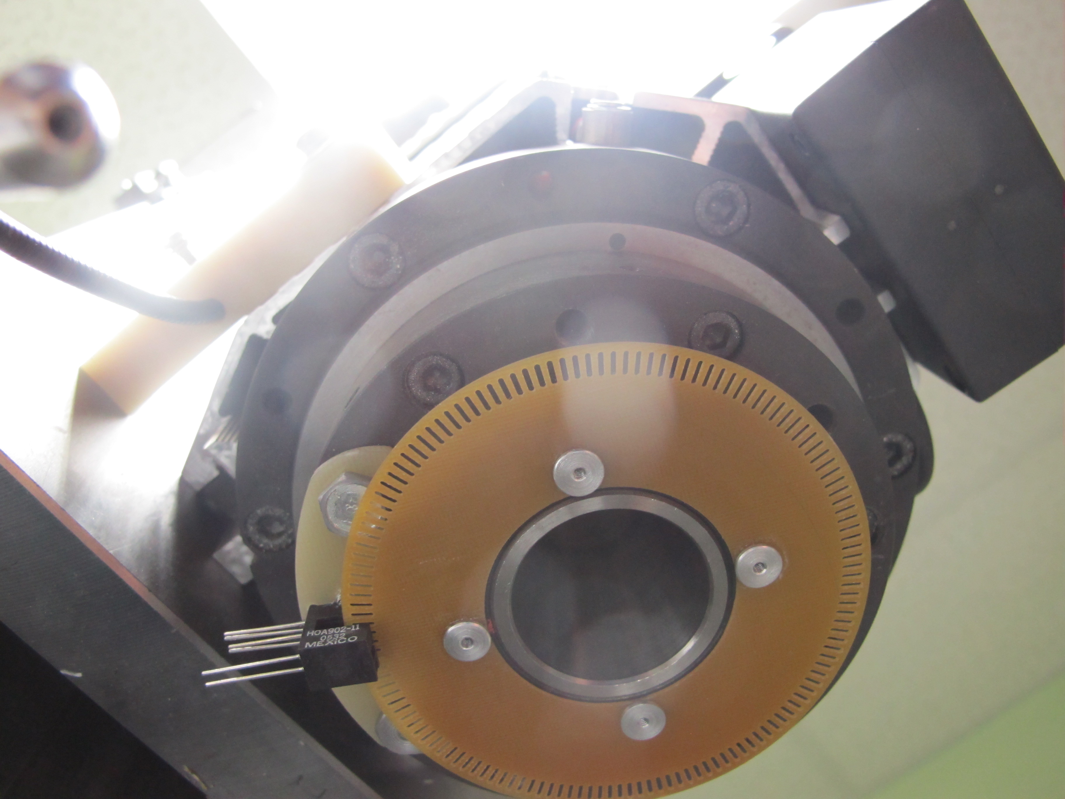

Запилил энкодер на 140 линий, пропилы 0.8мм
Вставки выполняют две функции, позиционирую энкодер относительно оси шпинделя
И в них резьба м2, что бы легко было выдавливать энкодер из шпинделя
IMG_0016[1].JPG (4549 просмотров) <a class='original' href='./download/file.php?id=17920&mode=view' target=_blank>Загрузить оригинал (1.36 МБ)</a>
IMG_0017[1].JPG (4549 просмотров) <a class='original' href='./download/file.php?id=17921&mode=view' target=_blank>Загрузить оригинал (1.28 МБ)</a>
IMG_0018[1].JPG (4549 просмотров) <a class='original' href='./download/file.php?id=17922&mode=view' target=_blank>Загрузить оригинал (1.28 МБ)</a>

Красота!

а индексный пропил чего сразу не сделал?
Про это мне не говорили :)
Я то не в курсях как оно будет работать
Если что , то пильну новый , по времени не особо долго, не спехом около 11 минут
Можно и быстрее, но нету тонкой фрезы, пазы пилькал носиком центровочного сверла
До каких скоростей будешь гонять шпиндель? Энкодер не разлетится?
Индекс нужен, только если будешь многопроходное что-то делать.
ЗЫ Точно - красота :good:!
На шпинделе максимум 24000
Но я гоняю максимум на 18000, типа берегу подши
Думаешь текстолит может разорваться? Масса всего 5 грамм
Скоро поставлю и посмотрим. Если работать будет как надо, то потом сделаю чехол на энкодер

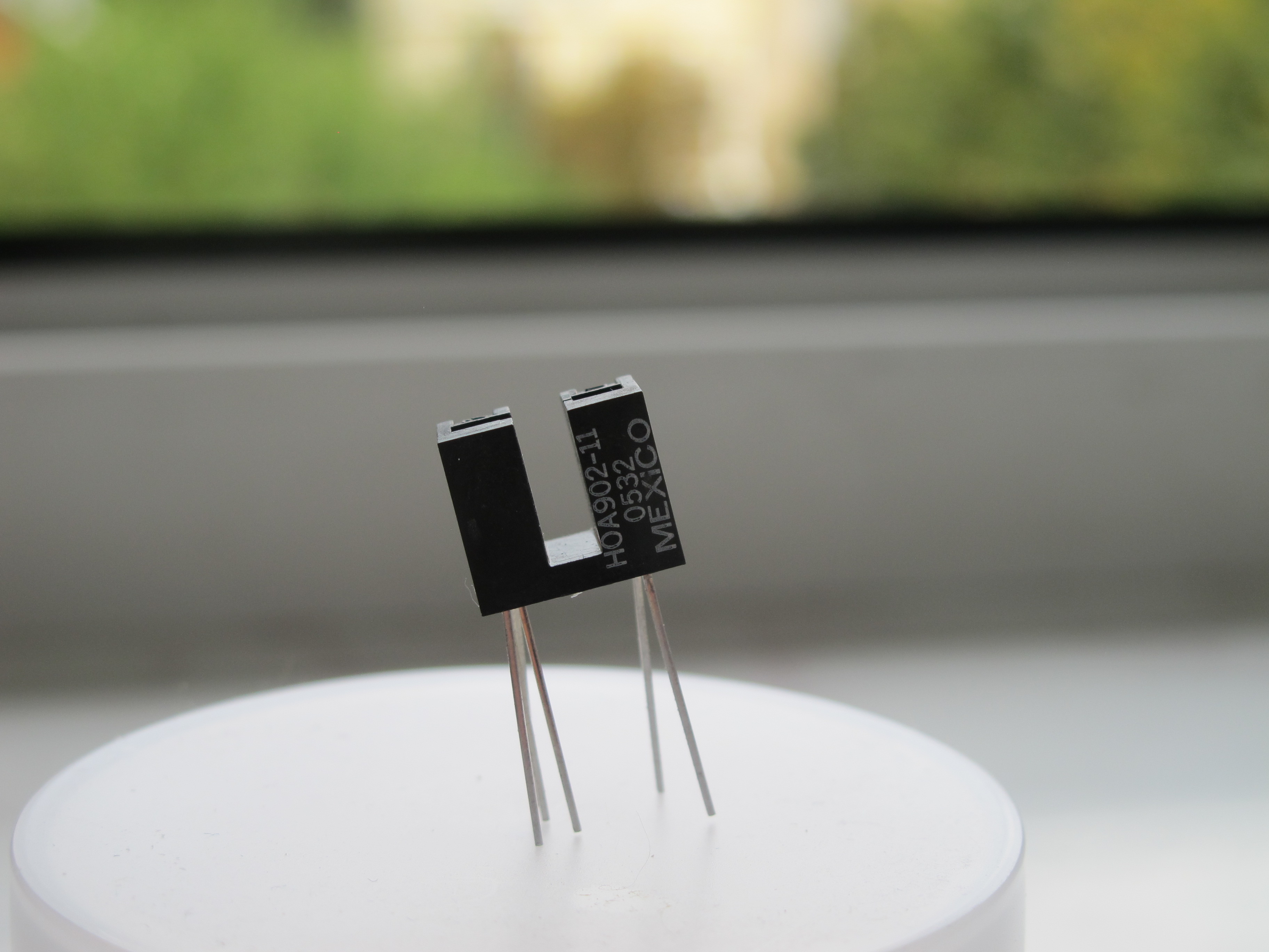

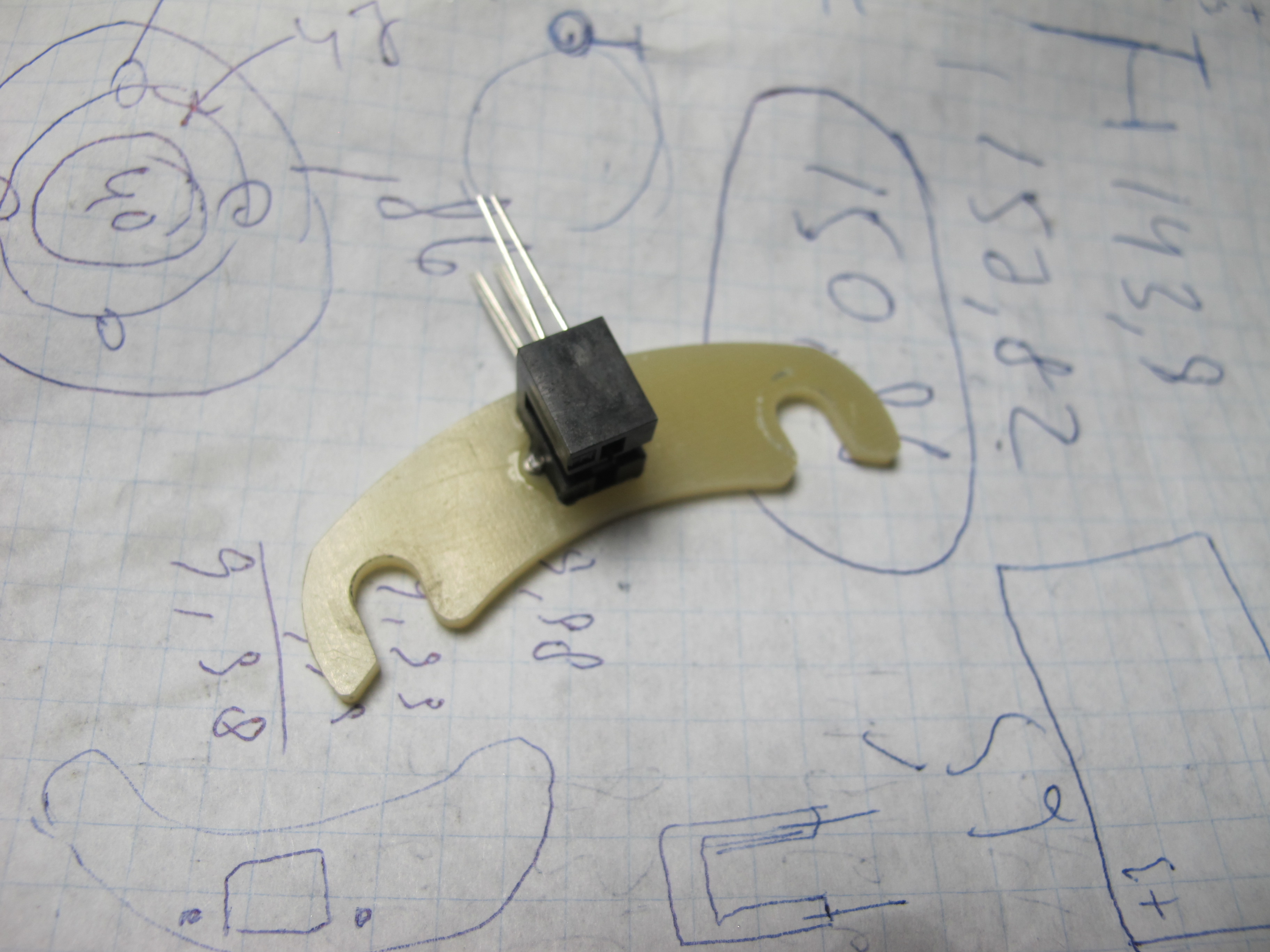

Между делами поставил датчик на шпиндель, осталось протянуть провод к контроллеру и сделать платку стабилизатора на 5 в

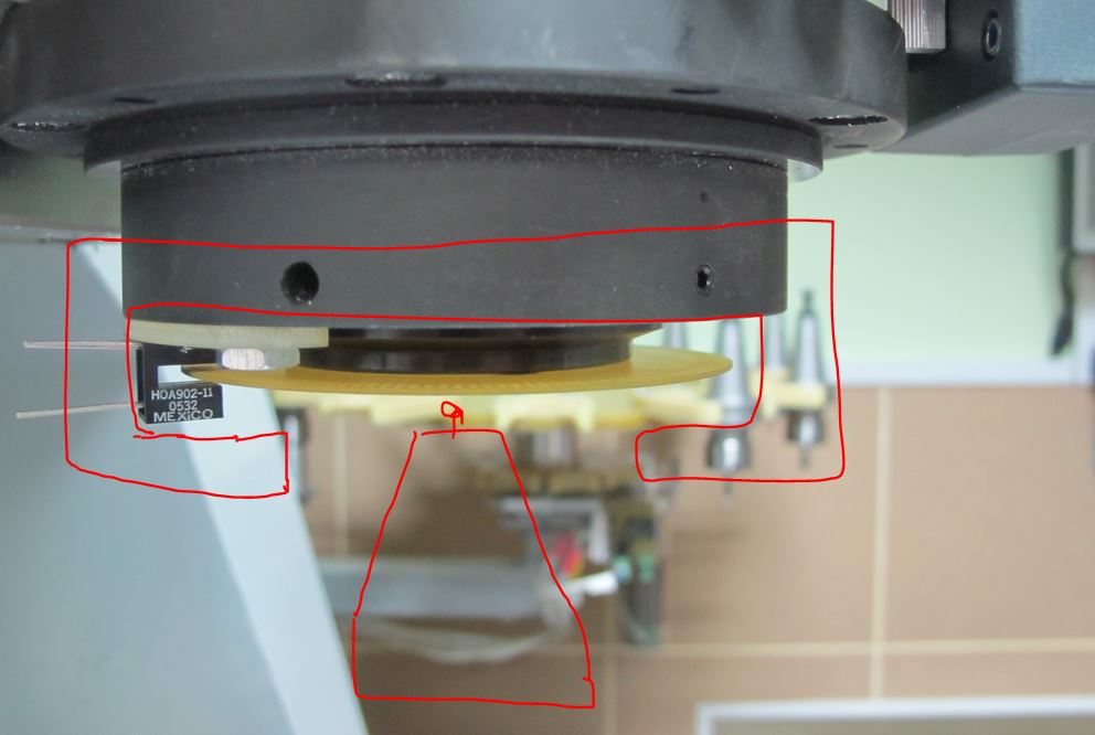

Разгонял шпиндель на 24000, вроде все ок, кроме лишнего шума
Жду прошивку от Сергея :) Очень интересно запробовать это дело :cheesy: :cheesy:
IMG_0022[1].JPG (4471 просмотр) <a class='original' href='./download/file.php?id=17943&mode=view' target=_blank>Загрузить оригинал (1.37 МБ)</a>
IMG_0019[1].JPG (4471 просмотр) <a class='original' href='./download/file.php?id=17944&mode=view' target=_blank>Загрузить оригинал (1.36 МБ)</a>
IMG_0021[1].JPG (4471 просмотр) <a class='original' href='./download/file.php?id=17945&mode=view' target=_blank>Загрузить оригинал (1.49 МБ)</a>
потом сюда сделаю типа крышки (4471 просмотр) <a class='original' href='./download/file.php?id=17946&mode=view' target=_blank>Загрузить оригинал (61.65 КБ)</a>
а стружка не помешает?
По идее ее оттуда сдувает
Когда будет чехол, то наверное точно не будет залетать
Ну и , ща главное проверить что получится с нарезанием резьбы, поэтому делаю максимально по простому
Starik писал(а):а индексный пропил чего сразу не сделал?
так думаю, тут он не особо нужен. Датчик с детекцией направления, так что при правильной работе энкодера проблем быть не должно даже при многопроходной обработке. Что касается возможности точного начального позиционирования по углу поворота - так это ни к чему, поскольку инструмент все равно встает в конус "как попало".

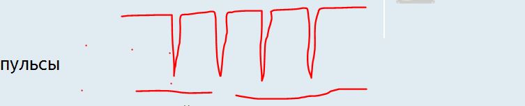

Нужна помощь сообщества
Вот мой энкодер
http://lib.chipdip.ru/059/DOC000059035.pdf
У него с выхода идёт 5в, если начать крутить диск , то идут типа импульсы
Но они какие то странные, выглядят типа Иголок на осцилографе
Как с этого выхода получить нормальный сигнал, что бы можно было управлять оптопарой? Или хотя бы светодиодом
Ставил на выход транзисторы, но светодиод все равно не моргает при вращении диска
222.JPG (4390 просмотров) <a class='original' href='./download/file.php?id=17964&mode=view' target=_blank>Загрузить оригинал (16.13 КБ)</a>
nik1 писал(а):Но они какие то странные, выглядят типа Иголок на осцилографе
Так и должно быть. На выходе стоит формирователь импульсов на 10 микросекунд. Понятно, что глазом такие вспышки вряд ли увидишь. Да и не каждая оптопара пропустит.

используйте тригер - один импульс с энкодера устанавливает тригер в единицу, следующий сбрасывает в 0, тогда можно и импульсы увидеть.
Спасибо, наверное так и сделали
В общем поставил триггер в качестве делителя на 2 и стало ок
