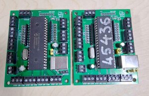

Я когда-то делал контроллеры МК1 для продажи.
Могу продать + регистрация

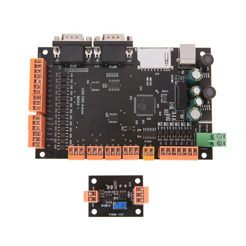

Понравилась мне Planet CNC. Буду наверное переходить на неё. Поэтому прикупил МДК2. У многих есть, пусть и у меня будет. Сегодня пришла. Оттёр от застаревшего флюса, поубирал сопли, установил ПО (с диска, что с ней пришёл), подключил - вроде, ничего, работает. Только ПО 2014 года. Обновится? - слетит лицензия, опять придётся просить помощи. Или так и остаться. И вообще насколько ПО 2014 отличается от 2018 в работе? И плюс к тому ещё чтобы можно было подключить пульты РГИ , ДЖОГ и управление шпинделем 0-10В.

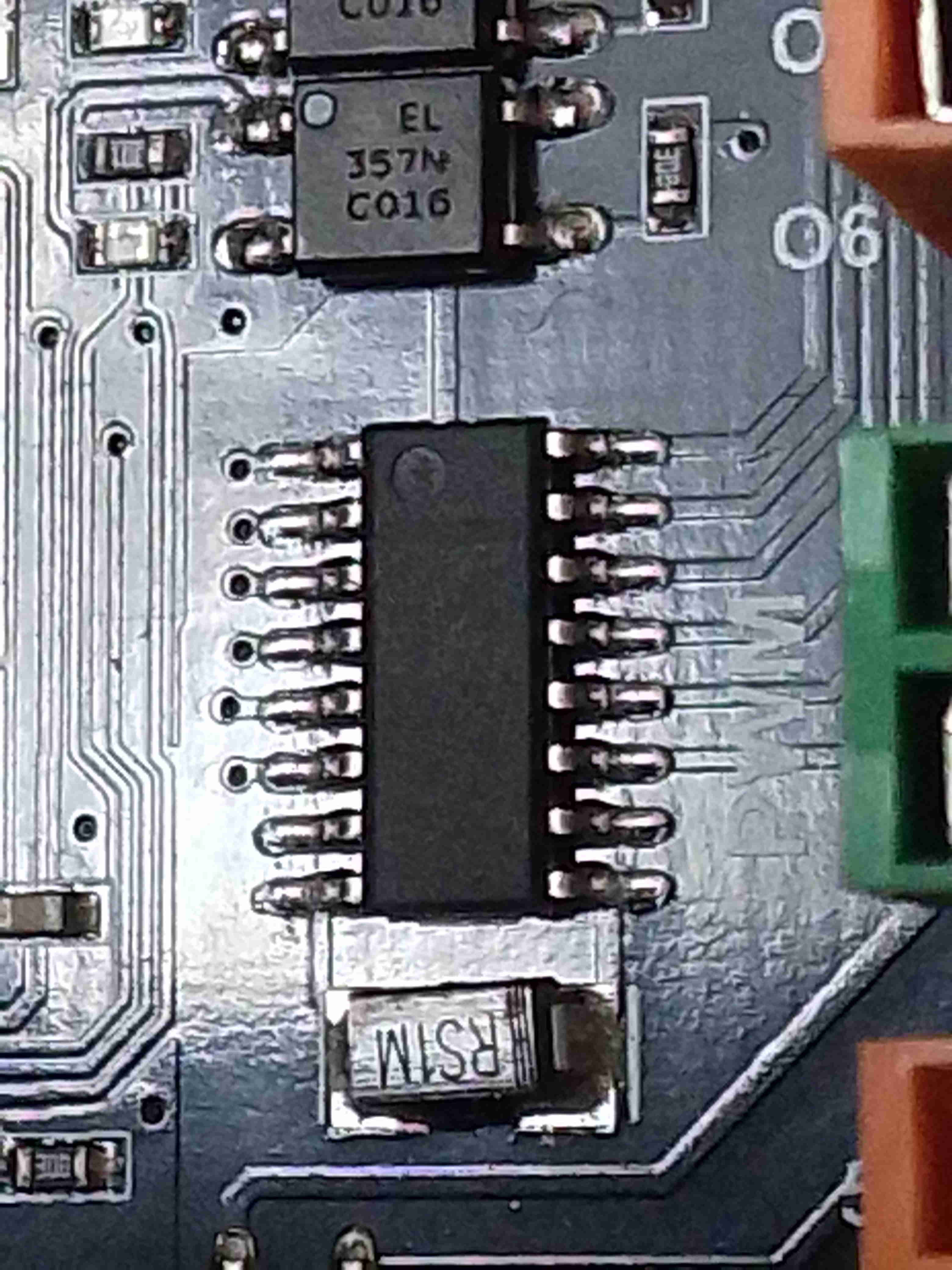

IMG20250518121240_BURST002-2.jpg (8814 просмотров) <a class='original' href='./download/file.php?id=213939&mode=view' target=_blank>Загрузить оригинал (484.79 КБ)</a>
Сегодня полдня разбирался, почему на выходах нет никаких сигналов. Светодиоды на плате показывают, что всё должно быть как положено, а на выходах ничего. Оказалось, что на микросхему ULN2003A приходит только "+" , а "-" на 8 ноге нет. И нет даже дорожки ни сверху платы, ни снизу. Это же двусторонняя плата. Пришлось перемычкой соединять "-" стабилизатора 12 В и 8 ногу микросхемы.

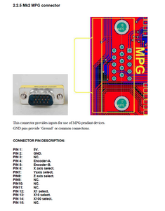

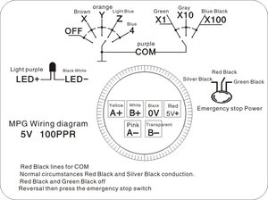

Ещё хотел спросить по подключению МПГ пульта. Он мне нужен, станок 2х1.5 приблизительно. Ветку читал, насколько понял там с инструкцией различия есть. 3 пин на процессор для чего? Да и 4-ой оси не увидел. А она тоже нужна. Точную схему пинов МПГ на плате не дадите?
Сообщения: 3310
Re: Управление контроллером MK1 и MK2 (planet-cnc)
vegasuz писал(а): ↑ Точную схему пинов МПГ на плате не дадите?
MPG.jpg (8781 просмотр) <a class='original' href='./download/file.php?id=213940&mode=view' target=_blank>Загрузить оригинал (102.03 КБ)</a>
MPG_MDK2 (2).png (8781 просмотр) <a class='original' href='./download/file.php?id=213941&mode=view' target=_blank>Загрузить оригинал (213.32 КБ)</a>
Сообщения: 3310
vegasuz писал(а): ↑ Да и 4-ой оси не увидел. А она тоже нужна
В мануале нет поддержки 4 оси MPG. Но 3 пин заведен на 39 ногу процессора, возможно это она, надо пробовать.
MPG_MDK2.png (8777 просмотров) <a class='original' href='./download/file.php?id=213942&mode=view' target=_blank>Загрузить оригинал (48.1 КБ)</a>

А на счёт такого подключения контроллера к частотнику у меня отношение скептическое. Даже если и происходит управление, то насколько оно корректное. Наверное неправильно это - подавать ШИМ на линейный вход (хотя всё зависит от схемы частотного преобразователя).
Сообщения: 3310
vegasuz писал(а): ↑ Наверное неправильно это - подавать ШИМ на линейный вход
Тогда разбираться с той платой что идет в комплекте.

vegasuz писал(а): ↑ Наверное неправильно это - подавать ШИМ на линейный вход (хотя всё зависит от схемы частотного преобразователя).
надо ШИМ RC фильтром примитивным преобразовать в аналог.

С MDK2 в комплекте идет уже готовая плата преобразователь

На Али не у всех продавцов в комплекте этот модуль присутствует.
