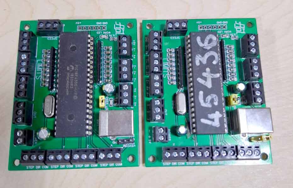

Я когда-то делал контроллеры МК1 для продажи.
Могу продать + регистрация
Mk1.jpg (8910 просмотров) <a class='original' href='./download/file.php?id=213914&mode=view' target=_blank>Загрузить оригинал (45.68 КБ)</a>

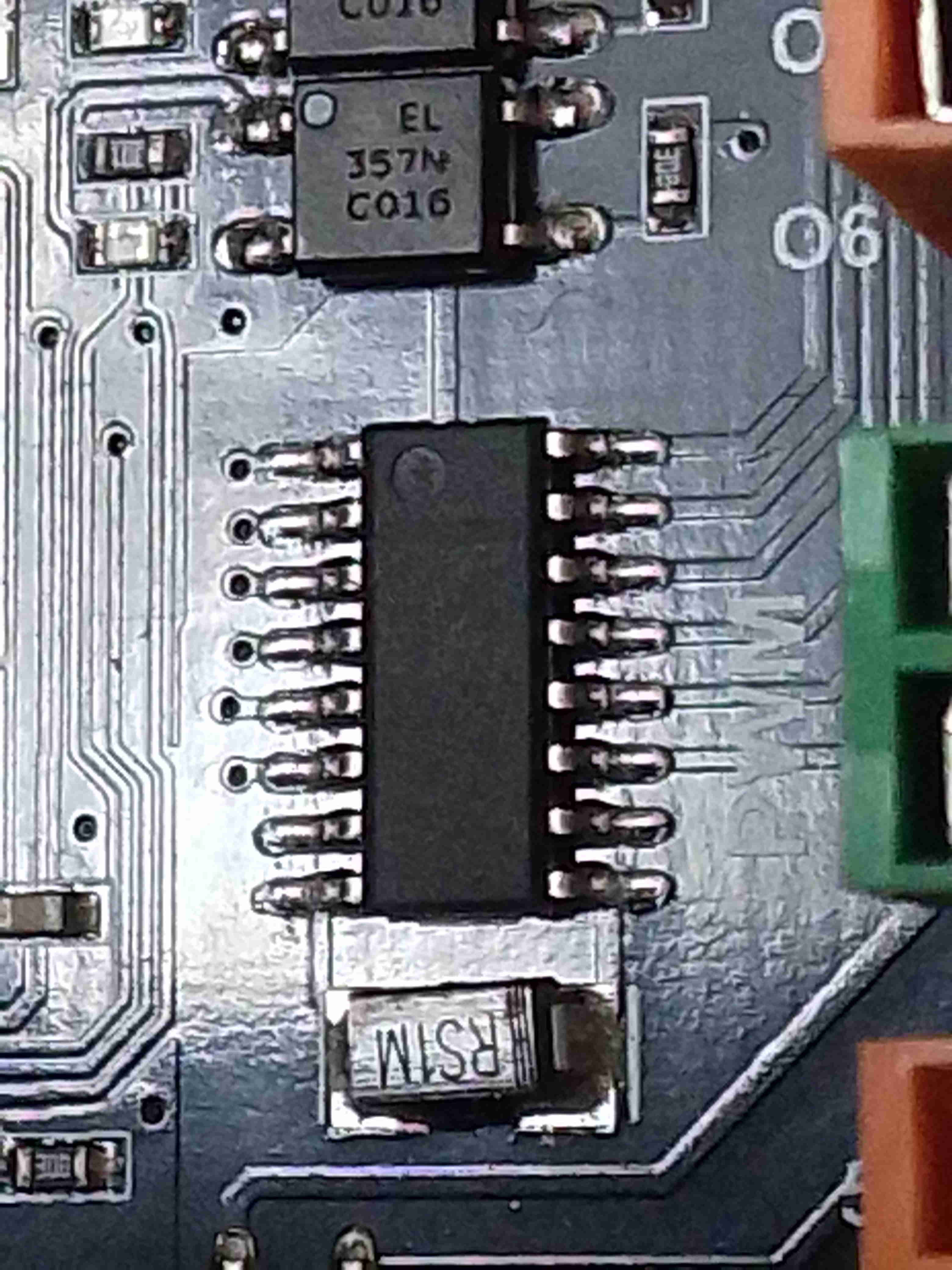

IMG20250518121240_BURST002-2.jpg (8738 просмотров) <a class='original' href='./download/file.php?id=213939&mode=view' target=_blank>Загрузить оригинал (484.79 КБ)</a>
Сегодня полдня разбирался, почему на выходах нет никаких сигналов. Светодиоды на плате показывают, что всё должно быть как положено, а на выходах ничего. Оказалось, что на микросхему ULN2003A приходит только "+" , а "-" на 8 ноге нет. И нет даже дорожки ни сверху платы, ни снизу. Это же двусторонняя плата. Пришлось перемычкой соединять "-" стабилизатора 12 В и 8 ногу микросхемы.

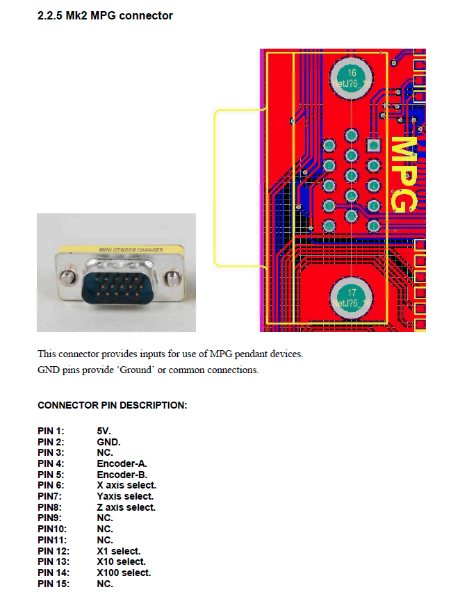

Ещё хотел спросить по подключению МПГ пульта. Он мне нужен, станок 2х1.5 приблизительно. Ветку читал, насколько понял там с инструкцией различия есть. 3 пин на процессор для чего? Да и 4-ой оси не увидел. А она тоже нужна. Точную схему пинов МПГ на плате не дадите?

vegasuz писал(а): ↑ Точную схему пинов МПГ на плате не дадите?
MPG.jpg (8705 просмотров) <a class='original' href='./download/file.php?id=213940&mode=view' target=_blank>Загрузить оригинал (102.03 КБ)</a>
MPG_MDK2 (2).png (8705 просмотров) <a class='original' href='./download/file.php?id=213941&mode=view' target=_blank>Загрузить оригинал (213.32 КБ)</a>

vegasuz писал(а): ↑ Да и 4-ой оси не увидел. А она тоже нужна
В мануале нет поддержки 4 оси MPG. Но 3 пин заведен на 39 ногу процессора, возможно это она, надо пробовать.
MPG_MDK2.png (8701 просмотр) <a class='original' href='./download/file.php?id=213942&mode=view' target=_blank>Загрузить оригинал (48.1 КБ)</a>
