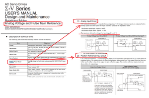

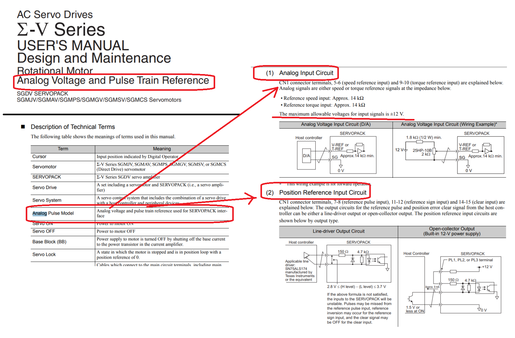

А теперь берем мануал на 5ю сигму и читаем что сказана про аналог в мануале.
02.png (2735 просмотров) <a class='original' href='./download/file.php?id=135675&mode=view' target=_blank>Загрузить оригинал (513.21 КБ)</a>

Vladimir52 писал(а):тем более я уже указал конкретную модель (вернее линейку моделей SGDV).
И где сказано что это аналоговый сервопак? . По мне это цифра.

читаем, вспоминаем
Vladimir52 писал(а):Серводрайв понимает оба вида энкодеров (SGDV-****01). Так что я путаю?
Re: Про сервы Yaskawa
Vladimir52 писал(а):Аналоговый сервопак - это севопак с каналоговым управлением.
А канал управления понимает аналоговое задание +-10в, о котором я и писал, так?
