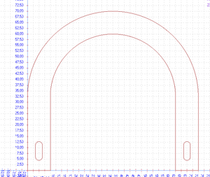

Как сформировать так чтобы после генерации G-кода, последней траекторией была та которая вырезает уже всю деталь по контуру?
dovganya писал(а):Как сформировать так чтобы после генерации G-кода, последней траекторией была та которая вырезает уже всю деталь по контуру?
Использовать модуль 500, в нем можно как угодно сортировать порядок траекторий, расположить его нужно перед модулем 900.

Если можно то с этого места поподробней, или Я чего то не понимаю... или Вы меня не поняли.
Для примера Я создал файл Sprint-Layout в котором 3 замкнутых траектории
8.rar
(538 байт) 315 скачиваний
, по экспериментируйте чтоб вышел вот такой результат (его Я редактировал в ручную)
sample.rar
(3.21 КБ) 345 скачиваний
Смотреть на последовательность обработки траекторий.

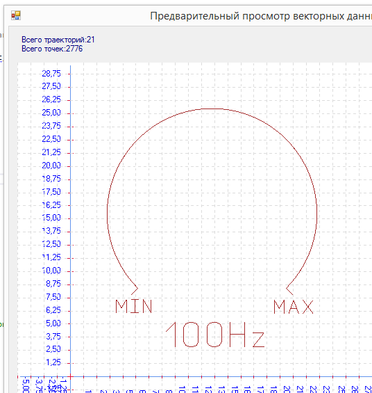

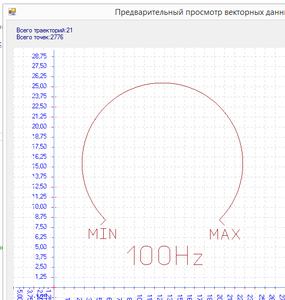

kadet_13 писал(а):Выложил, расширение lay6
kadet_13 писал(а):А в 102 модуле получил так. Подскажите что я не так делаю.

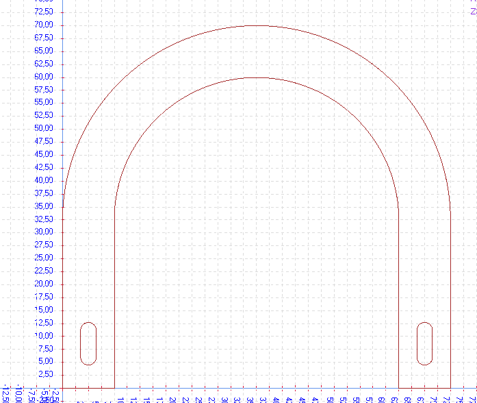

kadet_13 писал(а):В Sprint-Layout создал такую фигуру
Если в спринте используем PLT экспорт, то он формирует 2 траектории по внешнему и внутреннему контуру.
Если используется gerber формат, то тут ошибка у меня, по возможности поправлю, правда пока не скажу как скоро.

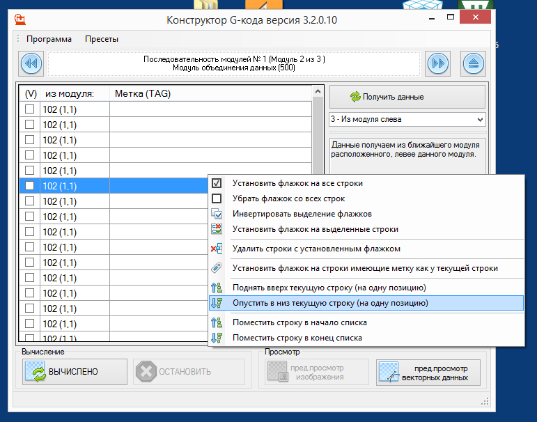

В твоем случае можно сделать так:

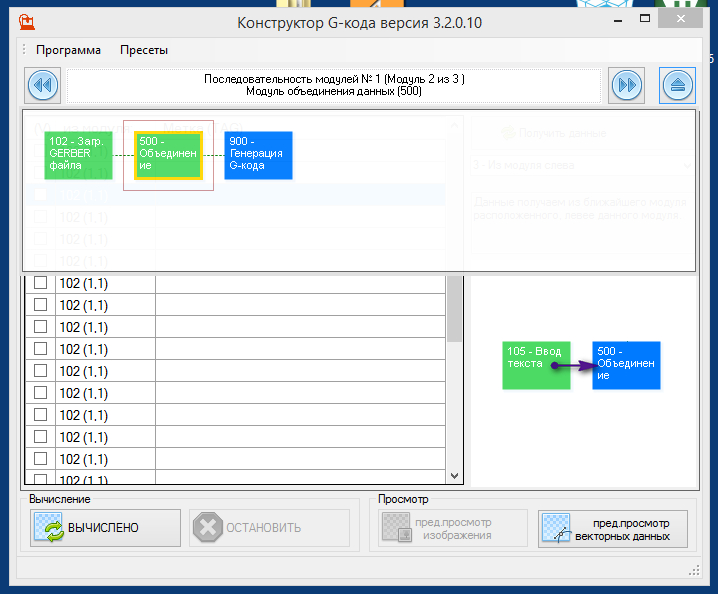

Делаем из спинта экспорт гербер файла, в моей программе создал простой пресет с цепочкой из 3-х модулей:
2018-01-31_232458.jpg (3715 просмотров) <a class='original' href='./download/file.php?id=131110&mode=view' target=_blank>Загрузить оригинал (202.82 КБ)</a>
102-->500-->900
В первом модуле выбираем загрузку из гербер файла, с получением контура.
Во втором модуле можно управлять порядком траекторий:
2018-01-31_232537.jpg (3715 просмотров) <a class='original' href='./download/file.php?id=131111&mode=view' target=_blank>Загрузить оригинал (318.53 КБ)</a>
но пока есть нюанс связанный с полукругом, который я пока неправильно получаю.

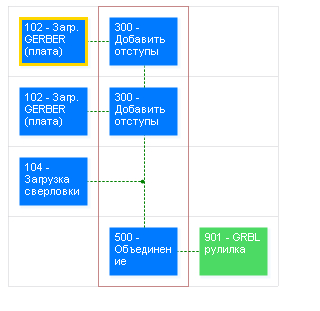

Объясните функционал "Метка ( TAG)"
dovganya писал(а):Объясните функционал "Метка ( TAG)"
Для примера возьмем пресет который позволяет изготовить печатную плату:
2018-02-01_223602.jpg (3650 просмотров) <a class='original' href='./download/file.php?id=131200&mode=view' target=_blank>Загрузить оригинал (59.2 КБ)</a>
у нас есть 4 цепочки действий (строки):
1) получаем контуры платы и дорожек, и эти данные называем например "PCB"
2) получаем траекторию контура платы, и её называем например "cut"
3) получаем информацию о диаметре и местах сверления,и её называем например "drill"
4) Берем данные с цепочек 1,2,3 и передаем в модуль управления контроллером.
Благодаря меткам, в модуле управления контроллером, можно поочередно выполнить те или иные операции, с отбором по метке, если нужно выполнить сверловку, то отбираем только данные "drill".
Сейчас пока мало модулей которые рассчитаны на работу с метками, но в будущем я добавлю ещё прикольные модули. :-)

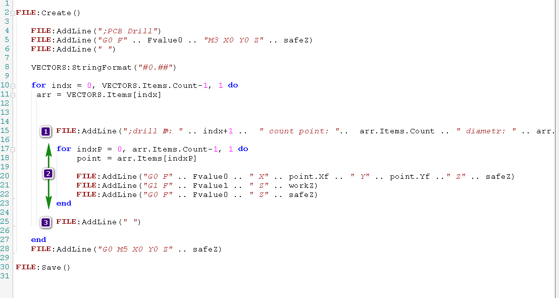

В файле правил формирования G-кода:
2018-02-02_005052.jpg (3630 просмотров) <a class='original' href='./download/file.php?id=131223&mode=view' target=_blank>Загрузить оригинал (182.39 КБ)</a>
Можно вставить G-комады до начала сверления определённого диаметра (метка 1), например паузу, и отправка команды отобразить сообщение с текстом (если такая существует в твоем контроллере)
Потом выполняется цикл сверловки конкретным диаметром (метка 2)
И (метка 3) можно вставить G-команды после сверления, конкретным диаметром, если есть ещё другие диаметры, то переход к первой метке.
