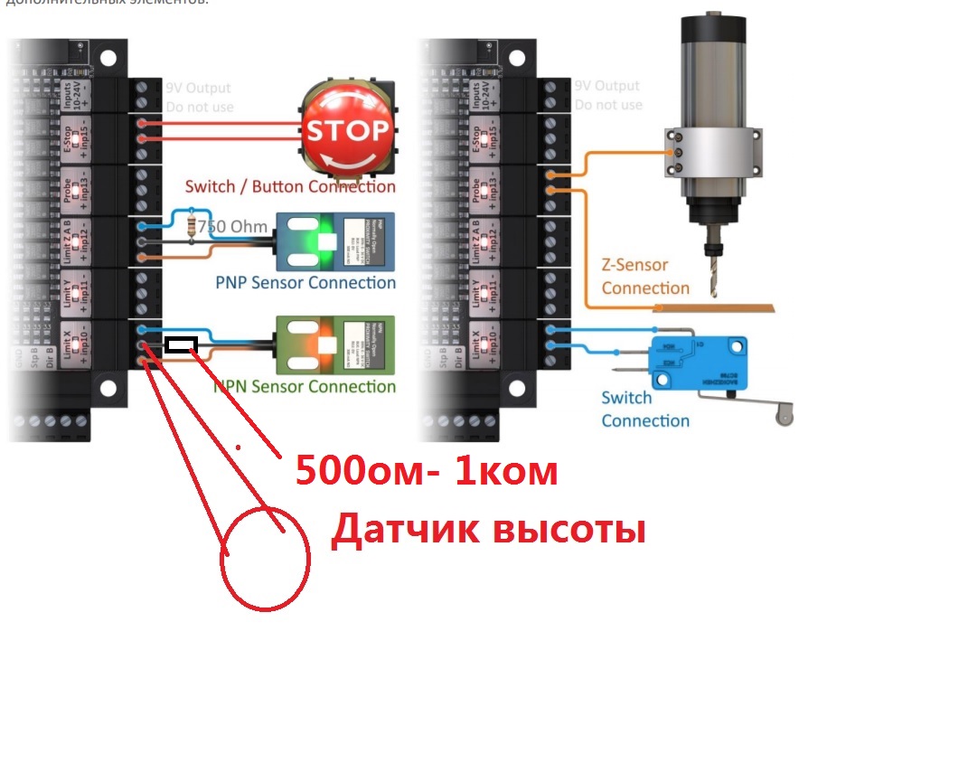

sazn86 писал(а): ↑23 фев 2019, 15:53 Михаил все разобрался заработало с резистором 470ом.
Просто вы написали:" Выход то у центроискателя какой? NPN?
Если так, то можно выход сигнала нормально замкнутого NPN центроискателя подключить ко входу платы через резистор (примерно 500 Ом — 1 кОм).
А нормально разомкнутый датчик касания (я так понимаю, просто два контакта на замыкание, без внутренних схем) — подключить между + и входом.
Тогда в обычном состоянии центроискатель через резистор будет замыкать вход на минус, а при замыкании датчика длины инструмента вход будет подтягиваться к +.
При этом через резистор будет протекать ток между + и − около 10 — 20 мА." тут написано датчик высоты на +
А в другом сообщении вы написала к этой картинке: "Как то так, только датчик высоты на другие контакты. Как справа нарисовано."
А справа там на - подключается. Вот я сначала и подключил на минус и не заработало. Потом первое сообщение перечитал, датчик высоты прикрутил на + и все заработало!
Спасибо за помощь!
При подключении по этой схеме с резистором, датчик высоты должен быть нормально замкнутым или разомкнутым?
7876678678678.jpg (4763 просмотра) <a class='original' href='./download/file.php?id=208500&mode=view' target=_blank>Загрузить оригинал (148.74 КБ)</a>
Re: StepMaster ver 2.5
borodaagvali писал(а): ↑ При подключении по этой схеме с резистором
Не понимаю, зачем здесь резистор. В инструкции резисторов не было. Единственное, что он даст - спасет датчик от сгорания, когда на его выход будет подан + питания через вот этот красный кружочек.
borodaagvali писал(а): ↑ датчик высоты должен быть нормально замкнутым или разомкнутым?
Нормально разомкнутые датчики можно соединить параллельно. Замкнутые - последовательно.
Датчик высоты подключать нужно как на картинке справа - к минусу и центральному контакту. Вход срабатывает, когда его замыкают на минус питания датчика.
Нормально замкнутый центроискатель объединить с нормально разомкнутым датчиком длины, наверное, да, можно, примерно как на предыдущей картинке.
Но это не очень хорошее решение.

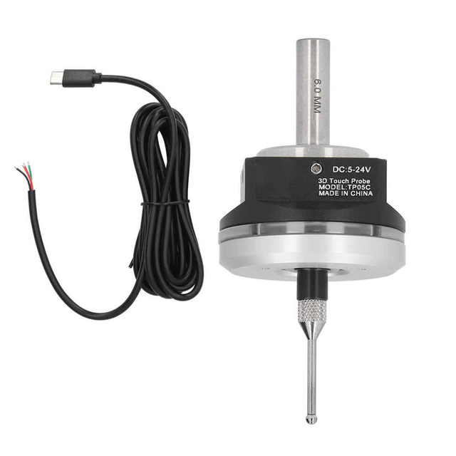

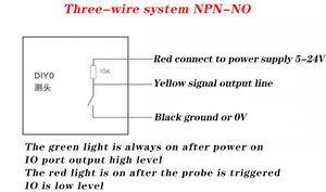

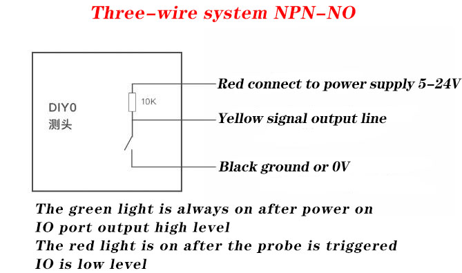

И в дополнение я приобрел еще шуп на Али, нормально открытый NPN-NO. Но вот задача, как и куда его подключить?
Sead48167a7914eec9ee79c129b286ef1y.jpg_640x640.png (4752 просмотра) <a class='original' href='./download/file.php?id=208502&mode=view' target=_blank>Загрузить оригинал (125.43 КБ)</a>
Hda84361eb44944868856b9e397c8c70cd.jpg (4752 просмотра) <a class='original' href='./download/file.php?id=208503&mode=view' target=_blank>Загрузить оригинал (53 КБ)</a>
При этом ранее производителем был подключен датчик высоты нормально открытого типа на PIN 10, параллельно с датчиком лимита (HOME NPN).
Untitled-3.png (4752 просмотра) <a class='original' href='./download/file.php?id=208504&mode=view' target=_blank>Загрузить оригинал (38.86 КБ)</a>
Помогите пожалуйста разобраться, заранее благодарен.

borodaagvali писал(а): ↑ И в дополнение я приобрел еще шуп на Али, тоже нормально замкнутый NPN
А на картинке красным написано NPN-NO, и на схеме, тоже, нормально разомкнутый.

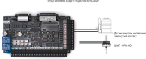

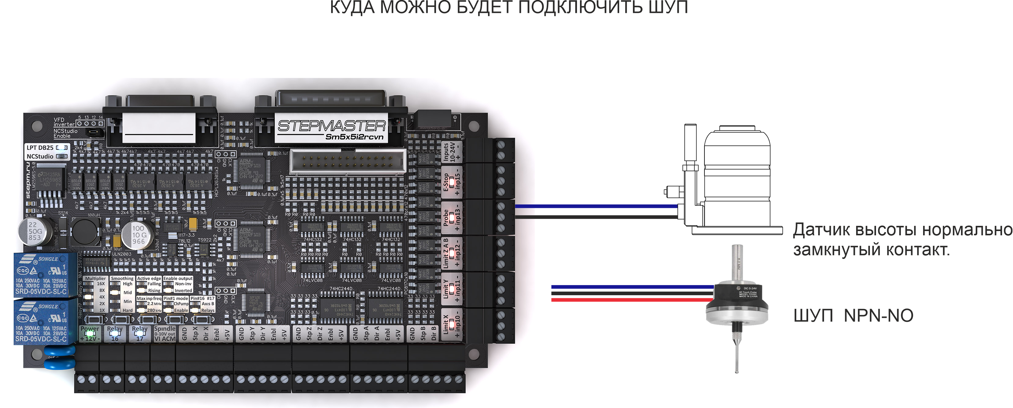

КУДА МОЖНО БУДЕТ ПОДКЛЮЧИТЬ ШУП?
StepMaster ver 2_5 Подключение ШУПА.png (4739 просмотров) <a class='original' href='./download/file.php?id=208505&mode=view' target=_blank>Загрузить оригинал (2.13 МБ)</a>

borodaagvali писал(а): ↑31 июл 2023, 17:45 КУДА МОЖНО БУДЕТ ПОДКЛЮЧИТЬ ШУП?
Если входов свободных нет, есть выход
https://wldev.ru/product/wl3npn/
borodaagvali писал(а): ↑ Да! Простой нормально замкнутый контакт!
Не могу я придумать хорошего и простого способа, как на один вход одновременно подключить и нормально разомкнутый npn датчик, и нормально замкнутый.
Если только в перетягивание каната тока играть с резисторами. Но это плохое решение, и сильно нагрузит питание входов.
borodaagvali писал(а): ↑ КУДА МОЖНО БУДЕТ ПОДКЛЮЧИТЬ ШУП?
Касательно платы - без разницы. Все 5 входов одинаковые. А датчики базы можно все на один вход подключить, если свободных нет.
Но проблема может быть с программой. Если мы о mach3 говорим, то я не знаю, как там настроить датчик длины и центроискатель на разных входах.

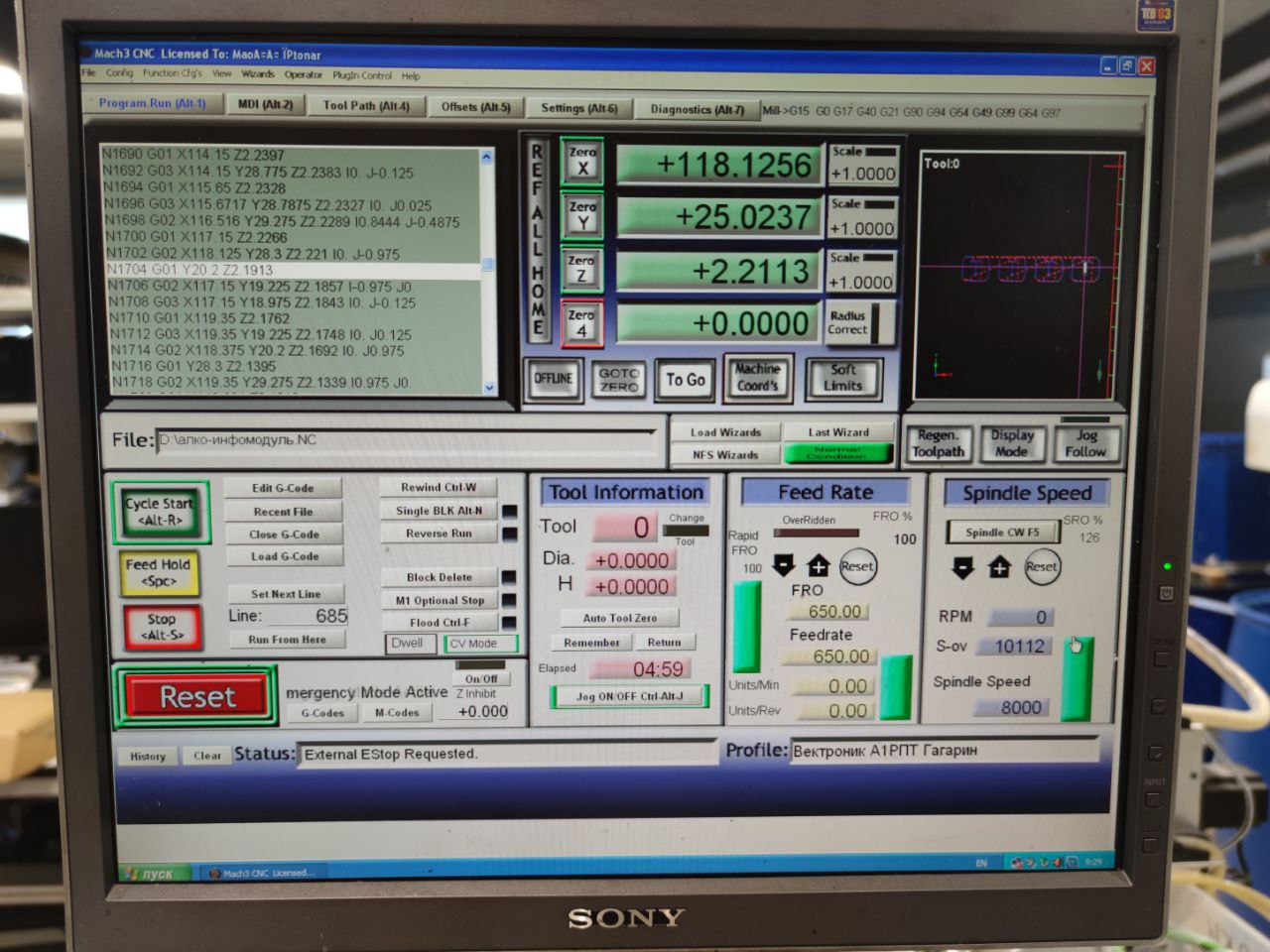

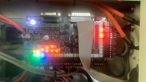

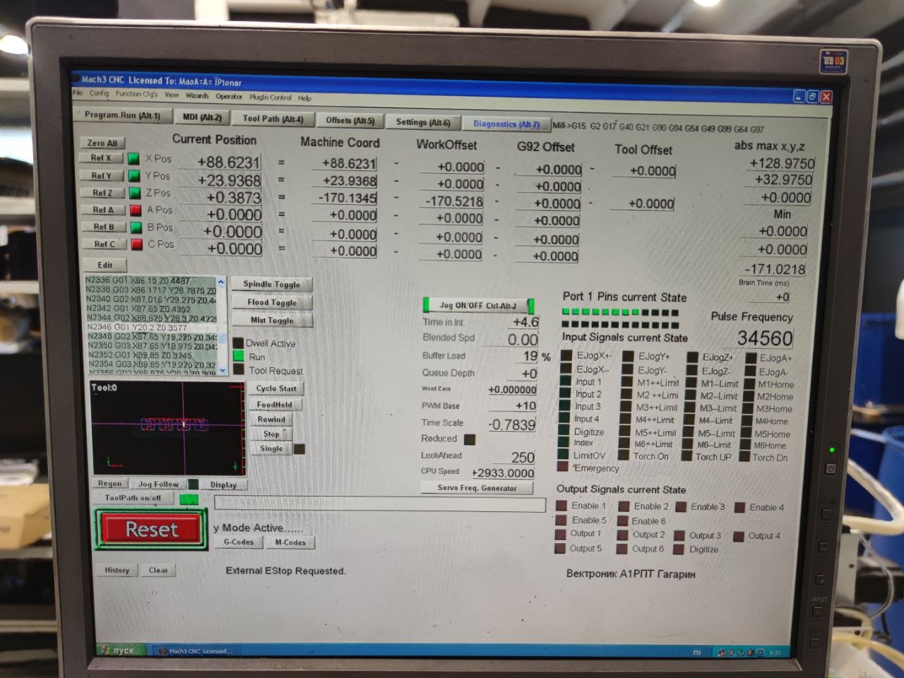

Добрый день!

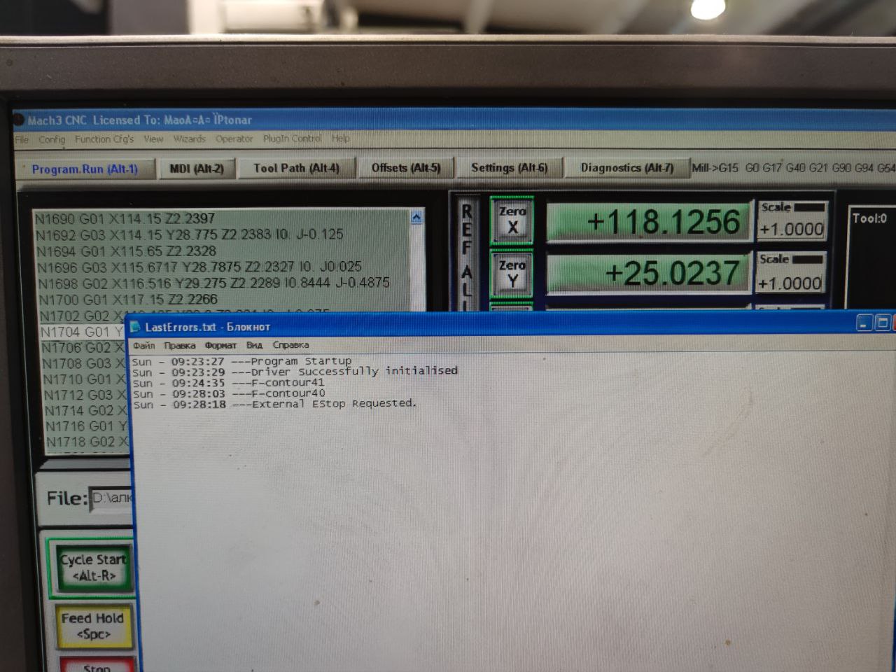

Станок - вектроник
работал полгода отлично. вчера стал выдавать ошибку по аварийной кнопке.
Станок и ящик зазаемлены
Провод ЛПТ пошевелил
Провод идущий в пины аварийной кнопки отключил.
Ошибка плавающая.
Какой алгоритм выявления неисправности?
