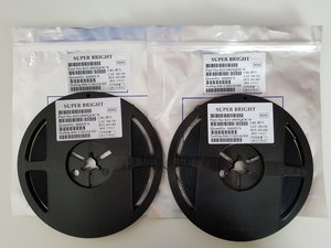

Китайцы, такие китайцы...
Найди 3000 отличий:
2019-02-15 14-00-01.JPG (2999 просмотров) <a class='original' href='./download/file.php?id=157121&sid=27319c841542030c6c9986e27712efc6&mode=view' target=_blank>Загрузить оригинал (2.92 МБ)</a>
Маркировка одинаковая. На обоих катушках должны были быть оранжевые светодиоды. Но после того, как собрал десяток плат я обнаружил, что оранжевые светодиоды светятся зеленым :shock:
Казалось бы не страшно, пусть будут зелеными. Но вместо другой катушки зеленых с короткой длиной волны они мне прислали зеленые с длинной волной (дешевые светодиоды травянисто-зеленого цвета вместо дорогих изумрудно зеленого цвета).
Из за этого я не могу вместо оранжевых использовать зеленые, т.к. оранжевые—зеленые теперь нужны туда, где нужны изумрудно—зеленые...
Еще вместо конденсаторов на 1 мкФ (1000 нФ) прислали на 1000 пФ... То ли обманывают, то ли и правда бестолковый китайский работник комплектовал отправку.

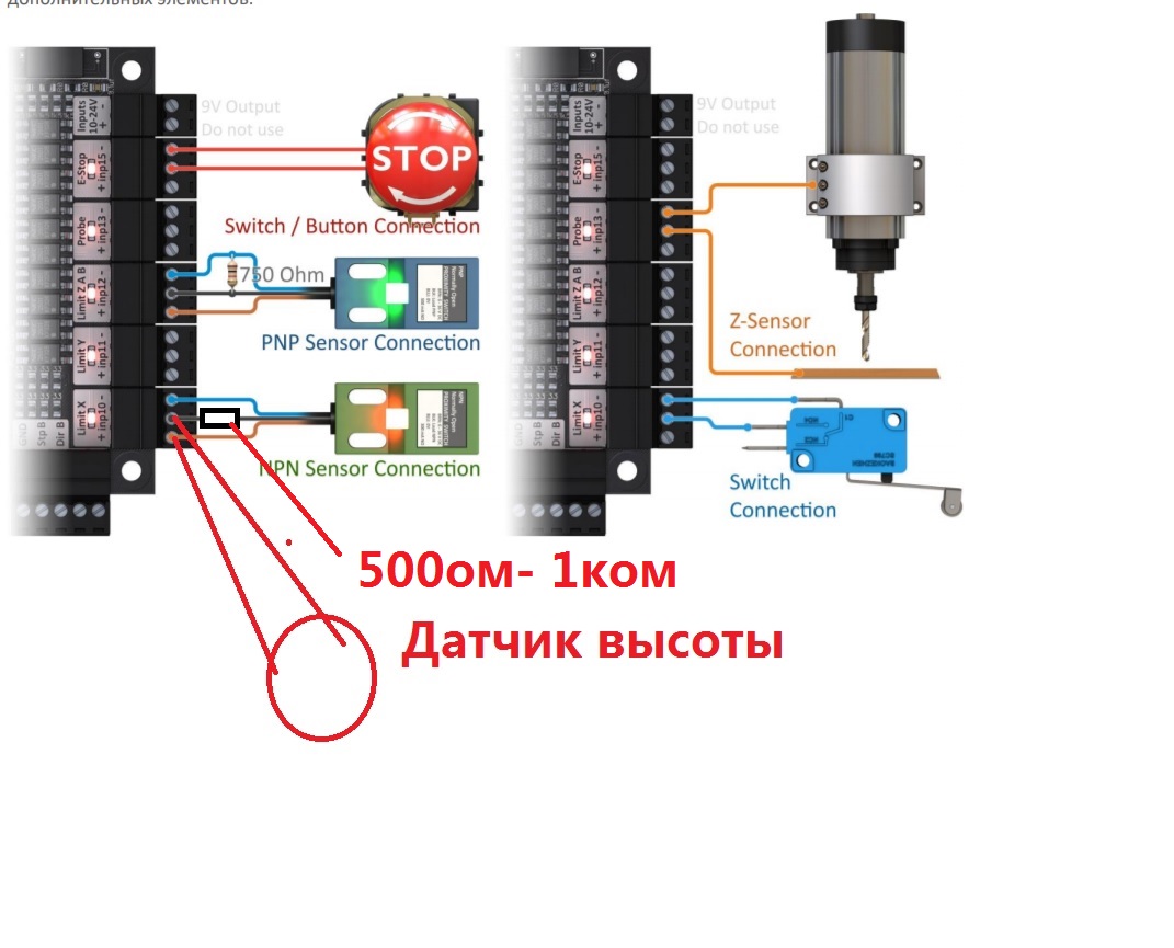

Михаил добрый день. Задавал вопрос о подключении двух разных датчиков пробы (разомкнутый и замкнутый) . Попробовал поставить сопротивление 0,5-1ком, не получилось Центроискатель все равно постоянно замкнутый. Может есть еще варианты? А то уже замучался постоянно перенастраивать под каждый датчик. За ранее спасибо!

sazn86 писал(а):Михаил добрый день. Задавал вопрос о подключении двух разных датчиков пробы (разомкнутый и замкнутый) . Попробовал поставить сопротивление 0,5-1ком, не получилось Центроискатель все равно постоянно замкнутый. Может есть еще варианты? А то уже замучался постоянно перенастраивать под каждый датчик. За ранее спасибо!
sazn86 писал(а):То есть подключить как то так? Соответственно только на 13 разъем?
Я же уже ответил на вопрос.
Могу скопировать текст, еще раз если это поможет.
Конечно выход центроискателя так и останется нормально замкнутым. Схему центроискателя ведь никто не менял.
Я предложил лишь вариант подключения, при котором можно будет использовать датчик касания вместе с центроискателем.
Если я в чем-то ошибся — скажите в чем именно.

Михаил все разобрался заработало с резистором 470ом.
Просто вы написали:" Выход то у центроискателя какой? NPN?
Если так, то можно выход сигнала нормально замкнутого NPN центроискателя подключить ко входу платы через резистор (примерно 500 Ом — 1 кОм).
А нормально разомкнутый датчик касания (я так понимаю, просто два контакта на замыкание, без внутренних схем) — подключить между + и входом.
Тогда в обычном состоянии центроискатель через резистор будет замыкать вход на минус, а при замыкании датчика длины инструмента вход будет подтягиваться к +.
При этом через резистор будет протекать ток между + и − около 10 — 20 мА." тут написано датчик высоты на +
А в другом сообщении вы написала к этой картинке: "Как то так, только датчик высоты на другие контакты. Как справа нарисовано."
А справа там на - подключается. Вот я сначала и подключил на минус и не заработало. Потом первое сообщение перечитал, датчик высоты прикрутил на + и все заработало!
Спасибо за помощь!
7876678678678.jpg (2789 просмотров) <a class='original' href='./download/file.php?id=157716&sid=27319c841542030c6c9986e27712efc6&mode=view' target=_blank>Загрузить оригинал (148.74 КБ)</a>

Да, виноват, прошу прощения!
