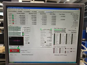

Добрый день!
Станок - вектроник
работал полгода отлично. вчера стал выдавать ошибку по аварийной кнопке.
Станок и ящик зазаемлены
Провод ЛПТ пошевелил
Провод идущий в пины аварийной кнопки отключил.
Ошибка плавающая.
Какой алгоритм выявления неисправности?
photo_2023-08-20_17-42-05.jpg (3965 просмотров) <a class='original' href='./download/file.php?id=208759&sid=d4b9ba9b7404490029007fe68bf080c5&mode=view' target=_blank>Загрузить оригинал (193.48 КБ)</a>
photo_2023-08-20_17-42-04.jpg (3965 просмотров) <a class='original' href='./download/file.php?id=208760&sid=d4b9ba9b7404490029007fe68bf080c5&mode=view' target=_blank>Загрузить оригинал (181.48 КБ)</a>
photo_2023-08-20_17-41-59.jpg (3965 просмотров) <a class='original' href='./download/file.php?id=208761&sid=d4b9ba9b7404490029007fe68bf080c5&mode=view' target=_blank>Загрузить оригинал (203.47 КБ)</a>
__1_______.jpg (3963 просмотра) <a class='original' href='./download/file.php?id=208762&sid=d4b9ba9b7404490029007fe68bf080c5&mode=view' target=_blank>Загрузить оригинал (108.1 КБ)</a>
