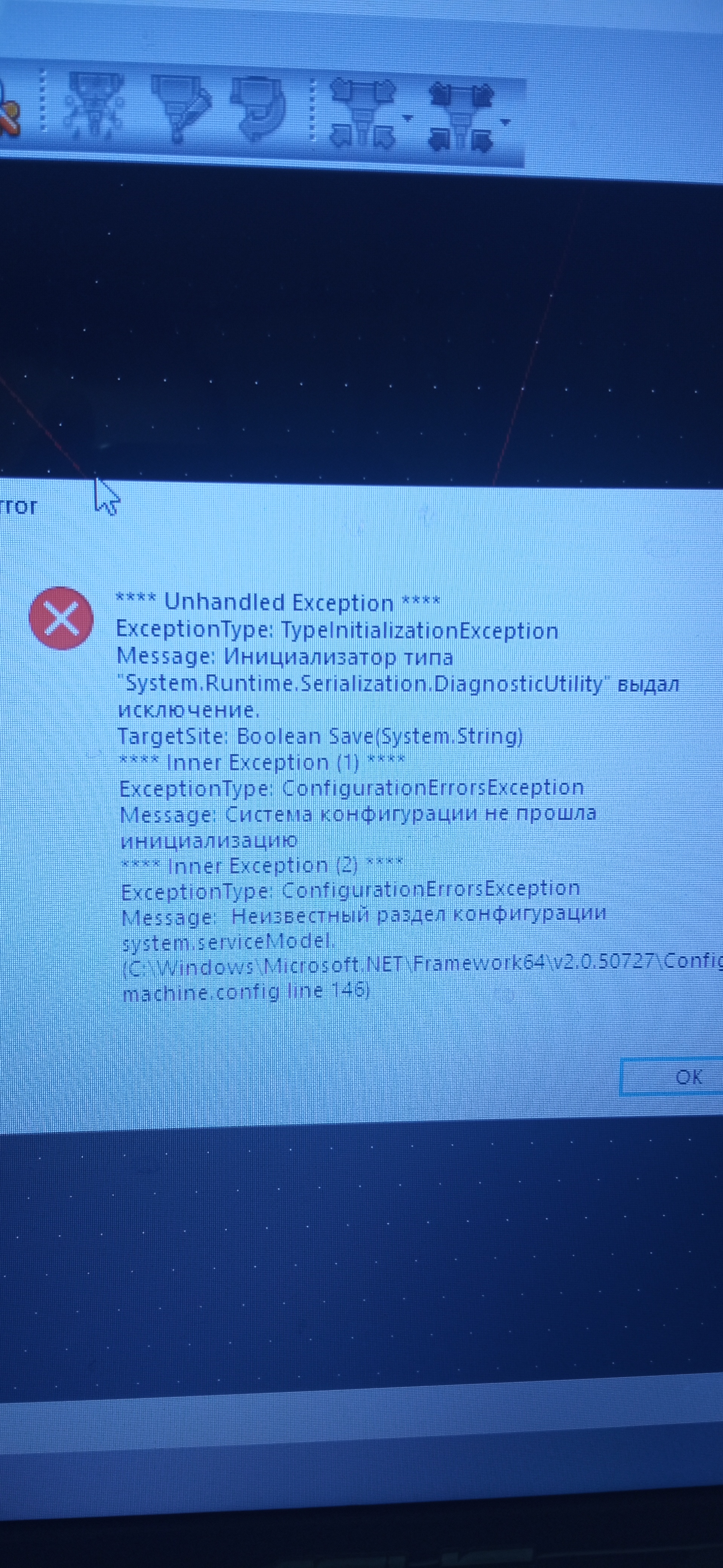

здравствуйте, установил програму на ноут вин10 86.
не сохраняются настройки, "невозможно открыть или сохранить фаил настроек"

Контроллер пои этом подключен? Какую версию программы установили?

xvovanx писал(а): ↑02 мар 2025, 15:16 Контроллер пои этом подключен? Какую версию программы установили?
да конечно подключен, версия последняя с оф сайта

danpagan04 писал(а): ↑ невозможно открыть или сохранить фаил настроек
Это как т.е. вкладки серые, неактивные?

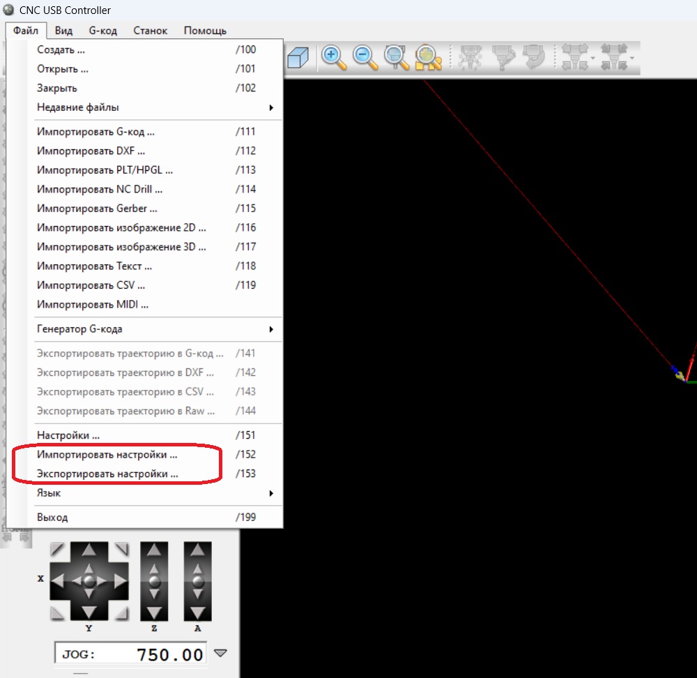

да все активно, станок двигается, но нельзя поменять настройки, импортировать тоже. и когда закрвываешь программу, то она показывает какоето предупреждение или ошибку

xvovanx писал(а): ↑02 мар 2025, 19:58

Переустановить программу по новой не пробовали?

xvovanx писал(а): ↑02 мар 2025, 21:35 Переустановить программу по новой не пробовали?
пробывал

А программа станок видит, осями двигает?

xvovanx писал(а): ↑03 мар 2025, 07:09 А программа станок видит, осями двигает?
да, все видит и двигает

проблема решена, надо было удалить все фрамоворк и установить заново
