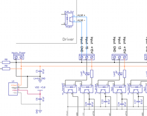

loi_28 писал(а): ↑ Есть необходимость подключить выход ALM+, ALM- драйвероа, к входу E-stop вашей платы. Можно ли сделать такое подключение и как правильно?
Если можно в настройках драйверов переключить выход на нормально разомкнутый, то подключить не сложно, и несколько драйверов можно было бы подключить параллельно к одному входу платы:
2017-05-15_22-41-33 (2).png (5201 просмотр) <a class='original' href='./download/file.php?id=205132&mode=view' target=_blank>Загрузить оригинал (135.44 КБ)</a>
Если такой настройки нет, то возникает ряд сложностей.
Последовательно, конечно, подключить можно... но тогда придется очень много всего подключать последовательно. А на разомкнутую цепь будут наводиться помехи. Т.е. сильно возрастет вероятность ложных срабатываний во время работы станка. И проблем возникнет больше, чем эти выходы ALM могут принести пользы.
Вторая проблема в падении напряжения на каждом выходе ошибки. Если их соединять последовательно, может не хватить напряжения питания входов на плате.
Проще проверить на практике.

michael-yurov писал(а): ↑ А на разомкнутую цепь будут наводиться помехи. Т.е. сильно возрастет вероятность ложных срабатываний во время работы станка.
Во время работы станка цепь ALM будет замкнута, так что проблем с помехами быть не должно.
michael-yurov писал(а): Вторая проблема в падении напряжения на каждом выходе ошибки. Если их соединять последовательно, может не хватить напряжения питания входов на плате.
Это решается выбором напряжения питания. 12В будет вполне достаточно для надежной работы.
Из практики: последовательно подключены три НЗ выхода ALM сервошаговых драйверов + выход ALM частотника + кнопка аварийной остановки. Все это хозяйство подключено на вход обыкновенной китайской платы согласования. За два года, насколько помню, не было ни одного ложного срабатывания.

Сергей Саныч писал(а): ↑ Во время работы станка цепь ALM будет замкнута
Да, ошибся.
Жаловались несколько раз пользователи на срабатывания при нормально замкнутой кнопке EStop.
В чем причина никто не расскажет.
Опять же и на замкнутый контур могут помехи магнитным полем наводиться, если площадь контура большая.
Сергей Саныч писал(а): ↑ Это решается выбором напряжения питания. 12В будет вполне достаточно для надежной работы.
Не могу я заменить преобразователи на тысяче уже проданных плат. К тому же, преобразователи довольно дорогие.
9 В выбрал из за большего максимального тока при равной мощности преобразователя.

Подкинуть в цепь АLM-ов недостающие вольты посредством гальванически развязанного импульсного преобразователя, взяв для него питание да хоть с той же платы.

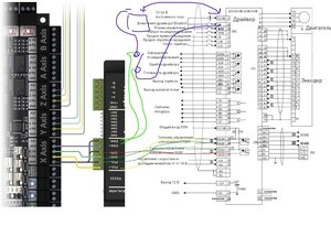

Имеются драйвера QS7 серводвигателей, и плата StepMaster ver 2.5, как правильно их подружить, вижу такую схему, но есть вопрос Какой сигнал и каким номиналом выходить с ENBL платы мастера?
хочу управлять им реле...
подключение.jpg (4891 просмотр) <a class='original' href='./download/file.php?id=205682&mode=view' target=_blank>Загрузить оригинал (162.82 КБ)</a>

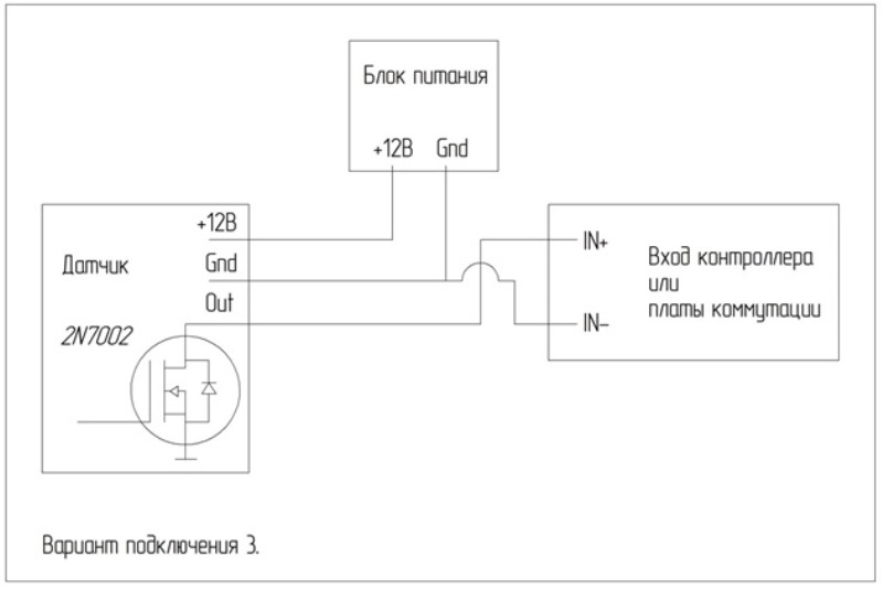

Вот схема подключения по мануалу датчика. "In+" и "In-"- это контакты на плате, там, где Probe?
3.jpg (4601 просмотр) <a class='original' href='./download/file.php?id=206209&mode=view' target=_blank>Загрузить оригинал (39.22 КБ)</a>
Gorbatkoff
Сообщения: 4
Зарегистрирован: 09 янв 2023, 13:33
Настоящее имя: Горбатков
Re: StepMaster ver 2.5
Сообщение Gorbatkoff »
Все, победил. :good: Сигнал с датчика нужно воткнуть в среднюю клемму Probe.

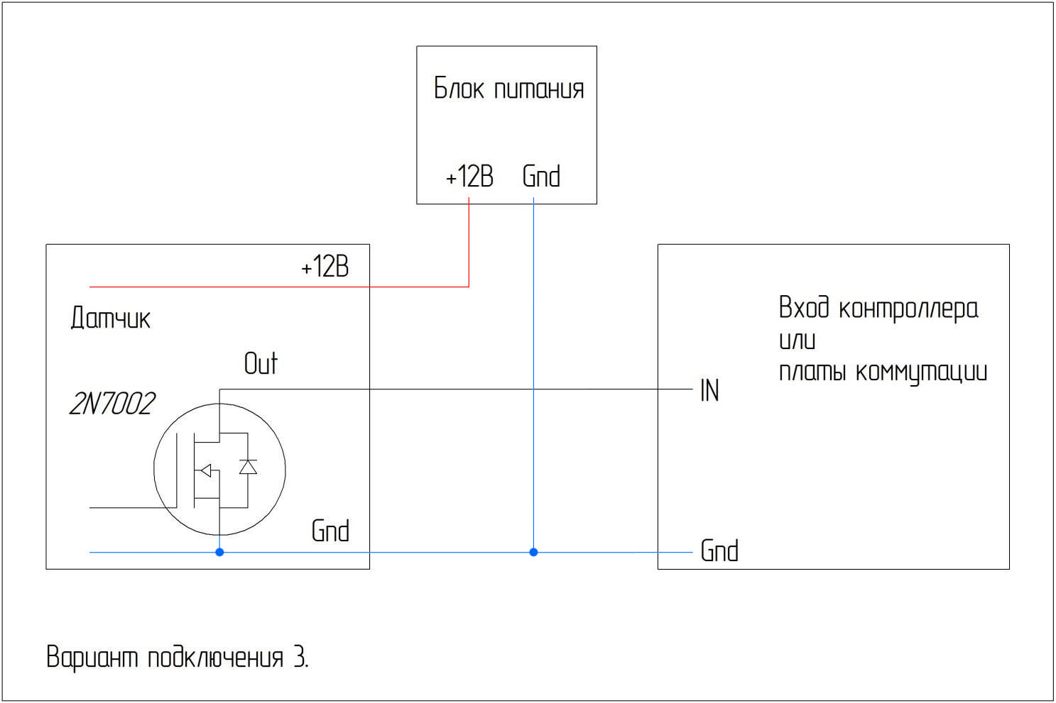

Gorbatkoff писал(а): ↑09 янв 2023, 15:36 Вот схема подключения по мануалу датчика. "In+" и "In-"- это контакты на плате, там, где Probe?
На самом деле этот датчик подключается так же как NPN индуктивные датчики.
Схема подключения у Евгения, откровенно говоря, бестолковая. А описание на сайте ошибочное.
2023-01-10_16-21-07.png (4554 просмотра) <a class='original' href='./download/file.php?id=206212&mode=view' target=_blank>Загрузить оригинал (51.79 КБ)</a>
На самом деле на выходе изменяется не напряжение, а сопротивление. При срабатывании датчика выходной транзистор открывается и "замыкает" выход датчика на минус питания датчика.
На схеме должно быть показано, что GND на выходе датчика и земля на истоке транзистора, это одна и та же цепь.
Instruction auto zero CNC-8.jpg (4548 просмотров) <a class='original' href='./download/file.php?id=206214&mode=view' target=_blank>Загрузить оригинал (78.5 КБ)</a>
