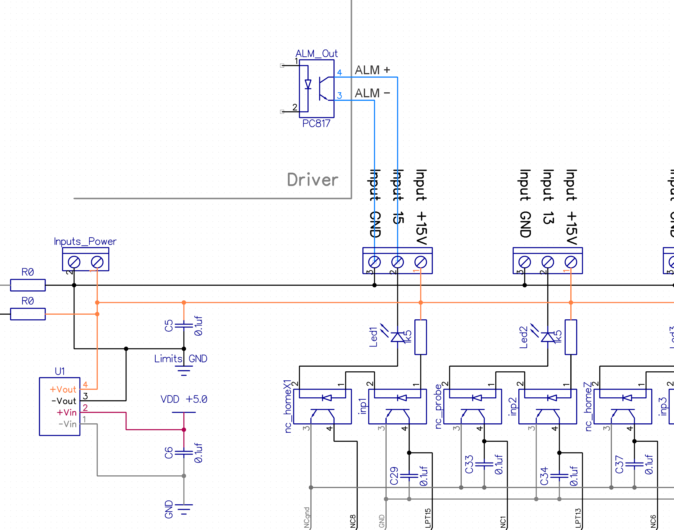

loi_28 писал(а): ↑ Есть необходимость подключить выход ALM+, ALM- драйвероа, к входу E-stop вашей платы. Можно ли сделать такое подключение и как правильно?
Если можно в настройках драйверов переключить выход на нормально разомкнутый, то подключить не сложно, и несколько драйверов можно было бы подключить параллельно к одному входу платы:
2017-05-15_22-41-33 (2).png (5225 просмотров) <a class='original' href='./download/file.php?id=205132&mode=view' target=_blank>Загрузить оригинал (135.44 КБ)</a>
Если такой настройки нет, то возникает ряд сложностей.
Последовательно, конечно, подключить можно... но тогда придется очень много всего подключать последовательно. А на разомкнутую цепь будут наводиться помехи. Т.е. сильно возрастет вероятность ложных срабатываний во время работы станка. И проблем возникнет больше, чем эти выходы ALM могут принести пользы.
Вторая проблема в падении напряжения на каждом выходе ошибки. Если их соединять последовательно, может не хватить напряжения питания входов на плате.
Проще проверить на практике.

Приветствую, Михаил!
michael-yurov писал(а): ↑ А на разомкнутую цепь будут наводиться помехи. Т.е. сильно возрастет вероятность ложных срабатываний во время работы станка.
Во время работы станка цепь ALM будет замкнута, так что проблем с помехами быть не должно.
michael-yurov писал(а): Вторая проблема в падении напряжения на каждом выходе ошибки. Если их соединять последовательно, может не хватить напряжения питания входов на плате.
Это решается выбором напряжения питания. 12В будет вполне достаточно для надежной работы.
Из практики: последовательно подключены три НЗ выхода ALM сервошаговых драйверов + выход ALM частотника + кнопка аварийной остановки. Все это хозяйство подключено на вход обыкновенной китайской платы согласования. За два года, насколько помню, не было ни одного ложного срабатывания.

Сергей Саныч писал(а): ↑ Во время работы станка цепь ALM будет замкнута
Да, ошибся.
Жаловались несколько раз пользователи на срабатывания при нормально замкнутой кнопке EStop.
В чем причина никто не расскажет.
Опять же и на замкнутый контур могут помехи магнитным полем наводиться, если площадь контура большая.
Сергей Саныч писал(а): ↑ Это решается выбором напряжения питания. 12В будет вполне достаточно для надежной работы.
Не могу я заменить преобразователи на тысяче уже проданных плат. К тому же, преобразователи довольно дорогие.
9 В выбрал из за большего максимального тока при равной мощности преобразователя.

Спасибо. Буду пробовать и так и так. Что получится отпишусь.

Подкинуть в цепь АLM-ов недостающие вольты посредством гальванически развязанного импульсного преобразователя, взяв для него питание да хоть с той же платы.

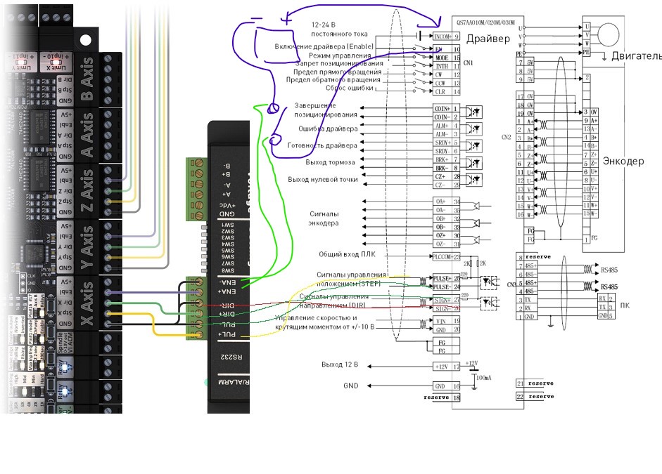

Имеются драйвера QS7 серводвигателей, и плата StepMaster ver 2.5, как правильно их подружить, вижу такую схему, но есть вопрос Какой сигнал и каким номиналом выходить с ENBL платы мастера?
хочу управлять им реле...
подключение.jpg (4915 просмотров) <a class='original' href='./download/file.php?id=205682&mode=view' target=_blank>Загрузить оригинал (162.82 КБ)</a>

michael-yurov писал(а): ↑08 окт 2022, 09:32 Если можно в настройках драйверов переключить выход на нормально разомкнутый, то подключить не сложно, и несколько драйверов можно было бы подключить параллельно к одному входу платы:
У Вас на схеме к каждому датчику стоят последовательно 2 оптопары на плате, я правильно понимаю, что таким образом вы просто от одного датчика можете получить через эти оптопары сразу 2 источника независимых сигнала (размножение), которые разводите на нужные узлы на плате, эта такой элегантный способ не усложнять разводку и обработку сигнала с датчика?

michael-yurov писал(а): ↑ Опять же и на замкнутый контур могут помехи магнитным полем наводиться, если площадь контура большая.
помеха может пройти даже если вход будет замкнут накоротко прямо на клеммнике. Оптопары вполне синфазную помеху трансформируют в настоящую помеху. С этим можно бороться - оптопары с экраном, емкости по синфазе и сигналу

Jonsonsh писал(а): ↑ У Вас на схеме к каждому датчику стоят последовательно 2 оптопары на плате
Одна оптопара для LPT. Вторая для NCStudio.
На плате разъем NCStudio польностью отвязан от остальной платы. Собственно, потому и нельзя было использовать один общий выход оптопары.
На платах без NCStudio - по одной оптопаре на каждом входе (справа видно только 5 оптопар из 10):
2022-10-11 18-52-16.jpg (4769 просмотров) <a class='original' href='./download/file.php?id=205855&mode=view' target=_blank>Загрузить оригинал (585.42 КБ)</a>

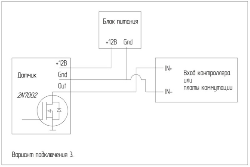

Вот схема подключения по мануалу датчика. "In+" и "In-"- это контакты на плате, там, где Probe?
3.jpg (4625 просмотров) <a class='original' href='./download/file.php?id=206209&mode=view' target=_blank>Загрузить оригинал (39.22 КБ)</a>
Gorbatkoff
Сообщения: 4
Зарегистрирован: 09 янв 2023, 13:33
Настоящее имя: Горбатков
Re: StepMaster ver 2.5
Сообщение Gorbatkoff »

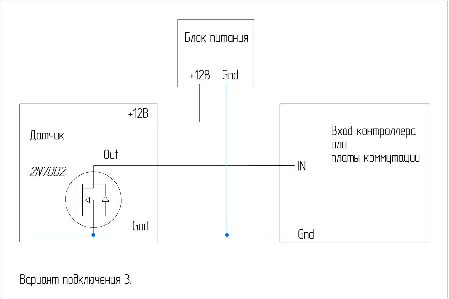

Все, победил. :good: Сигнал с датчика нужно воткнуть в среднюю клемму Probe.
Gorbatkoff писал(а): ↑09 янв 2023, 15:36 Вот схема подключения по мануалу датчика. "In+" и "In-"- это контакты на плате, там, где Probe?
На самом деле этот датчик подключается так же как NPN индуктивные датчики.
Схема подключения у Евгения, откровенно говоря, бестолковая. А описание на сайте ошибочное.
2023-01-10_16-21-07.png (4578 просмотров) <a class='original' href='./download/file.php?id=206212&mode=view' target=_blank>Загрузить оригинал (51.79 КБ)</a>
На самом деле на выходе изменяется не напряжение, а сопротивление. При срабатывании датчика выходной транзистор открывается и "замыкает" выход датчика на минус питания датчика.
На схеме должно быть показано, что GND на выходе датчика и земля на истоке транзистора, это одна и та же цепь.
Instruction auto zero CNC-8.jpg (4572 просмотра) <a class='original' href='./download/file.php?id=206214&mode=view' target=_blank>Загрузить оригинал (78.5 КБ)</a>
