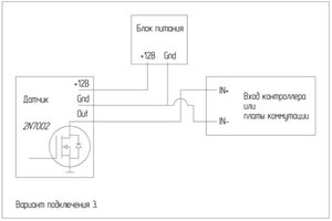

Уважаемые форумчане, подскажите, пожалуйста, как подключить данный датчик длинны инструмента?
http://www.cnc-logic.ru/tool_length_sensor.html
Отдельный блок питания на 12 вольт имеется.
Если это уже было, извините, пропустил...

Вот схема подключения по мануалу датчика. "In+" и "In-"- это контакты на плате, там, где Probe?
3.jpg (4623 просмотра) <a class='original' href='./download/file.php?id=206209&mode=view' target=_blank>Загрузить оригинал (39.22 КБ)</a>
Gorbatkoff
Сообщения: 4
Зарегистрирован: 09 янв 2023, 13:33
Настоящее имя: Горбатков
Re: StepMaster ver 2.5
Сообщение Gorbatkoff »
Все, победил. :good: Сигнал с датчика нужно воткнуть в среднюю клемму Probe.
Gorbatkoff писал(а): ↑09 янв 2023, 15:36 Вот схема подключения по мануалу датчика. "In+" и "In-"- это контакты на плате, там, где Probe?
На самом деле этот датчик подключается так же как NPN индуктивные датчики.
Схема подключения у Евгения, откровенно говоря, бестолковая. А описание на сайте ошибочное.
2023-01-10_16-21-07.png (4576 просмотров) <a class='original' href='./download/file.php?id=206212&mode=view' target=_blank>Загрузить оригинал (51.79 КБ)</a>
На самом деле на выходе изменяется не напряжение, а сопротивление. При срабатывании датчика выходной транзистор открывается и "замыкает" выход датчика на минус питания датчика.
На схеме должно быть показано, что GND на выходе датчика и земля на истоке транзистора, это одна и та же цепь.
Instruction auto zero CNC-8.jpg (4570 просмотров) <a class='original' href='./download/file.php?id=206214&mode=view' target=_blank>Загрузить оригинал (78.5 КБ)</a>
