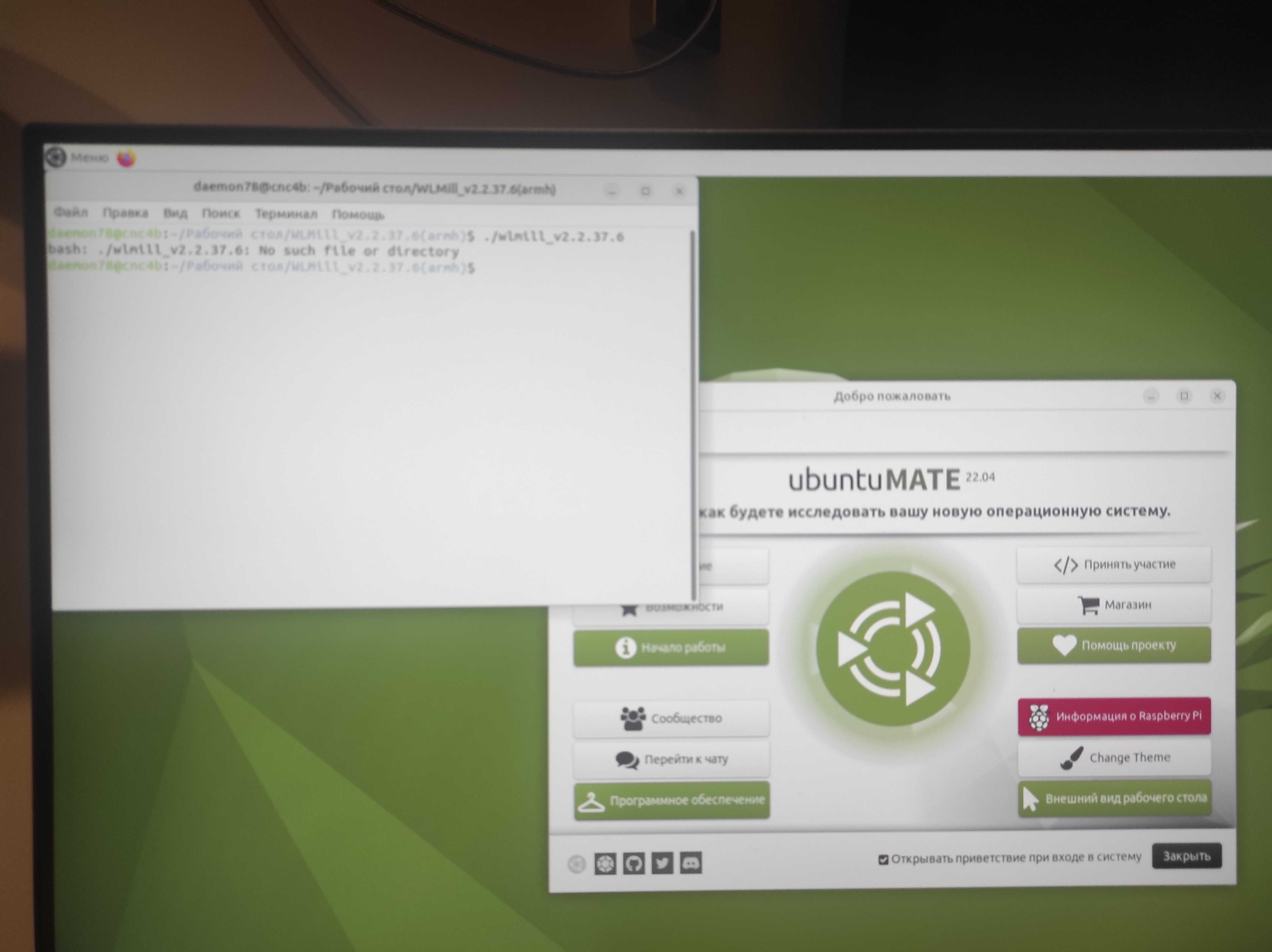

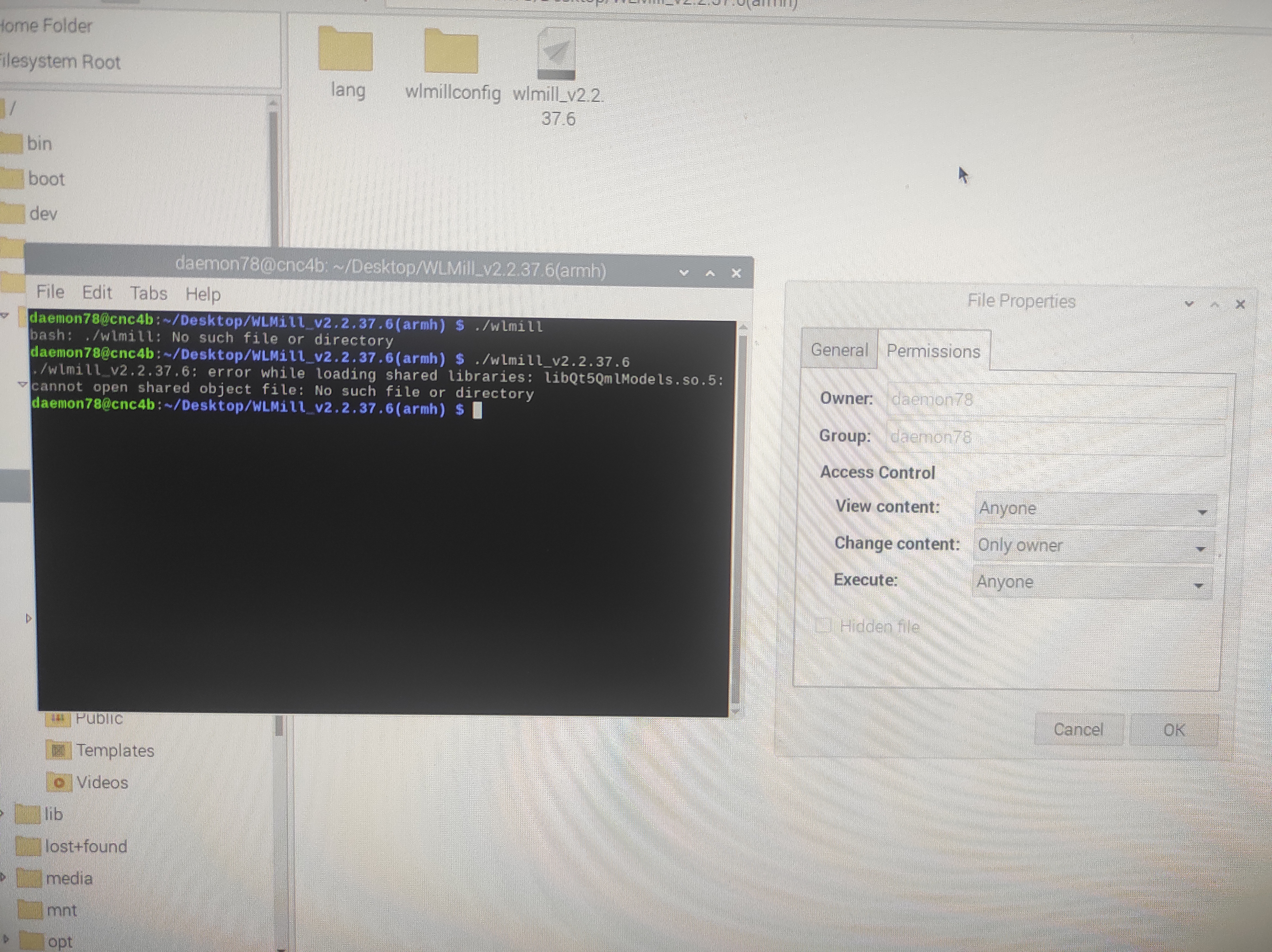

Последняя версия под linux не запускается.
Пробовал на 32 и 64 битных ОС.

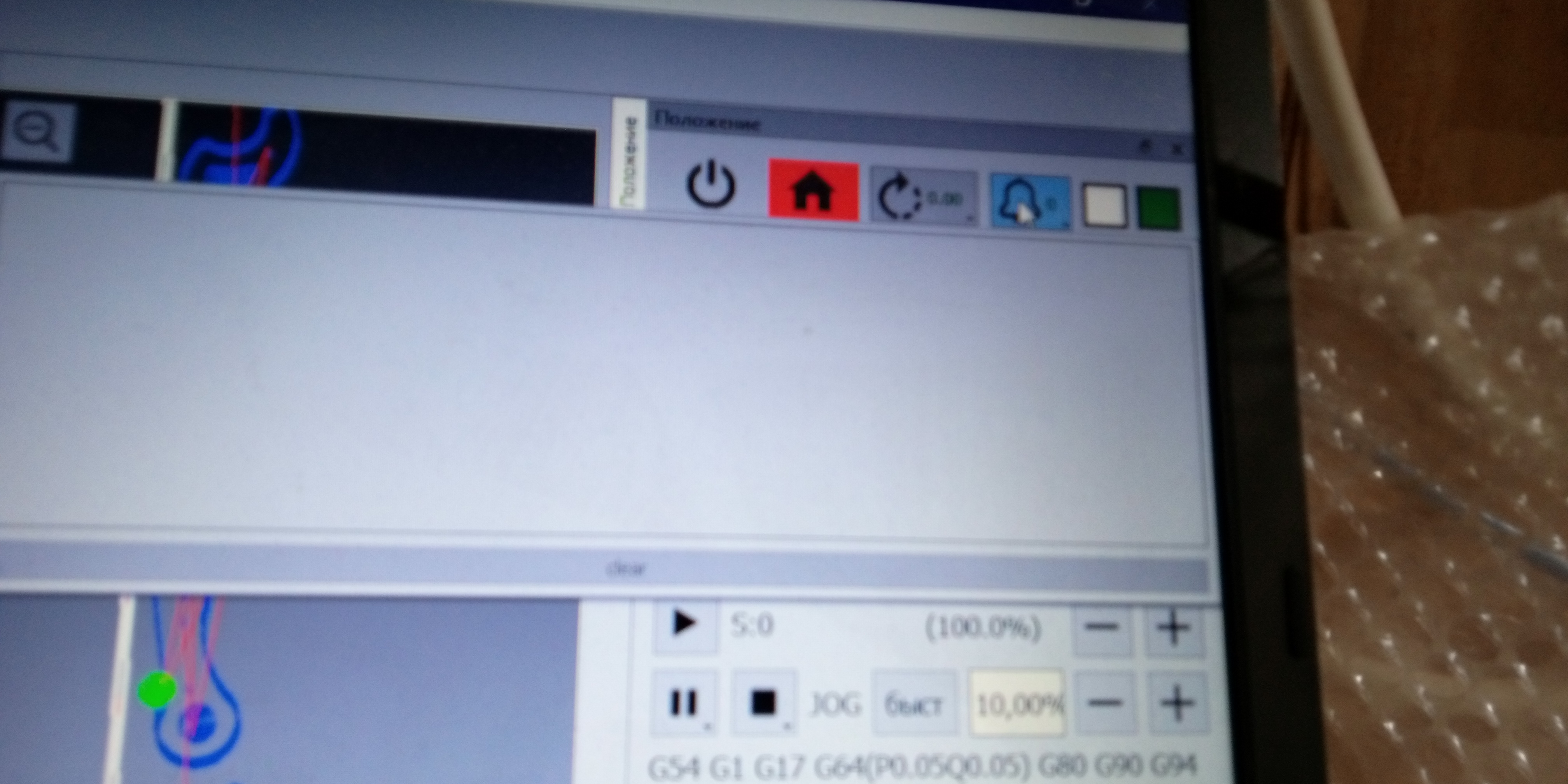

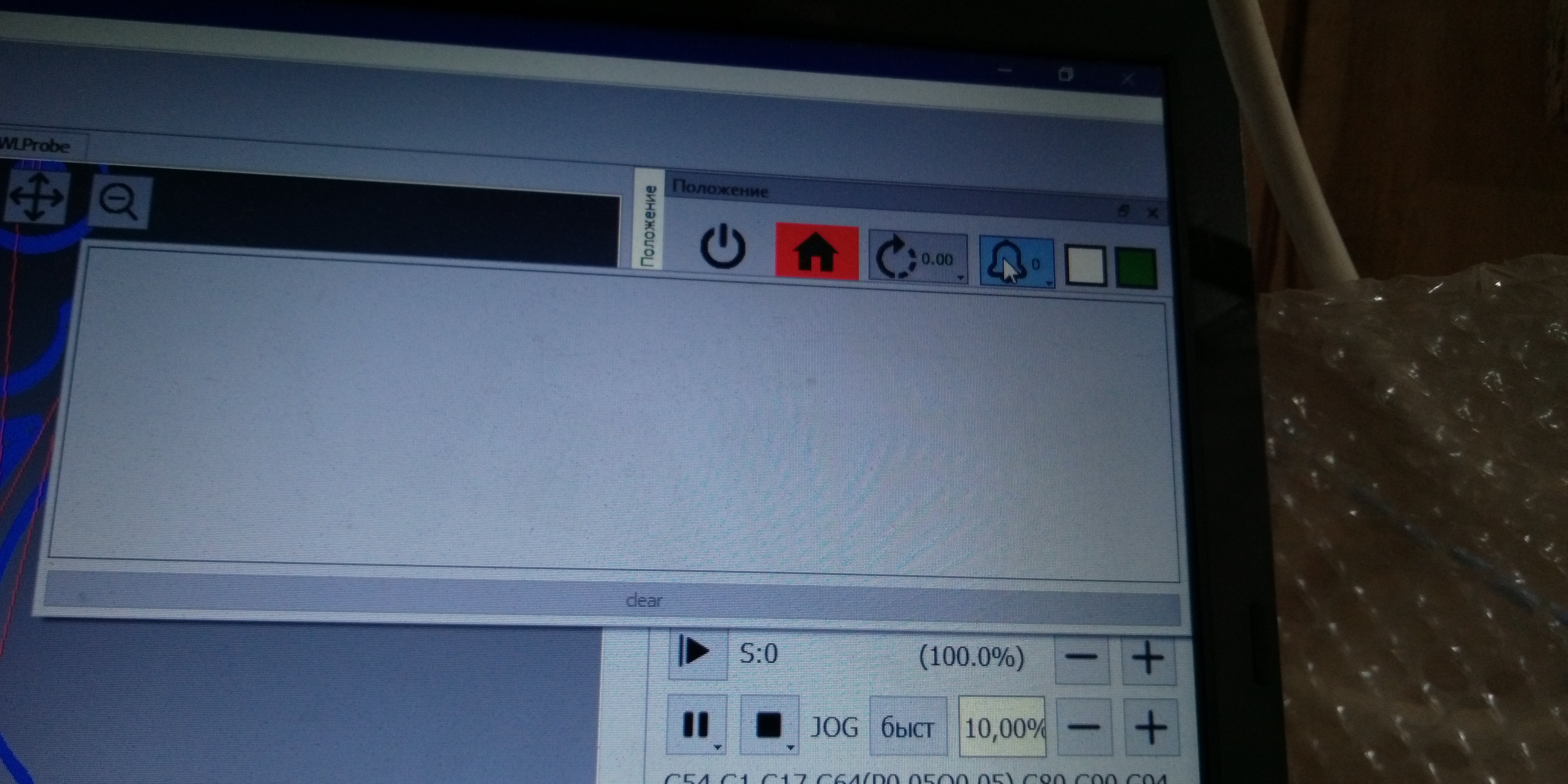

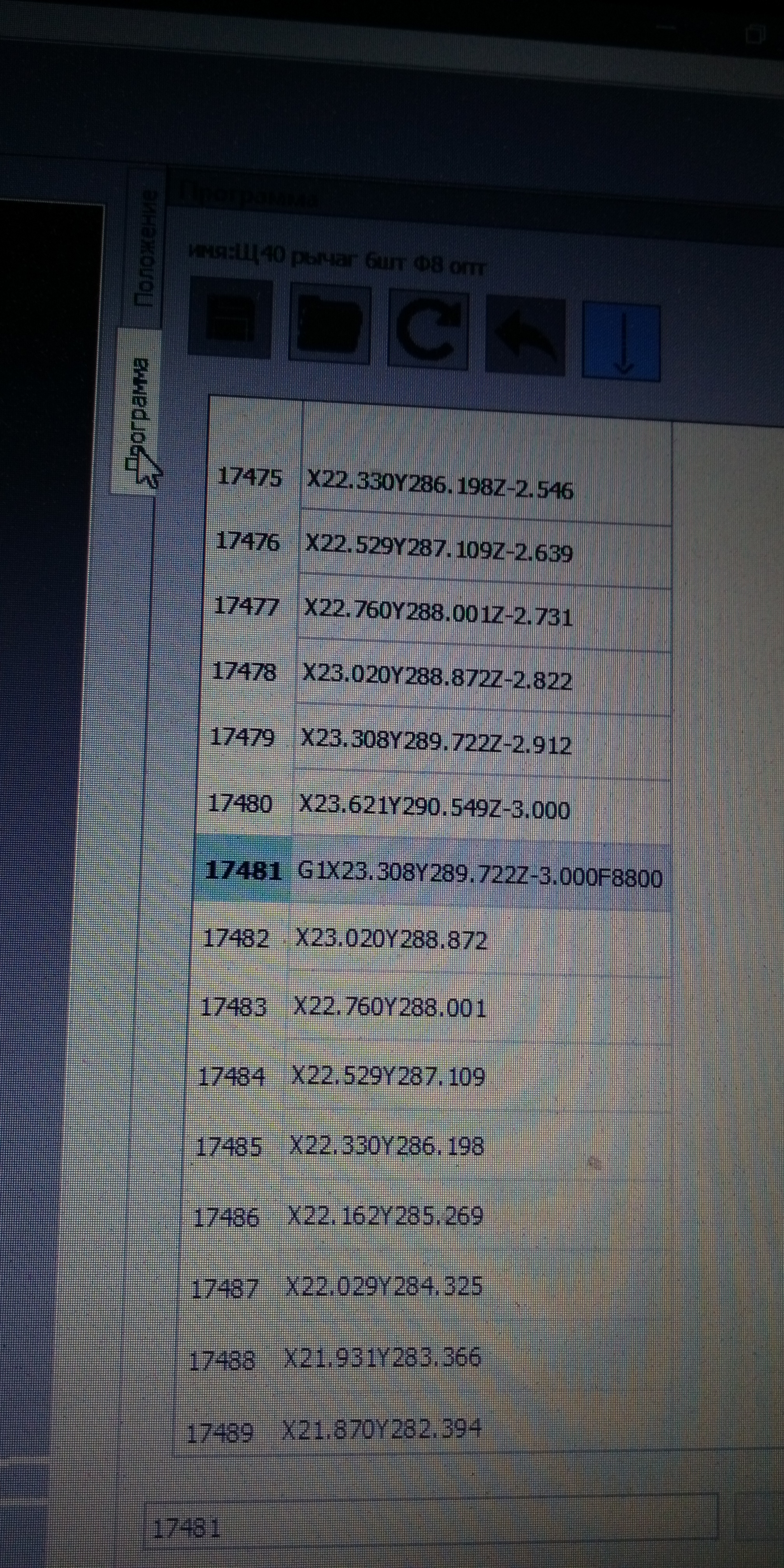

Да блин. "Ни разу не было и вот опять"...
Тупо остановка исполнения УП без каких бы то ни было сообщений. Просто на ровном месте.

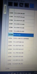

И опять.
Та же УП, чуть дальше. Выбираешь продолжить и спокойно идет дальше.
Пока писал последнее предложение - опять встало!
UPD. И так снова несколько раз за 2 минуты!
Передернл Вкл/Выкл станка, Продолжить - пошло дальше и пока идет.

wldev
Сообщения: 1600
Репутация: 510
Настоящее имя: Сергей Бочаров
Откуда: Новосибирск
Re: WLMill (Windows/Linux (Qt) + WLMotion) - управление фрезерным ЧПУ
Сообщение wldev »
daemon78 писал(а): ↑04 сен 2023, 22:07 Последняя версия под linux не запускается.
Разместил 2 файла в 1 архиве
https://wldev.ru/data/soft/wlmill/linux ... 7.6.tar.gz
amd64 - ubuntu 64 (desktop Ubuntu 22.04.3 LTS https://ubuntu.com/download/desktop) //проверялись на VM
armh - ubuntu(rasberry) x32 //проверялись на rasberry
install - файл с нужными пакетам

Понял, вечером проверю.

Vytos писал(а): ↑05 сен 2023, 05:06 И опять.
Какая версия? скачайте последнюю.
Скиньте debug пожалуйста.

Vytos писал(а): ↑ Пока писал последнее предложение - опять встало!
входы стоп пауза и проб проверьте
