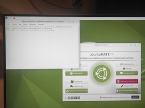

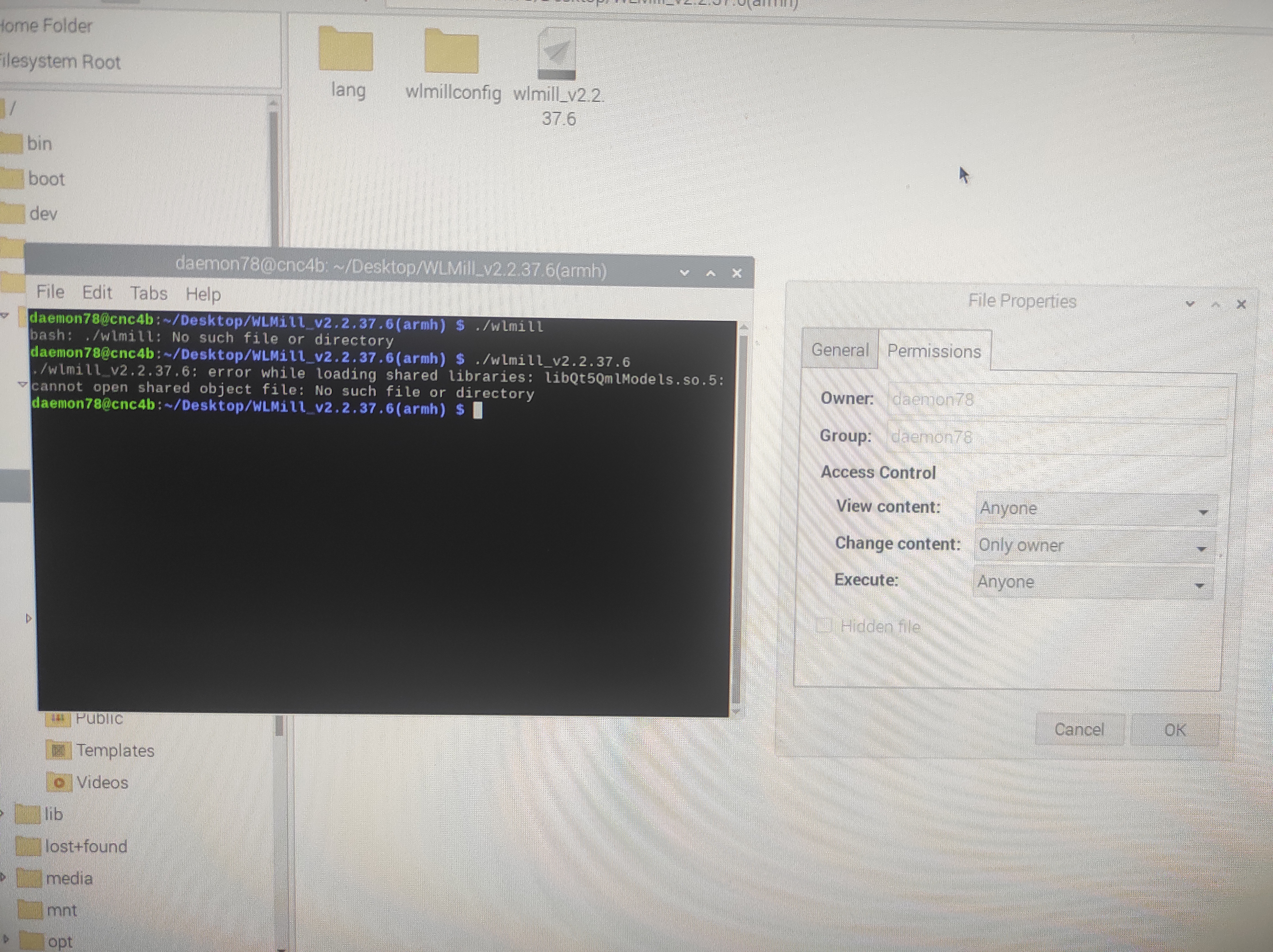

Последняя версия под linux не запускается.
Пробовал на 32 и 64 битных ОС.
IMG_20230904_220822.jpg (1536 просмотров) <a class='original' href='./download/file.php?id=209012&mode=view' target=_blank>Загрузить оригинал (7.04 МБ)</a>
IMG_20230904_221214.jpg (1534 просмотра) <a class='original' href='./download/file.php?id=209013&mode=view' target=_blank>Загрузить оригинал (3.17 МБ)</a>

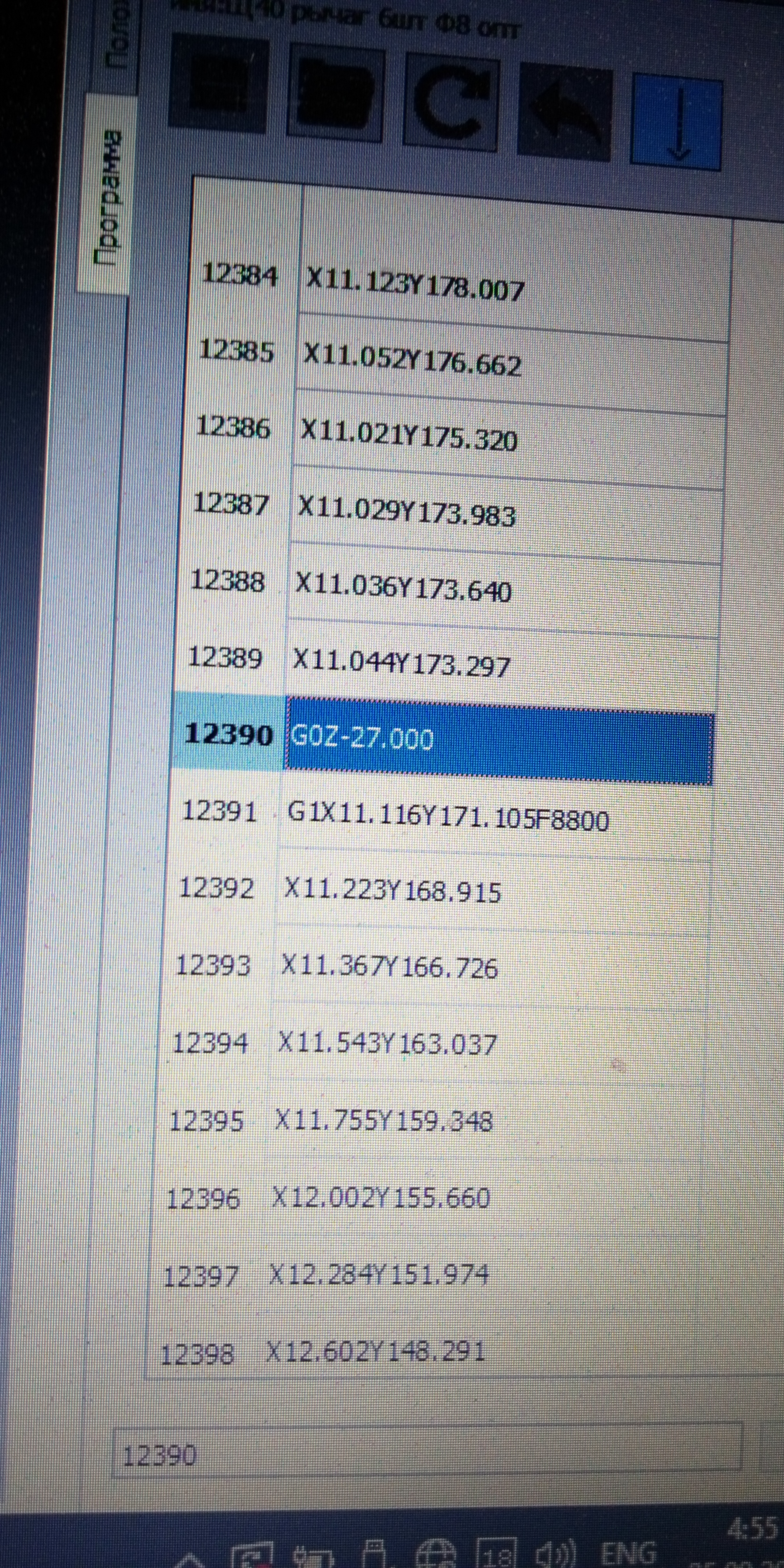

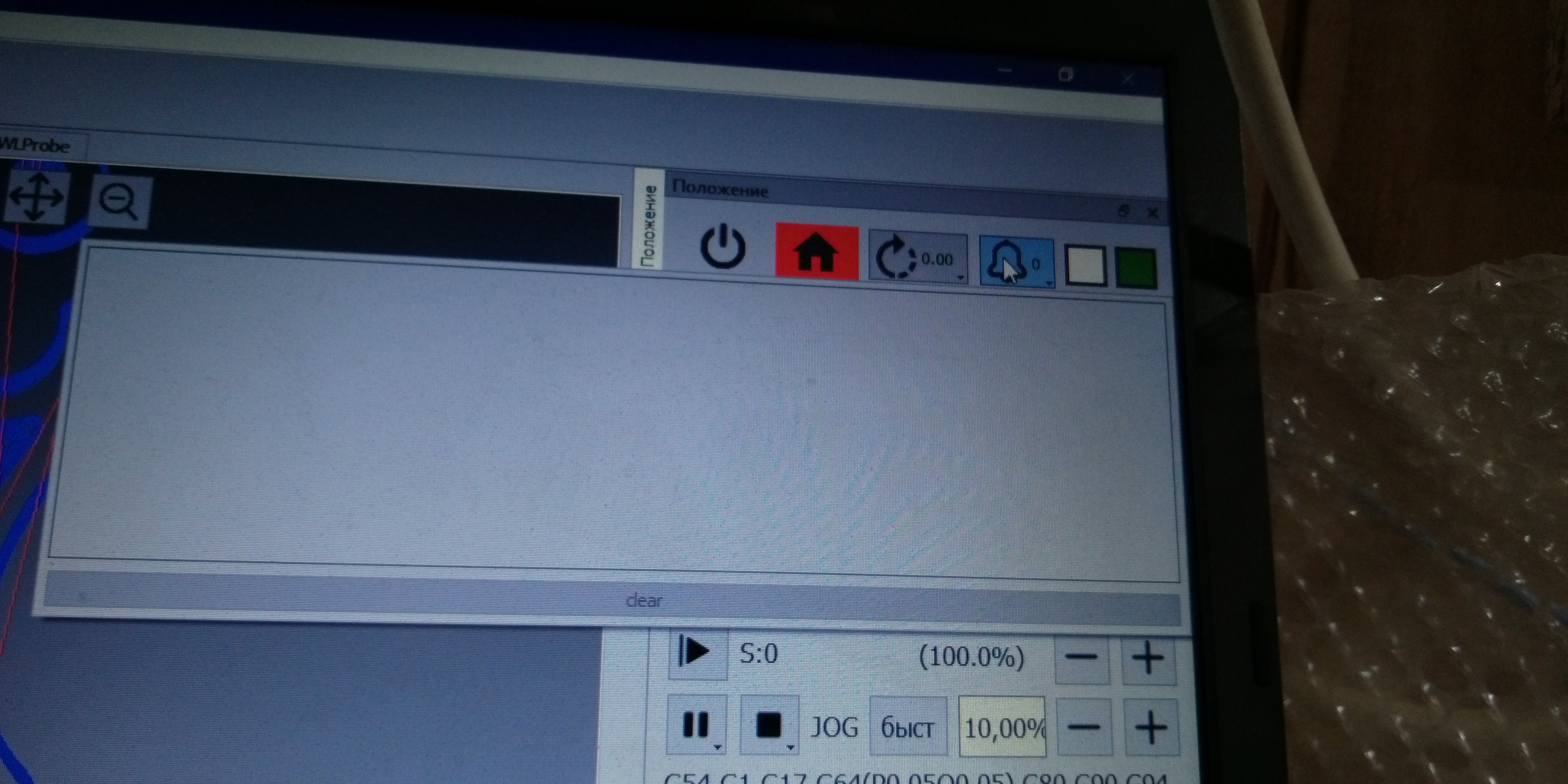

Да блин. "Ни разу не было и вот опять"...
Тупо остановка исполнения УП без каких бы то ни было сообщений. Просто на ровном месте.
IMG_20230905_045637_990.jpg (1518 просмотров) <a class='original' href='./download/file.php?id=209014&mode=view' target=_blank>Загрузить оригинал (2.6 МБ)</a>
IMG_20230905_045512_602.jpg (1518 просмотров) <a class='original' href='./download/file.php?id=209015&mode=view' target=_blank>Загрузить оригинал (5.08 МБ)</a>

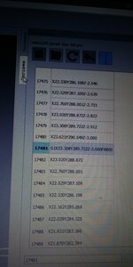

И опять.
Та же УП, чуть дальше. Выбираешь продолжить и спокойно идет дальше.
Пока писал последнее предложение - опять встало!
UPD. И так снова несколько раз за 2 минуты!
Передернл Вкл/Выкл станка, Продолжить - пошло дальше и пока идет.
IMG_20230905_050428_376.jpg (1517 просмотров) <a class='original' href='./download/file.php?id=209016&mode=view' target=_blank>Загрузить оригинал (1.85 МБ)</a>
IMG_20230905_050411_215.jpg (1517 просмотров) <a class='original' href='./download/file.php?id=209017&mode=view' target=_blank>Загрузить оригинал (4.43 МБ)</a>

daemon78 писал(а): ↑04 сен 2023, 22:07 Последняя версия под linux не запускается.
Разместил 2 файла в 1 архиве
https://wldev.ru/data/soft/wlmill/linux ... 7.6.tar.gz
amd64 - ubuntu 64 (desktop Ubuntu 22.04.3 LTS https://ubuntu.com/download/desktop) //проверялись на VM
armh - ubuntu(rasberry) x32 //проверялись на rasberry
install - файл с нужными пакетам

Понял, вечером проверю.

Vytos писал(а): ↑05 сен 2023, 05:06 И опять.
Какая версия? скачайте последнюю.
Скиньте debug пожалуйста.

Vytos писал(а): ↑ Пока писал последнее предложение - опять встало!
входы стоп пауза и проб проверьте
