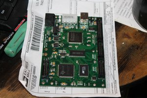

Вот и я записался в ряды обладателей данного девайса! :cheesy:

Только майн-плата?
А че в личку то, мне тоже интересно.
Lafayette
Сообщения: 3349
Репутация: 445
Re: Портальник по металлу (дубль 2)
Сообщение Lafayette »
FL@gMan писал(а):Только майн-плата?
Только сам кфлоп, остальные платы(опторазвязка, выход шпинделя) своими и китайскими силами, брал здесь на форуме.
FL@gMan
Сообщения: 110
Зарегистрирован: 25 янв 2017, 16:15
Репутация: 18
Сообщение FL@gMan »
Мерси, там больше нет полагаю.
Еще вопросик- почему кфлоп, подвернулся или осознанный выбор?
Lafayette
Сообщения: 3349
Репутация: 445
FL@gMan писал(а):Мерси, там больше нет полагаю.
Выбор осознанный. Нужно было подключать линейки, поэтому выбор стоял кфлоп или меса. mycnc даже не рассматривал, так как возможности те же, а ценник, как минимум в два раза выше, этого вообще понять не могу. Ну и кфлоп работает под виндой, что мне проще.

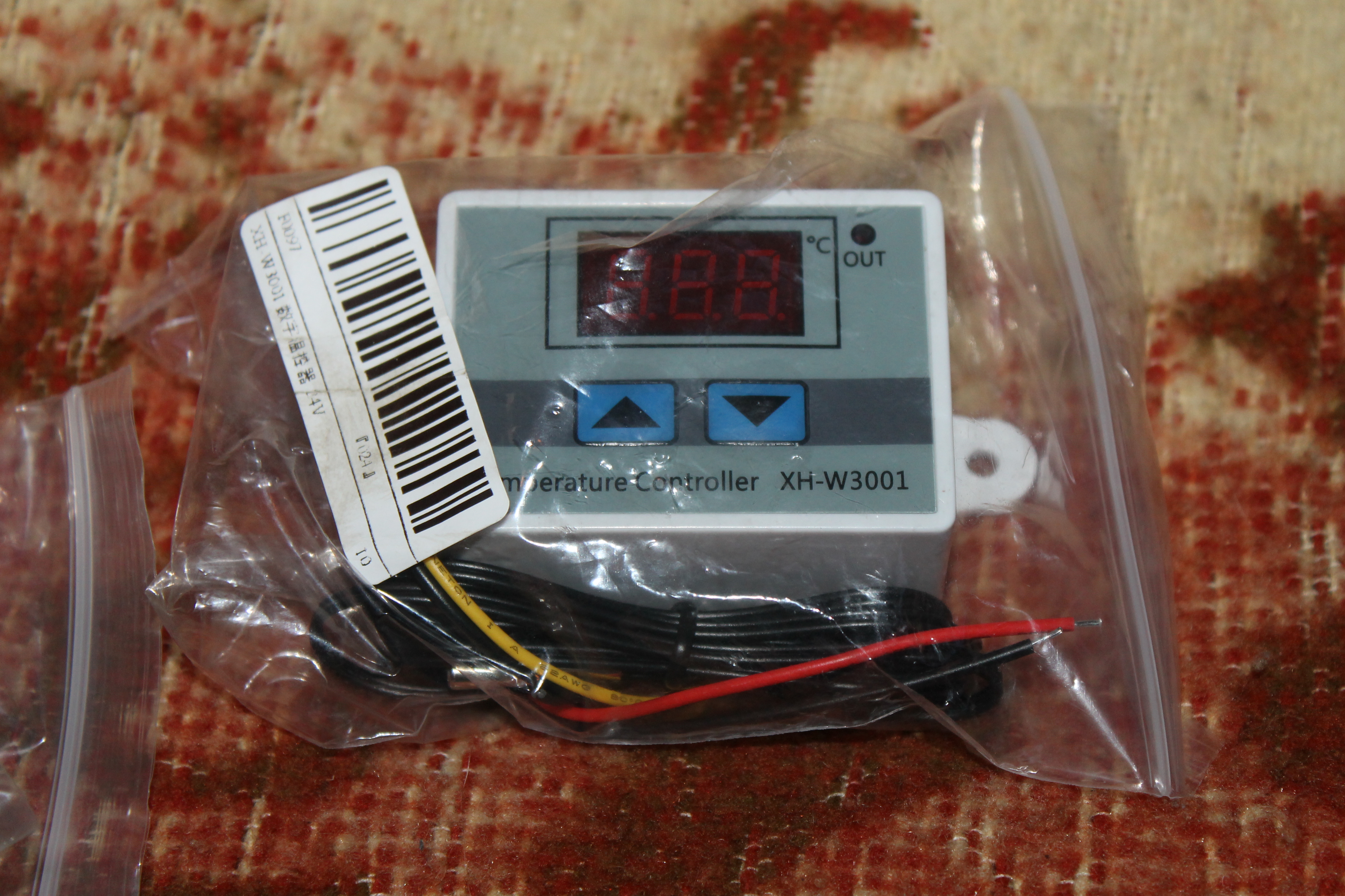

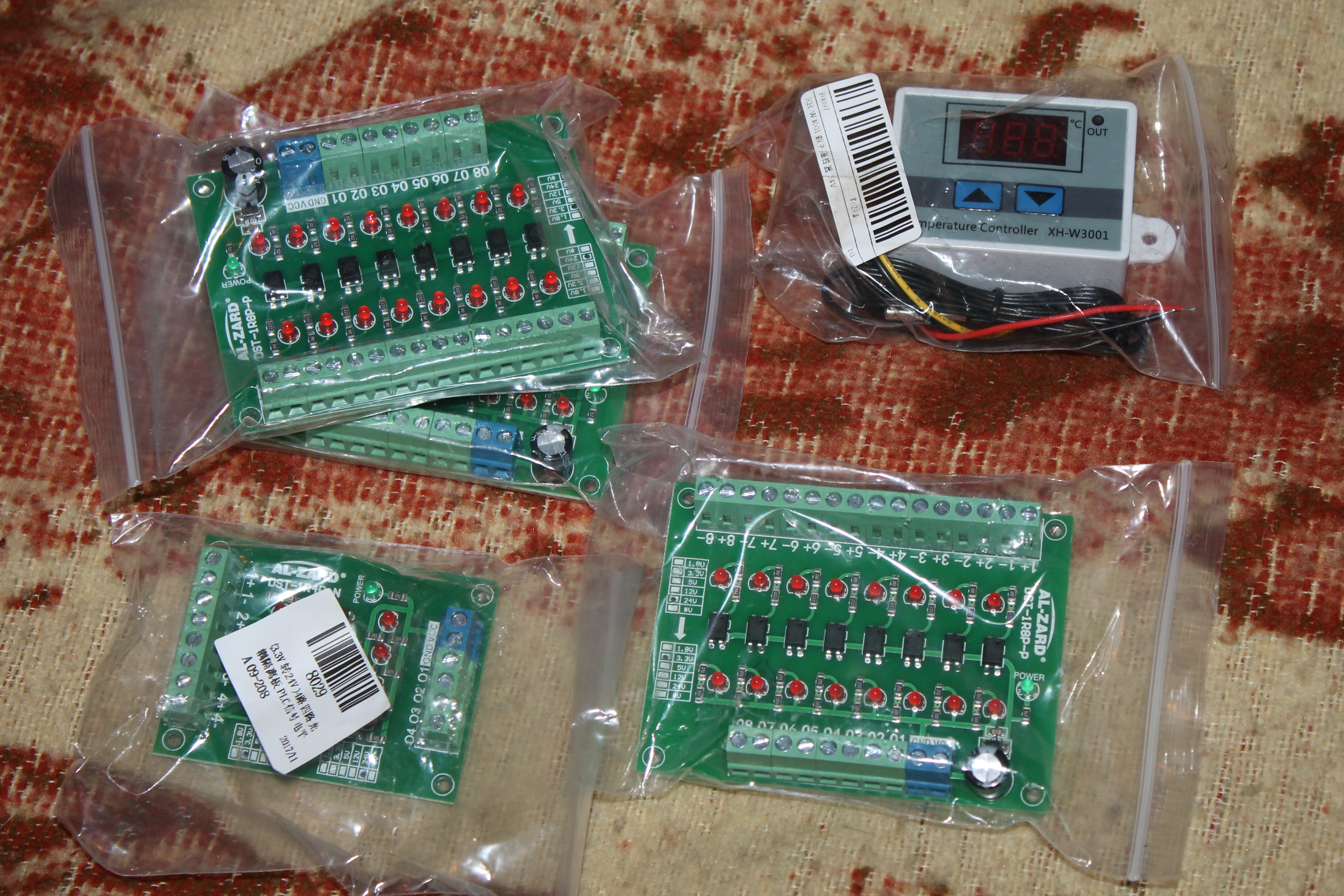

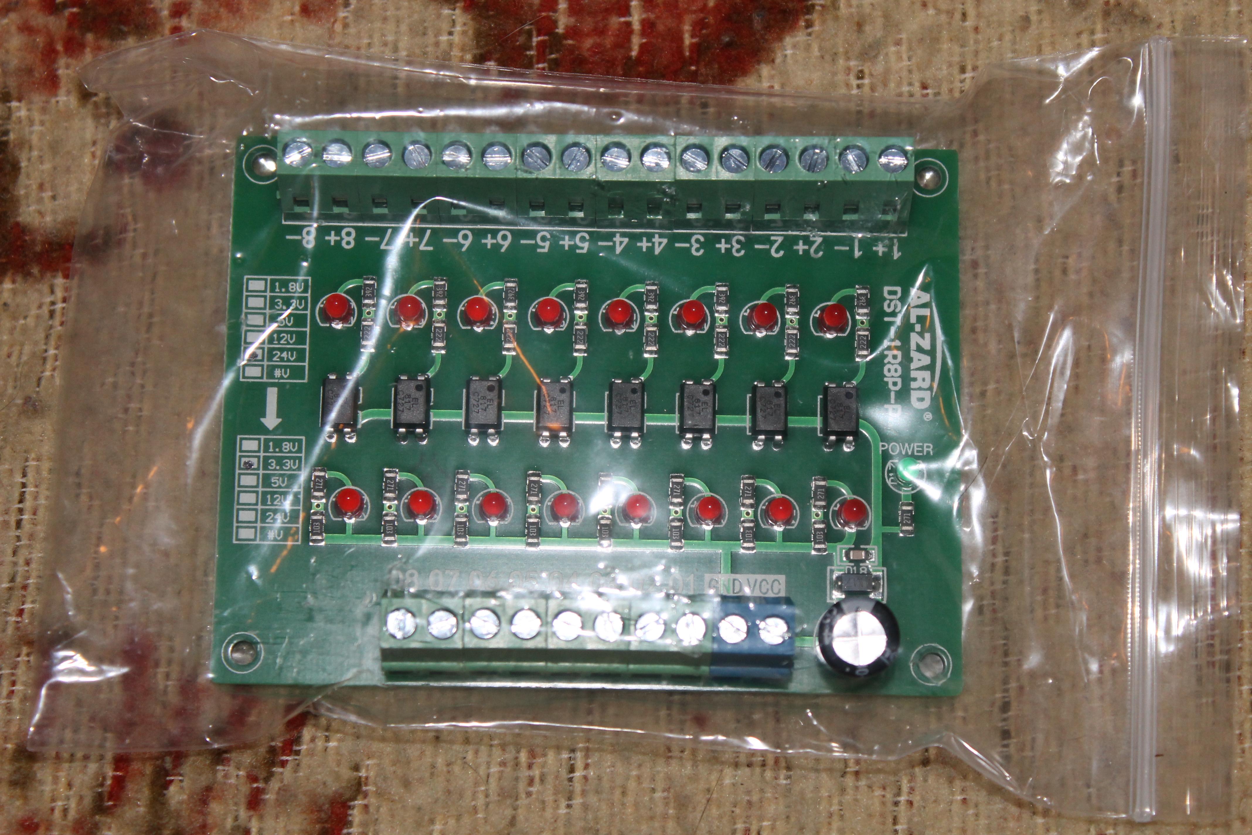

Пришли платы ввода/вывода и терморегулятор в шкаф.
IMG_6406.JPG (2984 просмотра) <a class='original' href='./download/file.php?id=130388&sid=1a92a50fed33bce5f0bebda81ab1d895&mode=view' target=_blank>Загрузить оригинал (5.42 МБ)</a>
IMG_6407.JPG (2984 просмотра) <a class='original' href='./download/file.php?id=130389&sid=1a92a50fed33bce5f0bebda81ab1d895&mode=view' target=_blank>Загрузить оригинал (4.81 МБ)</a>
IMG_6408.JPG (2984 просмотра) <a class='original' href='./download/file.php?id=130390&sid=1a92a50fed33bce5f0bebda81ab1d895&mode=view' target=_blank>Загрузить оригинал (4.3 МБ)</a>
Сам бы спаял такую плату. Небось баксов по 10-15 каждая?)))
Lafayette
Сообщения: 3349
Репутация: 445
sima8520 писал(а):Сам бы спаял такую плату. Небось баксов по 10-15 каждая?)))
Да спаял бы. Не на чем было саму плату(дорожки) фрезернуть.
А так 400 руб. на 8 каналов.
Сообщения: 2098
Так по ней ведь видно - опторазвязка. С одной стороны вход, с другой выход. Только на память я 817 оптопары не помню распиновку и не скажу на какой стороне 3.3В, а на какой 24В. Судя по самой плате вроде логика 3.3В преобразуется в силовые 24В.
По цене может так и выйти с учетом потраченного на пайку времени. Можно конечно подсмотреть и заказать десяток за 2$ платок и распаять самому, но это если только интересно.
john1987887
Сообщения: 3063
Репутация: 1802
Сообщение john1987887 »
Я правильно понял, например, если я хочу от Смуф Степпера управлять, какими-нибудь клапанами, мне нужна такая штука, т.к. у мозгов вход/выход 5 В, а у клапанов 24В?
Lafayette
Сообщения: 3349
Репутация: 445
john1987887 писал(а):Я правильно понял, например, если я хочу от Смуф Степпера управлять, какими-нибудь клапанами, мне нужна такая штука, т.к. у мозгов вход/выход 5 В, а у клапанов 24В?
Да, нужна, но смотря на сколько А. клапан.
На фото входная плата, датчики и т.д., (выделил) видно вход 24 выход 3.3

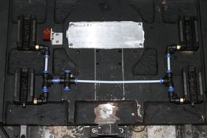

Любопытно :thinking:
Шланг какого типоразмера? Пробовал давить в него?
Когда людям делаешь ,надо ставить смазку ,а себе - вечно лень
Не хочется,как Юрий (http://www.cnc-club.ru/forum/viewtopic. ... 04#p388904) поиметь в этом месте гимор с трубками
Я таким фитингом к стану подвожу тосол и воздух ,шланг 8х5
Оч удобно,практично и эротично :lol1:
Lafayette
Сообщения: 3349
Репутация: 445
Константин23 писал(а):Любопытно :thinking:
Трубка 4 мм. А какой гемор? У меня на работе на некоторых пром. станках сделано на фитингах, проблем не замечено.
Константин23
Сообщения: 470
Репутация: 62
Откуда: Krasnodar
Сообщение Константин23 »
Гимор с трубками люминь\латунь 8-)
4мм наружный ?
Я у китайцев беру воздушный (очень серьезный силикон,пальцами не сдавишь особо) и у них типоразмеры так идут
у меня 8 внешний 5 внутренний
Спасибо за идею)
Я вот так пользую их
8 бар с компрессора держат
Тосол вообще...давление никакое
IMG_20180131_163210.jpg (2667 просмотров) <a class='original' href='./download/file.php?id=131080&sid=1a92a50fed33bce5f0bebda81ab1d895&mode=view' target=_blank>Загрузить оригинал (4.51 МБ)</a>
Lafayette
Сообщения: 3349
Репутация: 445
Да 4 наружный и это не люминь/латунь, а достаточно жёсткий толи пластик, толи силикон. А смазка маслом.
