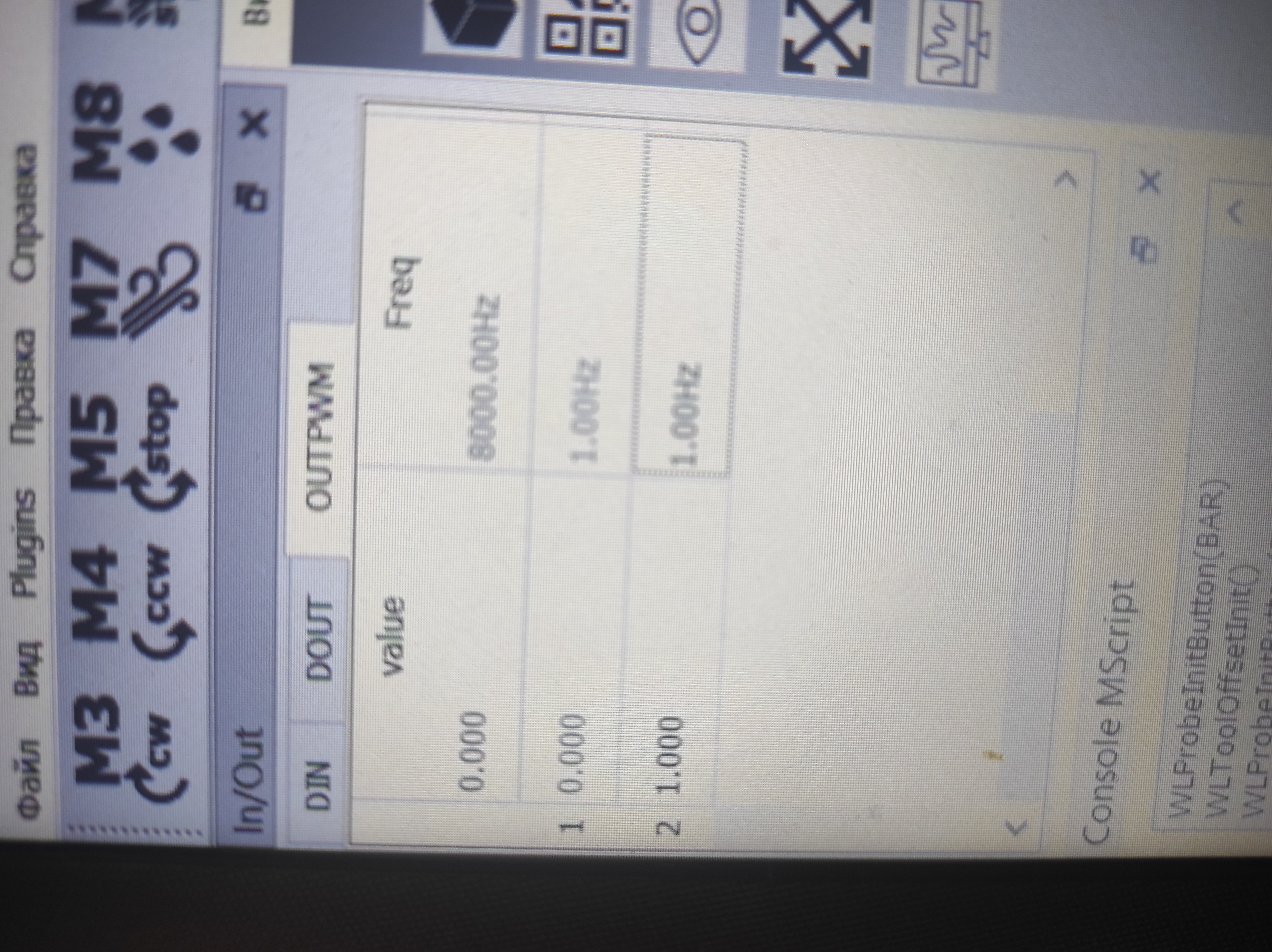

Прошу ещё подсказать, что это за таблица, откуда там уже есть данные, и что туда вводить надо?
IMG_20230903_122451.jpg (1775 просмотров) <a class='original' href='./download/file.php?id=208989&mode=view' target=_blank>Загрузить оригинал (4.53 МБ)</a>

Шпиндель не реагирует на команды скорости S, сразу на Макс обороты выходит. При инвертирование выхода наоборот стоит.
Скиньте пожалуйста кто может скриншот ваших настроек шпинделя, у меня уже руки опустились. Какой то мрак

Все, разобрался.
Ну это звездец полный!!!
В дистрибутиве, по умолчанию, частота ШИМ 1Гц.
Сергей, тебе не зачёт однозначно за этот прикол.
Это я уже выставил другое значение.
IMG_20230903_140255.jpg (1747 просмотров) <a class='original' href='./download/file.php?id=208995&mode=view' target=_blank>Загрузить оригинал (3.94 МБ)</a>
ВОПРОС: КАКАЯ ЧАСТОТА ТУТ ДОЛЖНА БЫТЬ???
