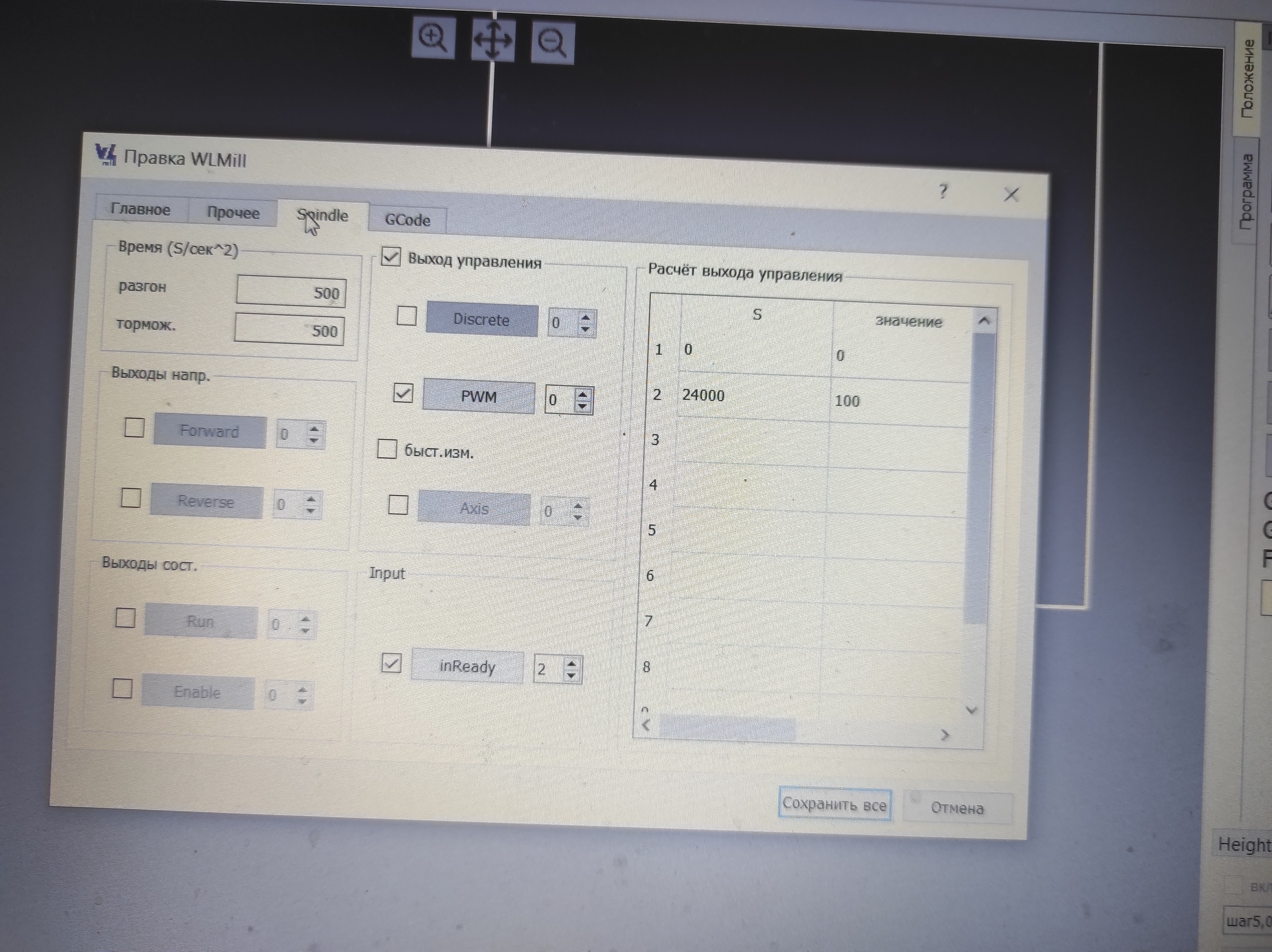

Мужики, подскажите как настраивать выходы для шпинделя. Что в таблице значат S и значение? В чем эти величины задаются?

Сообщение Vytos »
daemon78 писал(а): ↑03 сен 2023, 12:17 Мужики, подскажите как настраивать выходы для шпинделя. Что в таблице значат S и значение? В чем эти величины задаются?
S - обороты
Значение - от 0 до 1. 0 -минимальные, 1 - максимальные. для середины между мин и макс оборотами значение будет 0.5 (мин 1000, макс 24000, например - при 0.5 будет 12500 оборотов)
