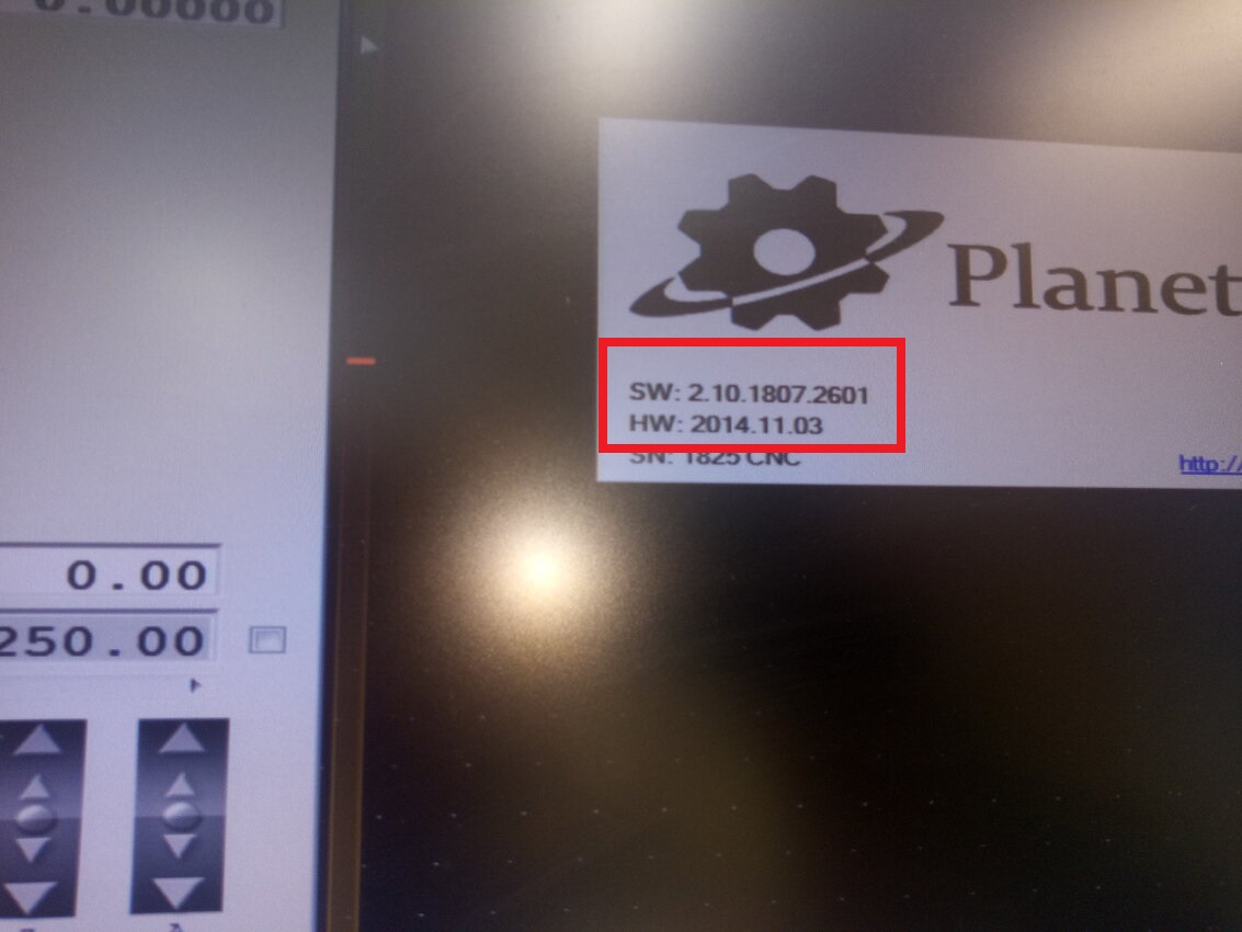

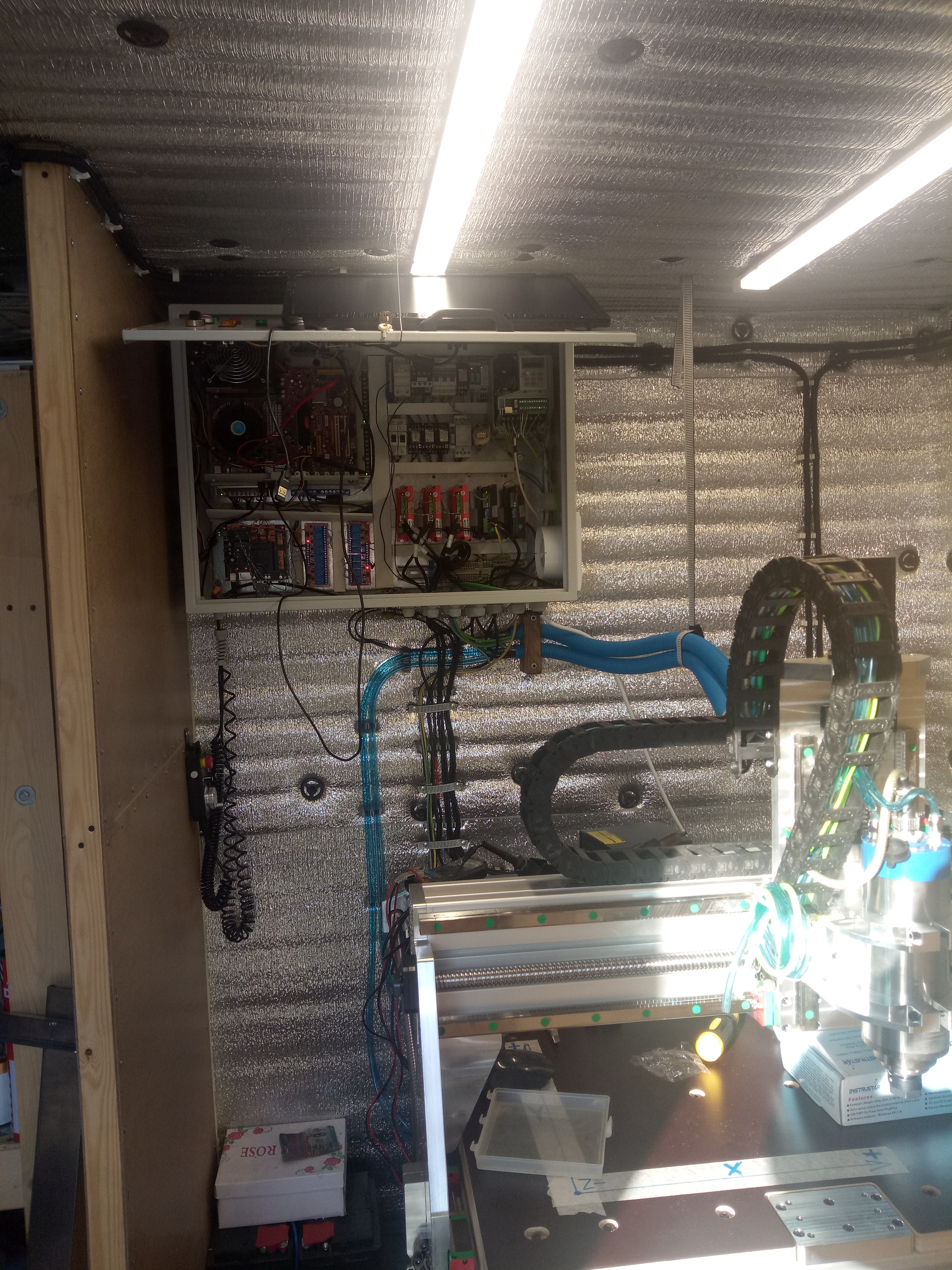

Вот не знаю. У меня это всё в первый раз, так что ничего не понимаю. Так вроде работает уже всё. Осталось обороты из проги крутить. Понятно что можно ручками, но хотелось бы цивильно. А частотник в шкафу и лазить туда неудобно
Сообщения: 3310
Re: Управление контроллером MK1 и MK2 (planet-cnc)
Контроллеры с китайским софтом на диске (и МК1 и МК2) при запуске не ломанной офф. проги сразу меняют прошивку и свои данные активации и требуют новую лицензию. А у тебя этого не случилось, значит прошивка старая осталось.
HeavyToshik
Сообщения: 336
Репутация: 35
Настоящее имя: Антон
Сообщение HeavyToshik »
xvovanx писал(а): ↑22 авг 2021, 17:47 Контроллеры с китайским софтом на диске (и МК1 и МК2) при запуске не ломанной офф. проги сразу меняют прошивку и свои данные активации и требуют новую лицензию. А у тебя этого не случилось, значит прошивка старая осталось.
И что делать? как проверить? куда смотреть на энту прошивку? Есть меню в Помощи/ активация. Там просто код контролёра и всё. А, ну и диска у меня не было. Прогу качал, лицензию китаец скинул
Сообщения: 3310
Глянул у себя софрваре и хардваре, совпадает, значит прошивка та же. А почему меню у тебя не активно не понятно.

Ладно , пока ручками покручу. Там видно будет. Но ящик открывать каждый раз это конечно ещё тот гемор. Тем более не всегда откроешь. Смотря где портал стоит. Разве что панель от частотника вывести.
IMG_20210822_174304.jpg (6589 просмотров) <a class='original' href='./download/file.php?id=197549&mode=view' target=_blank>Загрузить оригинал (5.42 МБ)</a>
Сообщения: 3310
HeavyToshik писал(а): ↑ Разве что панель от частотника вывести
Я панель частотника вынес на дверку шкафа и кручу ручками, мне так гораздо удобнее, можно на ходу всегда скорректировать обороты, т.к. порой не предугадать как поведет себя тот или иной материал в обработке.

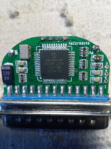

RomSunZ2 писал(а): ↑ Куда копать дальше?

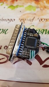

Китайцы походу заточили свой клон jp382a именно под старую версию проги, используя два концевика в параллель. А по человечески отдельно явно не подключить, на выводах сэкономили.
Хорошо бы разобраться и прозвонить куда идут на клоне дорожки от контроллера по проводу до клемников платы, взяв за основу схему МК1. На МК1 таких проблем нет, там отдельные концевики.

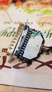

Ну то есть нужно вскрыть контроллер (который в проводе usb-lpt) и перепаять выводы, чтобы сделать раздельные концевики? Кто-нибудь такое делал?
Блин, по-ходу проще будет притащить с работы старый комп и поставить на него mach3 по лпт :thinking:
Сообщения: 3310
RomSunZ2 писал(а): ↑ Ну то есть нужно вскрыть контроллер (который в проводе usb-lpt) и перепаять выводы, чтобы сделать раздельные концевики?
Для начала проверить 7 и 8 ногу контроллера куда заведены концевики Z оси. На какие пины ЛПТ разъема они выходят. Потом уж в ящике проверить ответные пины ЛПТ и что к ним припаяно. Может твои концевики подключены на Z+, отсюда и проблема.
Судя по даташиту https://ww1.microchip.com/downloads/en/ ... 39632e.pdf распиновка на вашей схеме не совпадает. Наверное корпус другой. Если смотреть по портам, то Z limit и Probe приходят на порт RA3 (Y_LIM_MAX на вашей диаграмме), Y на RA2 (X_LIM_MIN), X на RA1 (X_LIM_MAX). Все это соответствует как загораются концевики в программе, если отключить Single Input в настройках. Таким образом, похоже глюк данной версии программы скорее всего, т.к. старая отрабатывет их правильно.

RomSunZ2 писал(а): ↑ Таким образом, похоже глюк данной версии программы скорее всего, т.к. старая отрабатывет их правильно.
Думаю это не глюк, скорее всего в новой версии программы просто отказались от поддержки решения подключать оба концевика в параллель, а сделать опрос их отдельно.

RomSunZ2 писал(а): ↑ распиновка на вашей схеме не совпадает
Да точно, схема платы самого первого клона на 40-ногом DIP корпусе, для TQFP корпуса надо по названию портов тогда ноги уточнять.

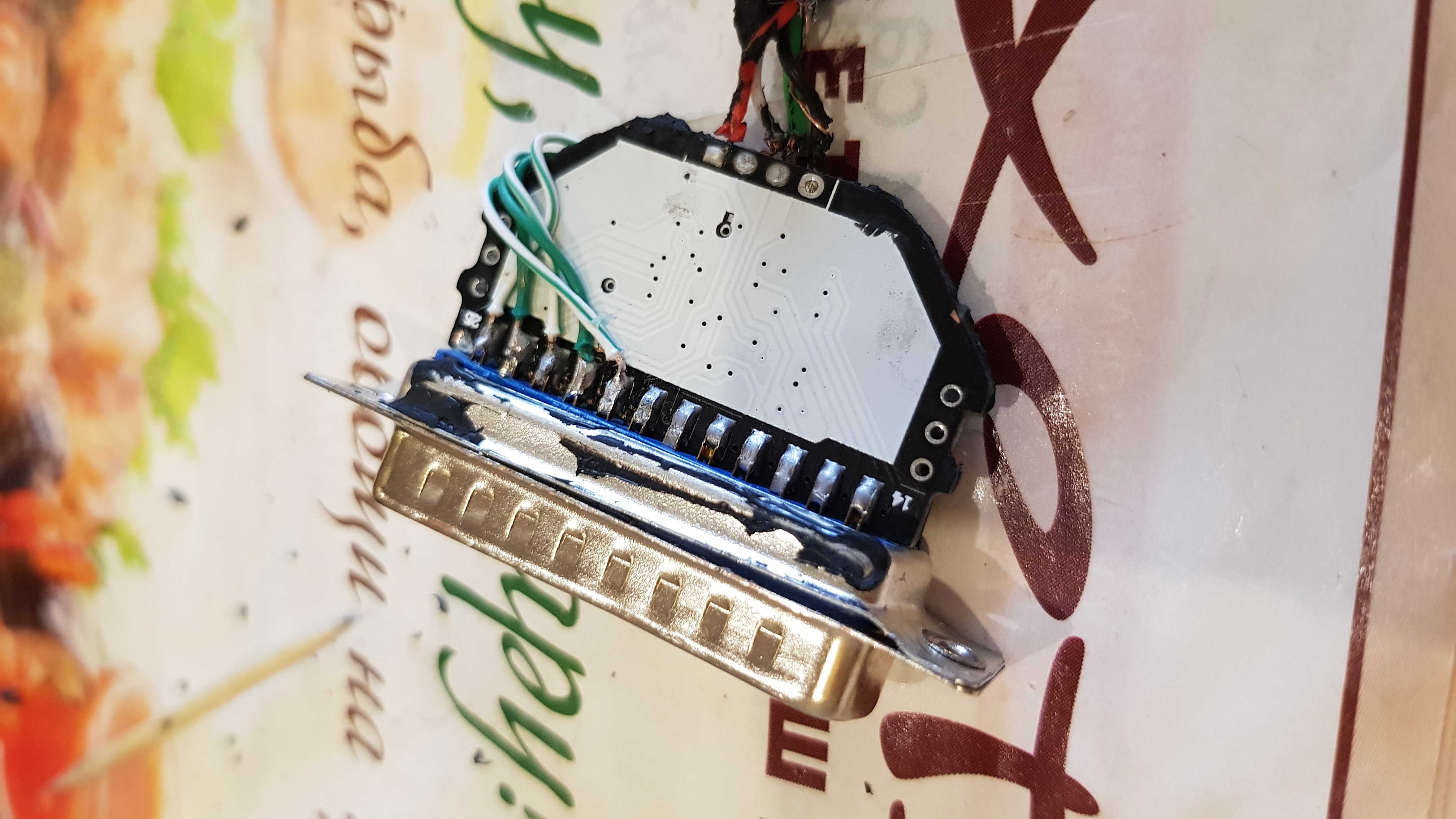

Я в принципе оптопары купил (K10101C нашел как аналог установленных на китайце), раз уж все вскрыл так попробую перерезать 3 дорожки к GND на LPT разъеме (их там аж 8 пинов запараллелены) и проводками подпаять их к соответствующим ногам микросхемы, чтобы сделать полноценные раздельные концевики. А есть случаем схемы подключения концевиков через оптопары? На китайской плате какие-то резисторы еще подпаяны к ногам оптопар.

RomSunZ2 писал(а): ↑ А есть случаем схемы
Нет схем, остается по дорожкам по плате проследить как сделана опторазвязка и повторить так же...

Первый этап завершил, забыл только датчик инструмента перепаять, придется еще раз вскрыть. В программе все концевики отрабатывают теперь раздельно и разным цветом. На плате JP382A нужно выпаивать разъем LPT, чтобы перерезать дорожки сверху платы. Не понял как тут изображения вставлять, кинул ссылки.

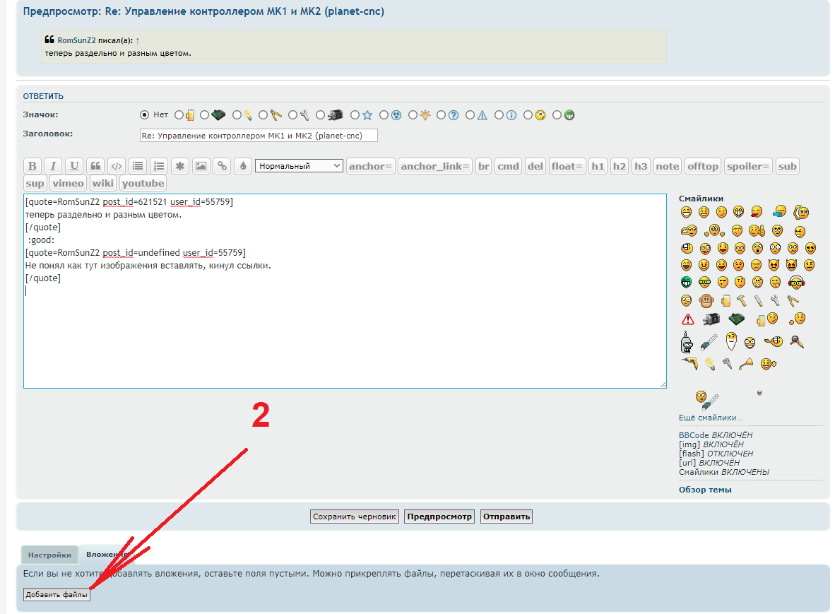

RomSunZ2 писал(а): Не понял как тут изображения вставлять, кинул ссылки.
