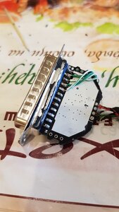

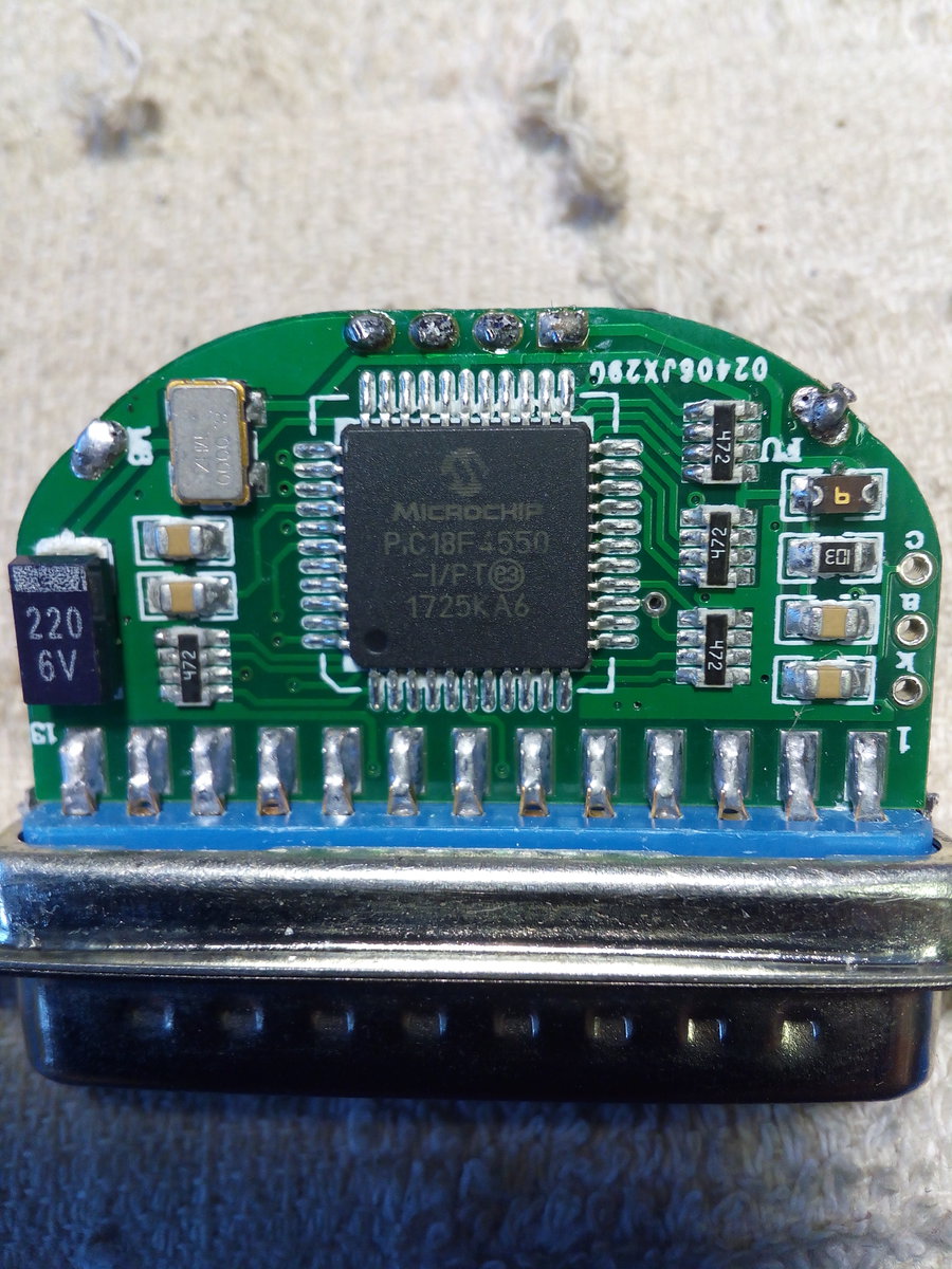

RomSunZ2 писал(а): ↑ Куда копать дальше?
Китайцы походу заточили свой клон jp382a именно под старую версию проги, используя два концевика в параллель. А по человечески отдельно явно не подключить, на выводах сэкономили.
Хорошо бы разобраться и прозвонить куда идут на клоне дорожки от контроллера по проводу до клемников платы, взяв за основу схему МК1. На МК1 таких проблем нет, там отдельные концевики.

RomSunZ2
Сообщения: 7
Зарегистрирован: 02 окт 2021, 12:22
Настоящее имя: Роман
Re: Управление контроллером MK1 и MK2 (planet-cnc)
Сообщение RomSunZ2 »
xvovanx писал(а): ↑05 окт 2021, 22:18
Ну то есть нужно вскрыть контроллер (который в проводе usb-lpt) и перепаять выводы, чтобы сделать раздельные концевики? Кто-нибудь такое делал?
Блин, по-ходу проще будет притащить с работы старый комп и поставить на него mach3 по лпт :thinking:
Сообщения: 3310
RomSunZ2 писал(а): ↑ Ну то есть нужно вскрыть контроллер (который в проводе usb-lpt) и перепаять выводы, чтобы сделать раздельные концевики?
Для начала проверить 7 и 8 ногу контроллера куда заведены концевики Z оси. На какие пины ЛПТ разъема они выходят. Потом уж в ящике проверить ответные пины ЛПТ и что к ним припаяно. Может твои концевики подключены на Z+, отсюда и проблема.
RomSunZ2
Сообщения: 7
xvovanx писал(а): ↑06 окт 2021, 10:51
Судя по даташиту https://ww1.microchip.com/downloads/en/ ... 39632e.pdf распиновка на вашей схеме не совпадает. Наверное корпус другой. Если смотреть по портам, то Z limit и Probe приходят на порт RA3 (Y_LIM_MAX на вашей диаграмме), Y на RA2 (X_LIM_MIN), X на RA1 (X_LIM_MAX). Все это соответствует как загораются концевики в программе, если отключить Single Input в настройках. Таким образом, похоже глюк данной версии программы скорее всего, т.к. старая отрабатывет их правильно.
Сообщения: 3310
RomSunZ2 писал(а): ↑ Таким образом, похоже глюк данной версии программы скорее всего, т.к. старая отрабатывет их правильно.
Думаю это не глюк, скорее всего в новой версии программы просто отказались от поддержки решения подключать оба концевика в параллель, а сделать опрос их отдельно.
Сообщения: 3310
RomSunZ2 писал(а): ↑ распиновка на вашей схеме не совпадает
Да точно, схема платы самого первого клона на 40-ногом DIP корпусе, для TQFP корпуса надо по названию портов тогда ноги уточнять.
RomSunZ2
Сообщения: 7
Я в принципе оптопары купил (K10101C нашел как аналог установленных на китайце), раз уж все вскрыл так попробую перерезать 3 дорожки к GND на LPT разъеме (их там аж 8 пинов запараллелены) и проводками подпаять их к соответствующим ногам микросхемы, чтобы сделать полноценные раздельные концевики. А есть случаем схемы подключения концевиков через оптопары? На китайской плате какие-то резисторы еще подпаяны к ногам оптопар.
Сообщения: 3310
RomSunZ2 писал(а): ↑ А есть случаем схемы
Нет схем, остается по дорожкам по плате проследить как сделана опторазвязка и повторить так же...
RomSunZ2
Сообщения: 7
Первый этап завершил, забыл только датчик инструмента перепаять, придется еще раз вскрыть. В программе все концевики отрабатывают теперь раздельно и разным цветом. На плате JP382A нужно выпаивать разъем LPT, чтобы перерезать дорожки сверху платы. Не понял как тут изображения вставлять, кинул ссылки.
20211012_112436.jpg (6425 просмотров) <a class='original' href='./download/file.php?id=198879&mode=view' target=_blank>Загрузить оригинал (2.58 МБ)</a>
20211012_112446.jpg (6425 просмотров) <a class='original' href='./download/file.php?id=198880&mode=view' target=_blank>Загрузить оригинал (2.45 МБ)</a>
