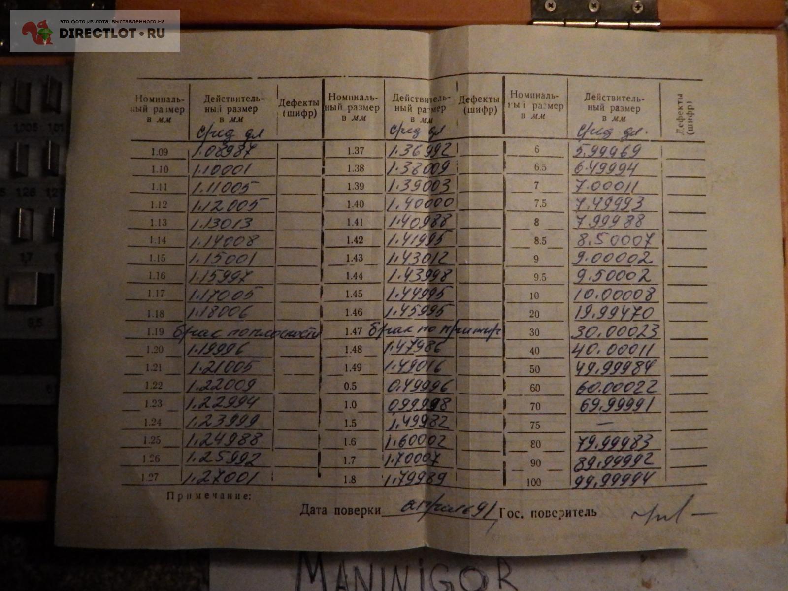

Ребята сори не по теме . Просто интересно, как происходит поверка до статысячных ?

Вот фото

Re: 400х300х100 открытый проект
Сообщение Dimka »
Например на вертикальном контактном интерферометре:
https://www.metalcutting.ru/content/interferometry
