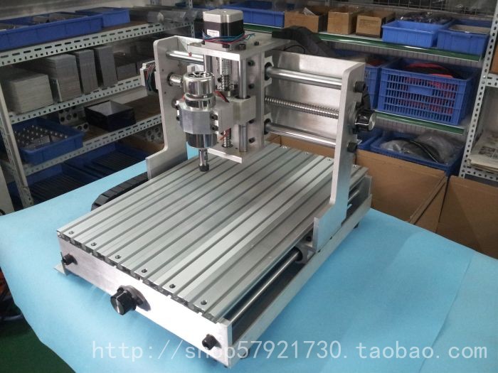

Ребята подскажите, а как такой станок юстировать? Или проще его на рельсы пересаживать? ))))

Никак не от юстируеш поскольку валы гнутся просто под весом портала. Переделывать тоже смысла нет проще новый сделать.

Вот и я так думаю ((((. Вот только переделывать это опять кучу денег надо (((
Re: 400х300х100 открытый проект
Ну значит работать как есть и копить заодно придет понимание чего именно хочется.
