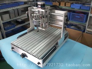

Ребята подскажите, а как такой станок юстировать? Или проще его на рельсы пересаживать? ))))
T24hYiXq0aXXXXXXXX_!!90556967.jpg (2892 просмотра) <a class='original' href='./download/file.php?id=133641&mode=view' target=_blank>Загрузить оригинал (92.56 КБ)</a>
Re: 400х300х100 открытый проект
Никак не от юстируеш поскольку валы гнутся просто под весом портала. Переделывать тоже смысла нет проще новый сделать.

Вот и я так думаю ((((. Вот только переделывать это опять кучу денег надо (((
Ну значит работать как есть и копить заодно придет понимание чего именно хочется.
