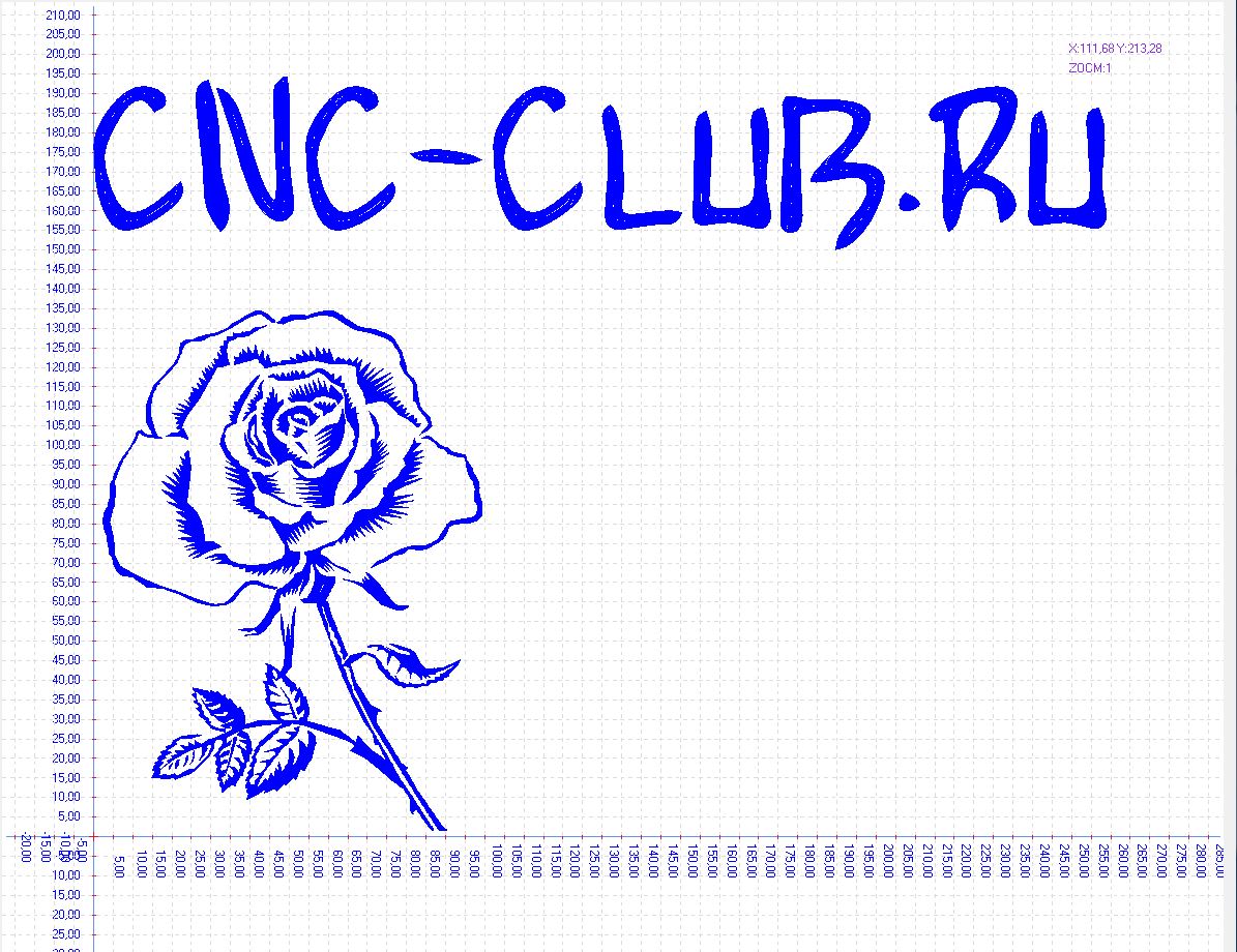

Mecal305 писал(а):Сегей у меня при создании с картинки векторов для выжигания после загрузки рисунка при переходе в следующий модуль вектора не отображаются. Подскажите что можно сделать
Во второй цепочке вначале идет модуль выбора рисунка, который дальше в следующий модуль передает рисунок. Но модуль 302 на вход может получать только векторные данные, поэтому и пусто. Нужно между ними добавить модуль полчения контуров из рисунка, данный модуль на вход получает рисунок, а на выходе уже векторные данные.

Сообщение Mecal305 »
все получилось Спасибо за помощь

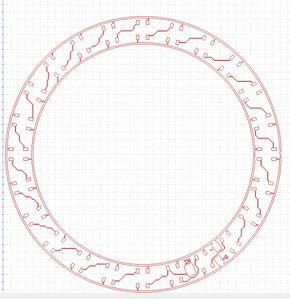

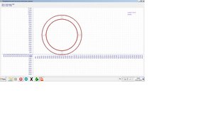

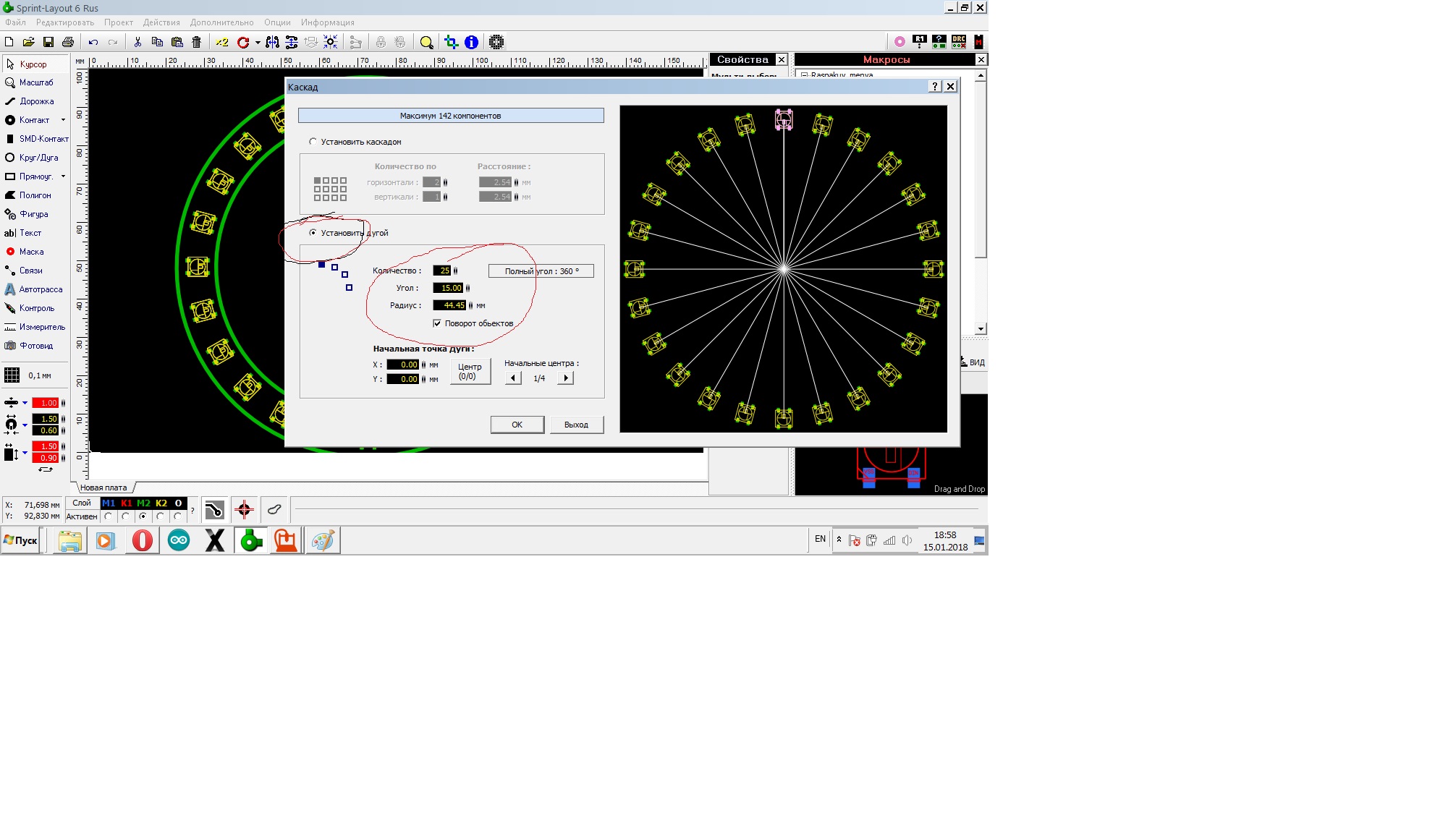

Сообщение wip85 »
Засыпали мы тебя своими вопросами. Кто то фрезерует кто то выжигает кто то платы делает. Посмотри можно что то из этого сделать??? Почему то получаются только под углом 90 градусов остальных не видит.
Когда делаешь так.jpg (2851 просмотр) <a class='original' href='./download/file.php?id=129402&sid=31dd171eae97109acd3c103990dc0e38&mode=view' target=_blank>Загрузить оригинал (316.73 КБ)</a>
Получается вот так..jpg (2851 просмотр) <a class='original' href='./download/file.php?id=129403&sid=31dd171eae97109acd3c103990dc0e38&mode=view' target=_blank>Загрузить оригинал (374.18 КБ)</a>

Сообщение wip85 »
Смысл такой. Вставляю одни элемент ставлю ПКМ Каскад ставлю радиус оаля! По циркулю имеем элементы.к Делел разгруппировать тот же эффект1 видит только под углом 90градсов Тоесть 4 шт всего

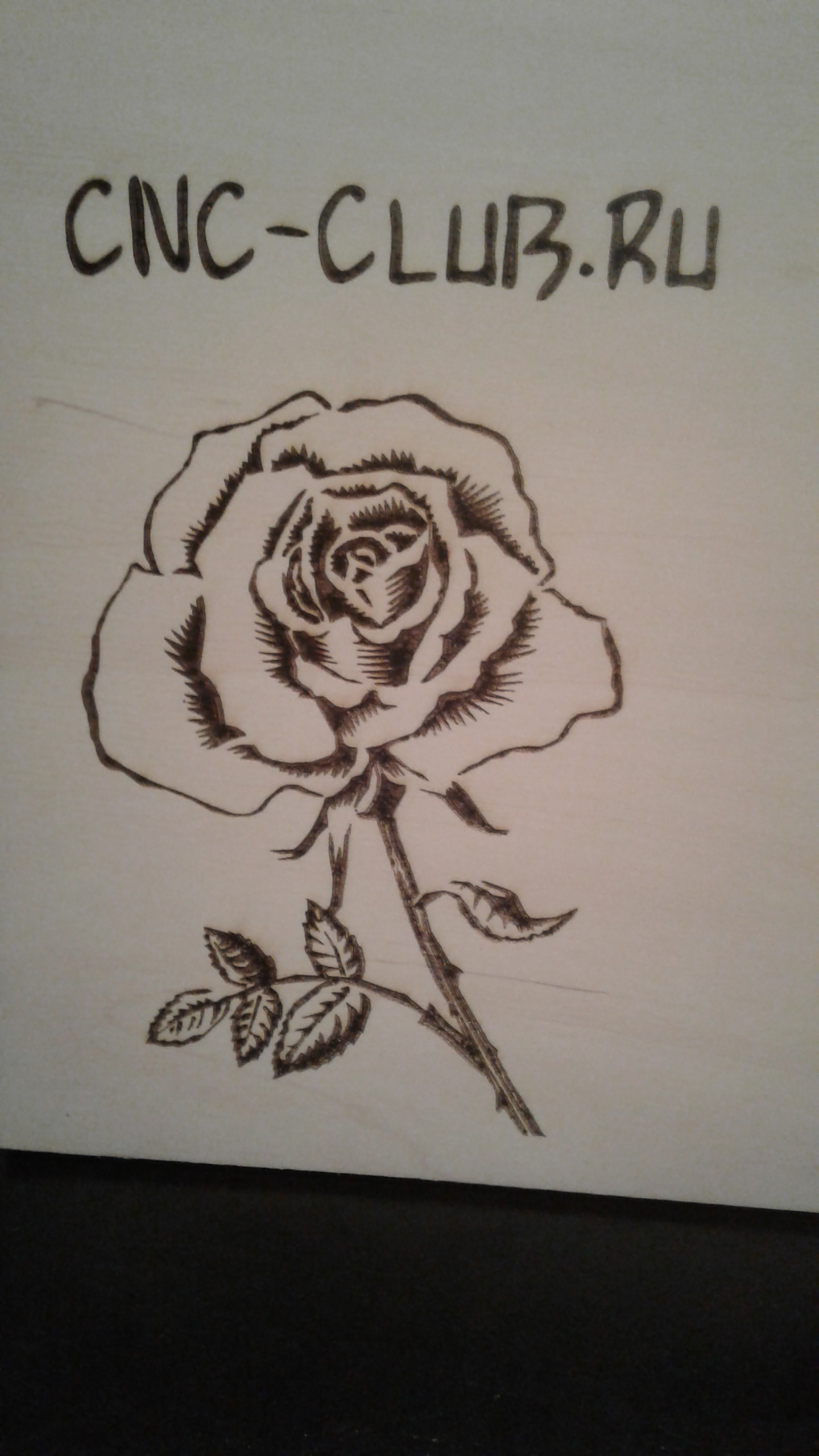

Вот получил результат кому интересно
20180115_190959.jpg (2805 просмотров) <a class='original' href='./download/file.php?id=129418&sid=31dd171eae97109acd3c103990dc0e38&mode=view' target=_blank>Загрузить оригинал (830.1 КБ)</a>

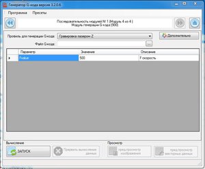

Сообщение Pavel5 »
Пробую программой "Генератор G-кода (2.0.0.26)", сделать файл для матч3.
Получается файл, в котором ось Z всегда равна нулю и следовательно лазер либо не включится вообще, либо не будет выключатся при перемещениях.

А какой используется профиль?
возьми последнюю версию 3.2.0.6 в ней есть гравировка лазером Z все в коде есть
лазер z.JPG (2719 просмотров) <a class='original' href='./download/file.php?id=129506&sid=31dd171eae97109acd3c103990dc0e38&mode=view' target=_blank>Загрузить оригинал (62.34 КБ)</a>
Сообщения: 4605
wip85 писал(а):Засыпали мы тебя своими вопросами. Кто то фрезерует кто то выжигает кто то платы делает. Посмотри можно что то из этого сделать??? Почему то получаются только под углом 90 градусов остальных не видит.
Разобрался я с причиной отсутствия контактов, разработчики спринта пошли конечно очень нестандартным путём :hehehe:
2018-01-17_000849.jpg (2692 просмотра) <a class='original' href='./download/file.php?id=129519&sid=31dd171eae97109acd3c103990dc0e38&mode=view' target=_blank>Загрузить оригинал (444.25 КБ)</a>
В программе дип-трайс и альтиуме, описывается контакт например 2х3 мм, и там где его нужно разместить содержаться координаты центра, и угол поворота.
А в спринте один контакт разбивают на 2 отдельных, что-бы нарисовать его в горизонтальном и вертикальном положении, а под наклоном вместо контактов используют просто закрашенные области из произвольных точек. Вот хитрецы.... :freak:
