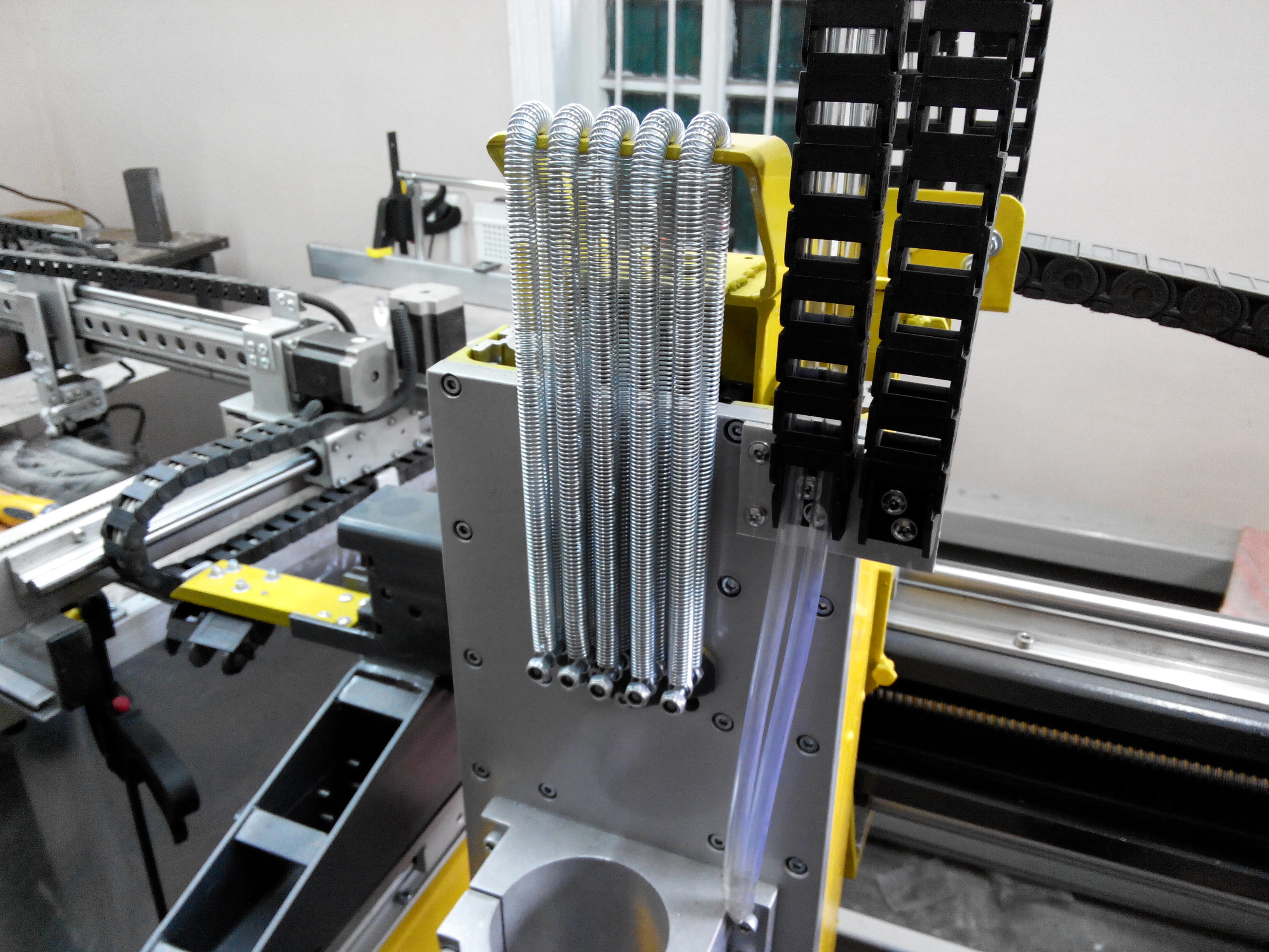

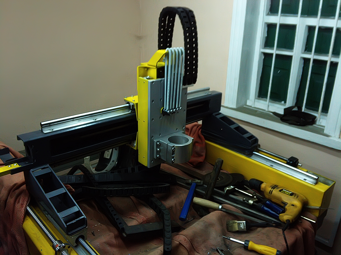

RuslanOD
Сообщения: 62
Зарегистрирован: 25 окт 2015, 22:52
Репутация: 18
Настоящее имя: Руслан
Откуда: Одесса
Re: станок по алюминию 600х400х200мм v2.0
Сообщение RuslanOD »
Вот такой пружинный компенсатор можно поставить
234661368910577.jpg (2919 просмотров) <a class='original' href='./download/file.php?id=64885&mode=view' target=_blank>Загрузить оригинал (733.53 КБ)</a>
327721369593886.jpg (2919 просмотров) <a class='original' href='./download/file.php?id=64886&mode=view' target=_blank>Загрузить оригинал (1.19 МБ)</a>
evgenyjp
Сообщения: 1483
Репутация: 802
Откуда: Japan
Сообщение evgenyjp »
RuslanOD, не, мне такая штука не покатит, у меня другая компоновка оси Z
