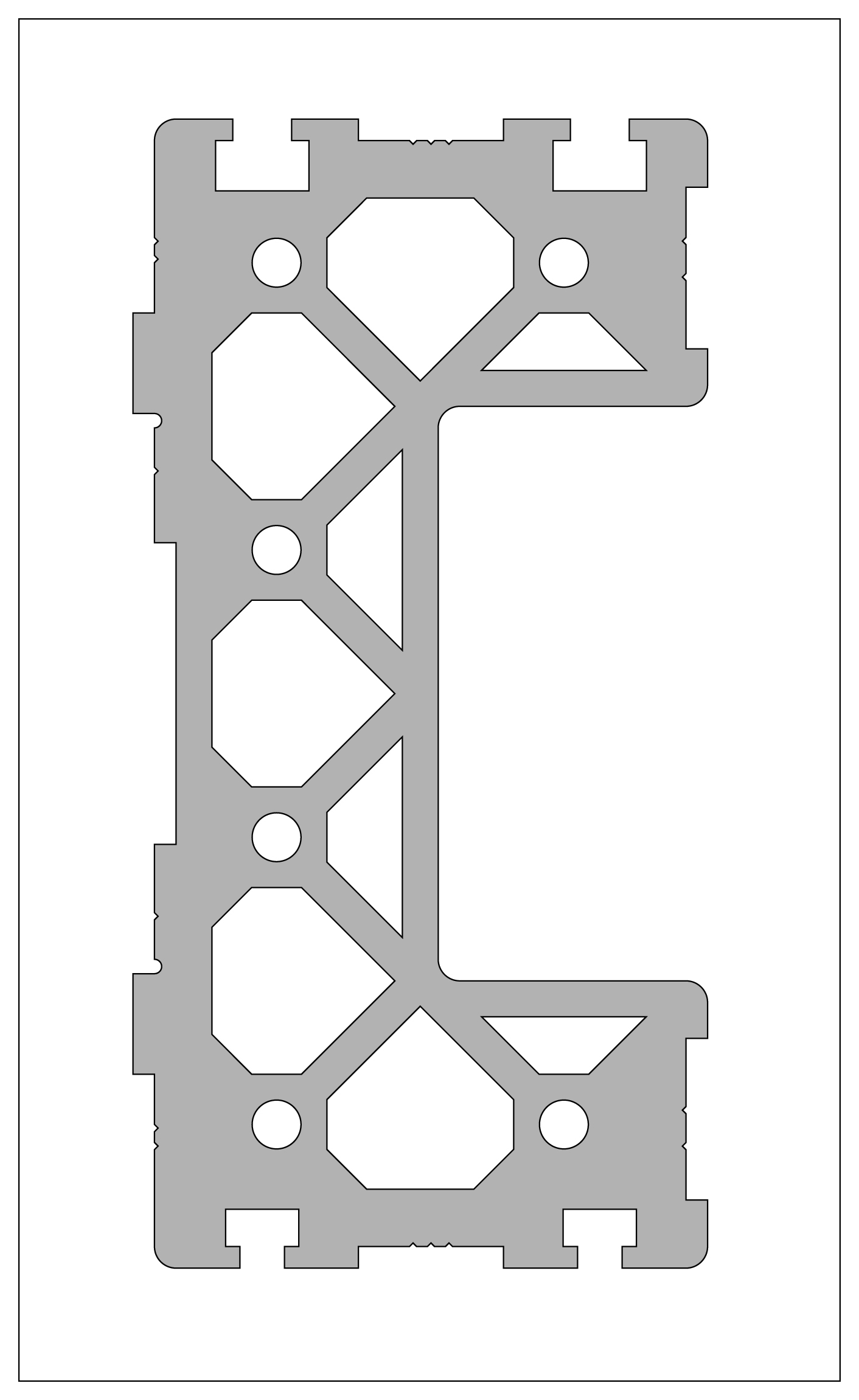

Опять танцы с бубном. Попытался облегчить профиль. За основу взял усиленный ITEM.
Делать перегородки тоньше смысла нет. Выигрыш в весе не значительный. И от "мяса" под резьбы никуда не денешься.
Все равно вес получился ровно 15 кг/м.

megagad писал(а):Делайте под стандартную гайку/винт М8! Или им "жирно "на М8 датчик крепить?
С одной стороны сделал М8, а с другой М6.
Эх, в Солиде теперь бы кто покрутил! Я, к сожалению, в этом деле профан. :wik:

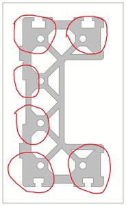

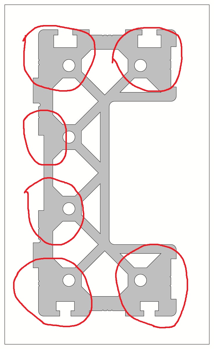

Небольшая наводка:
U-Профиль 160х80.jpg (3377 просмотров) <a class='original' href='./download/file.php?id=57449&mode=view' target=_blank>Загрузить оригинал (1.88 МБ)</a>
Отмеченное-слишком много бестолкового мяса, осюда и вес.

NKS писал(а):Отмеченное-слишком много бестолкового мяса, осюда и вес.
Там будут отверстия под резьбу, а делать отверстия 2х10 мм бессмысленно. Это 6 дополнительных иголок в фильере и прибавка к цене баксов 300-400.
Фердинанд Порше

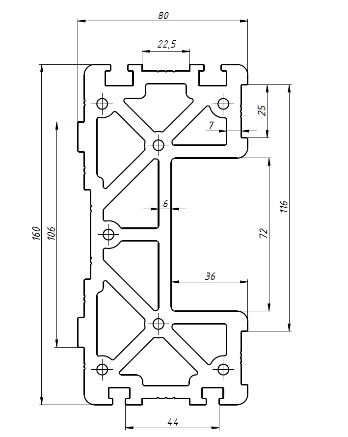

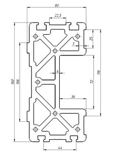

Сообщение ultrus »
megagad писал(а):Какие реальные размеры быть должны?
Это 2D Экспорт из Корела. Я на даче, на ноуте нет 3D программ. Профиль 80х160.
U-Профиль 160х80.pdf
(1.31 МБ) 482 скачивания

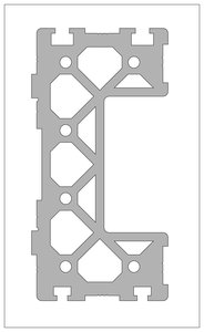

Сообщение NKS »
13,9 кг\м, при относительно равномерной толщине рёбер (6мм):
U-профиль _1_0.jpg (3330 просмотров) <a class='original' href='./download/file.php?id=57459&mode=view' target=_blank>Загрузить оригинал (75.01 КБ)</a>
U-профиль _1_0.dxf
(49.81 КБ) 970 скачиваний
