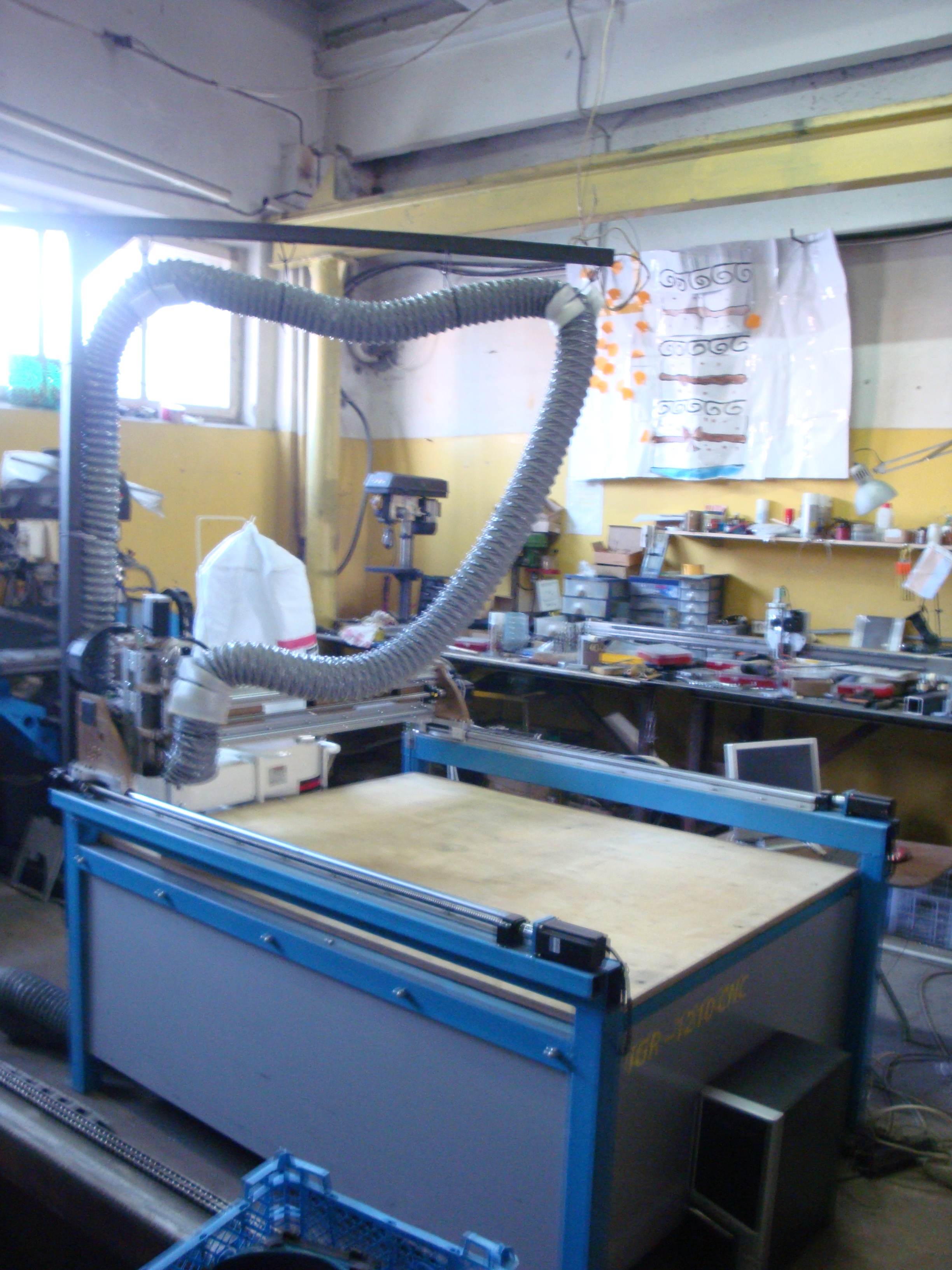

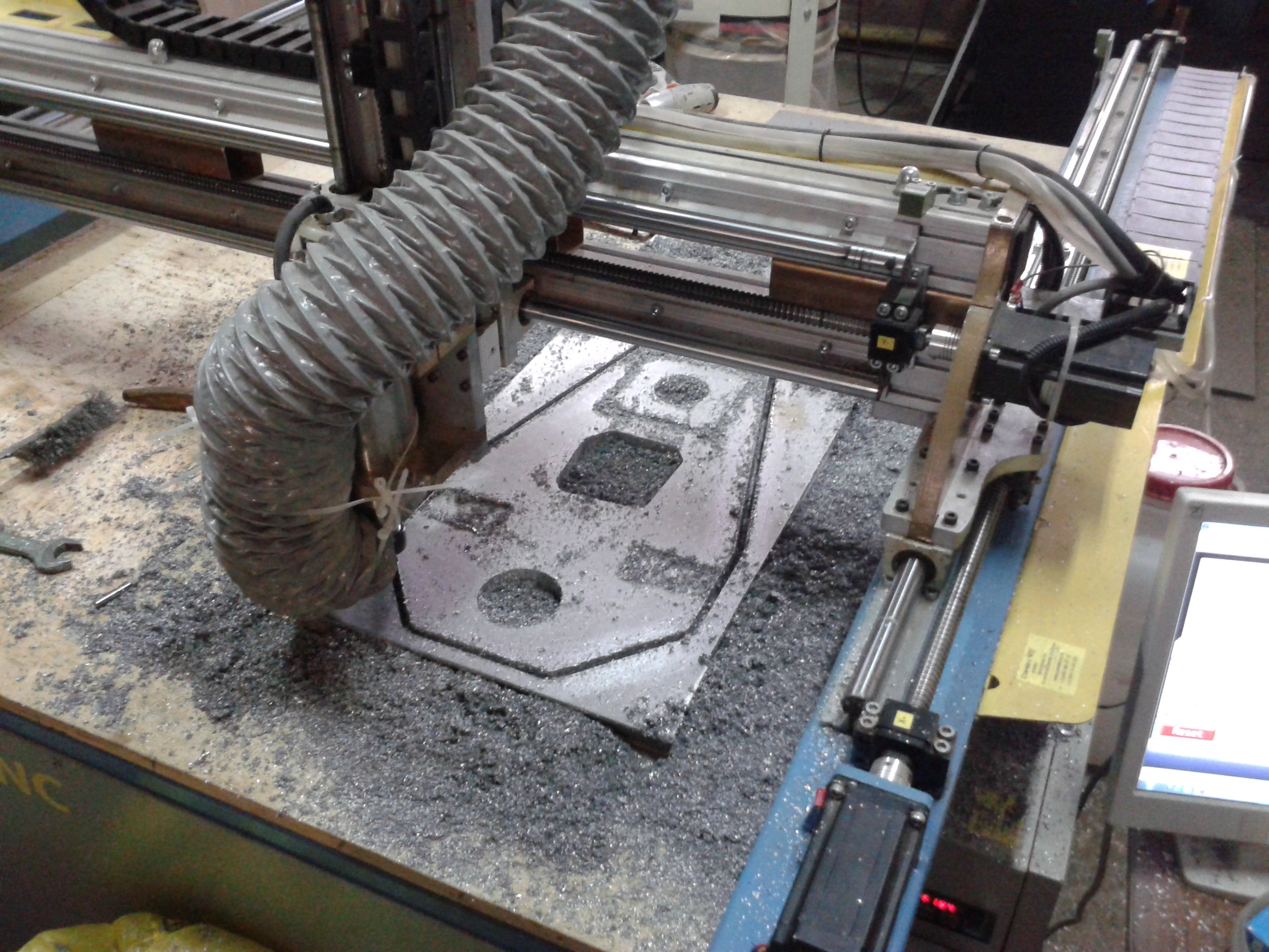

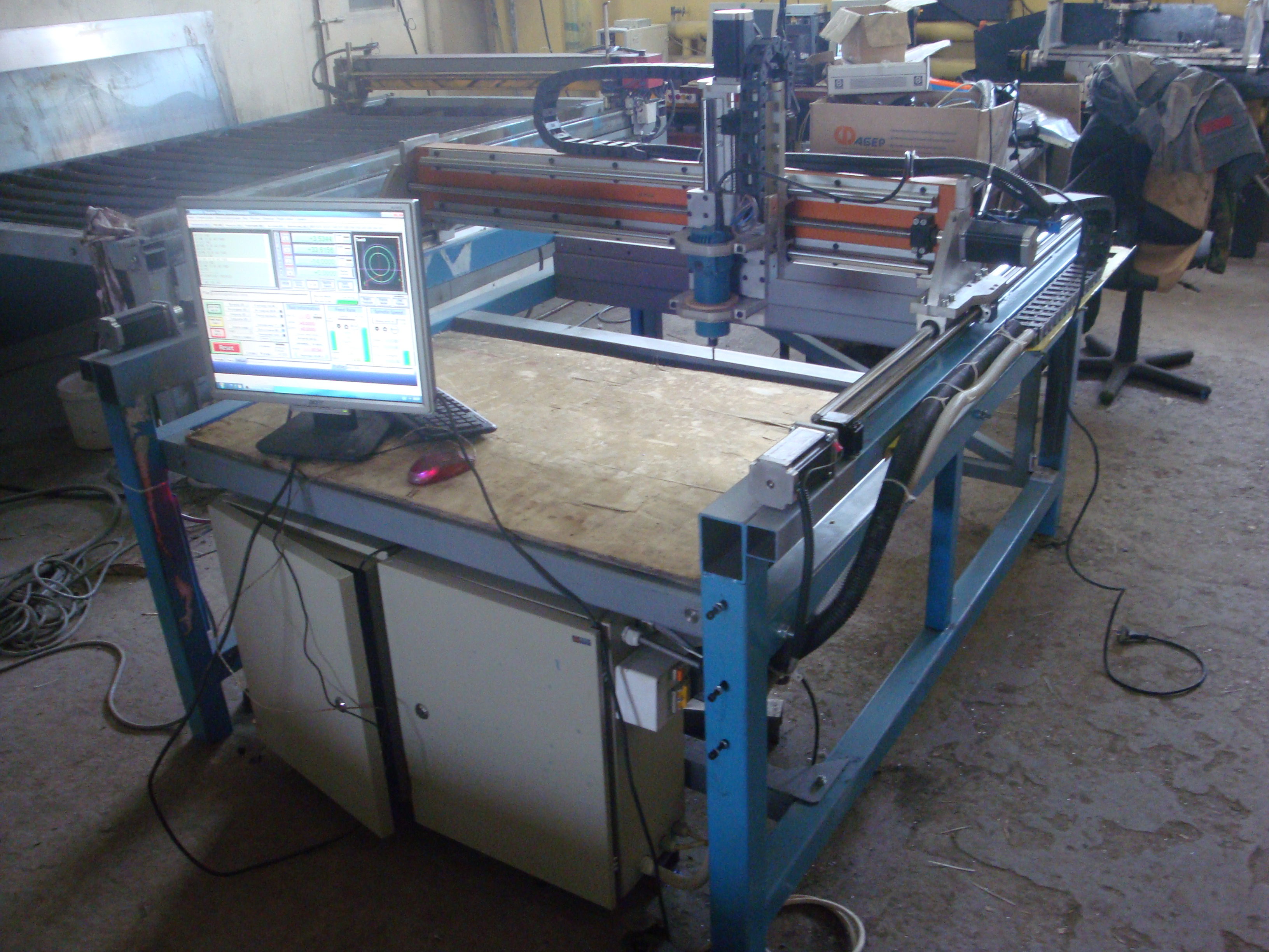

Вот мы делаем похожие станки, есть один минус, желательно бы оба винта портала крутить одним двигателем. Бывает пропуск и портал скашивается. А так даже алюминий в полне нормальном качестве фрезеровали.

giraf_79
Сообщения: 1180
Репутация: 123
Настоящее имя: Рафаэль
Откуда: Самара
Re: Фрезер с ЧПУ по дереву 1000 х 1500
Сообщение giraf_79 »
Кстати этот станок продается, если что в личку!
