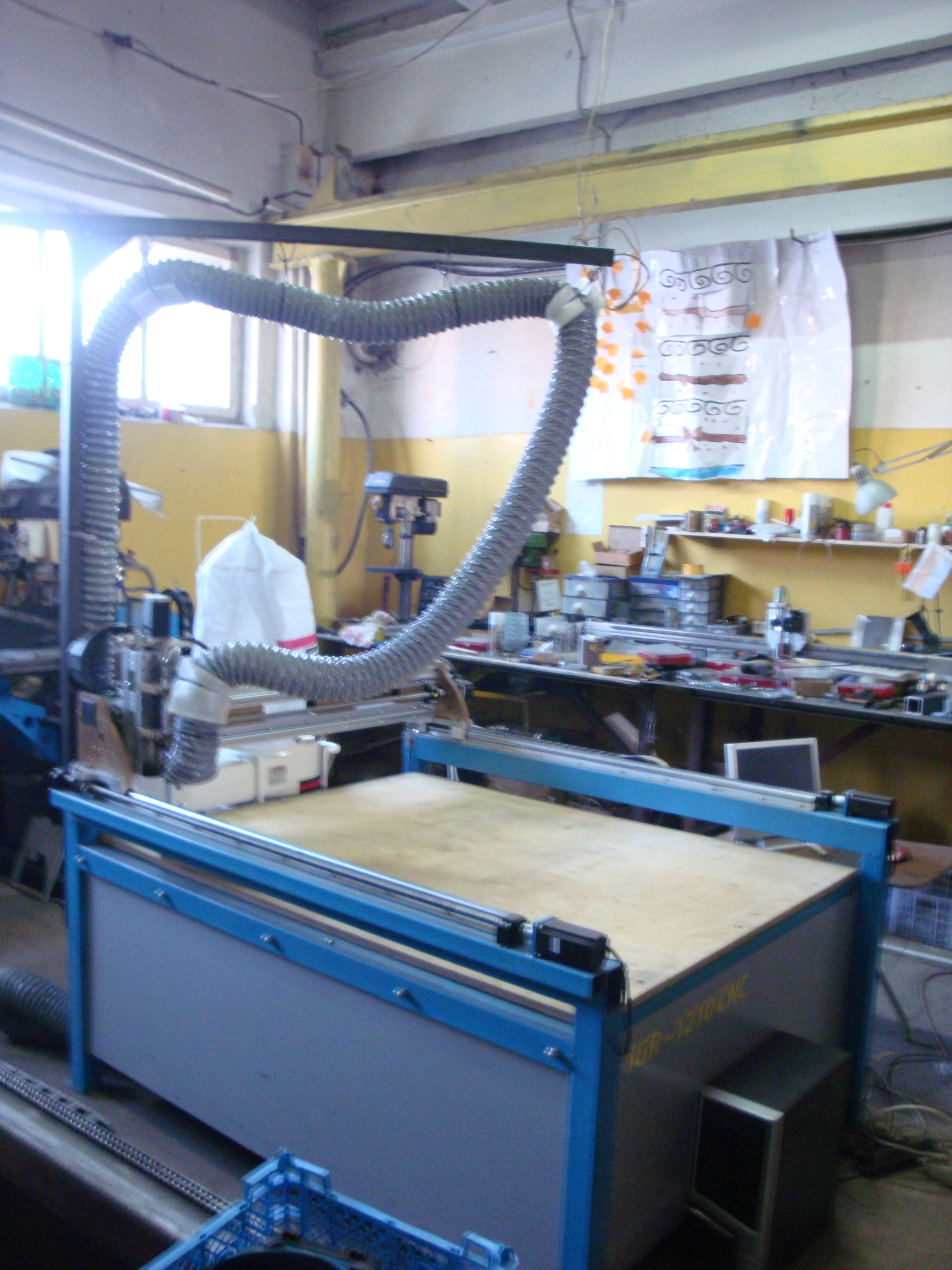

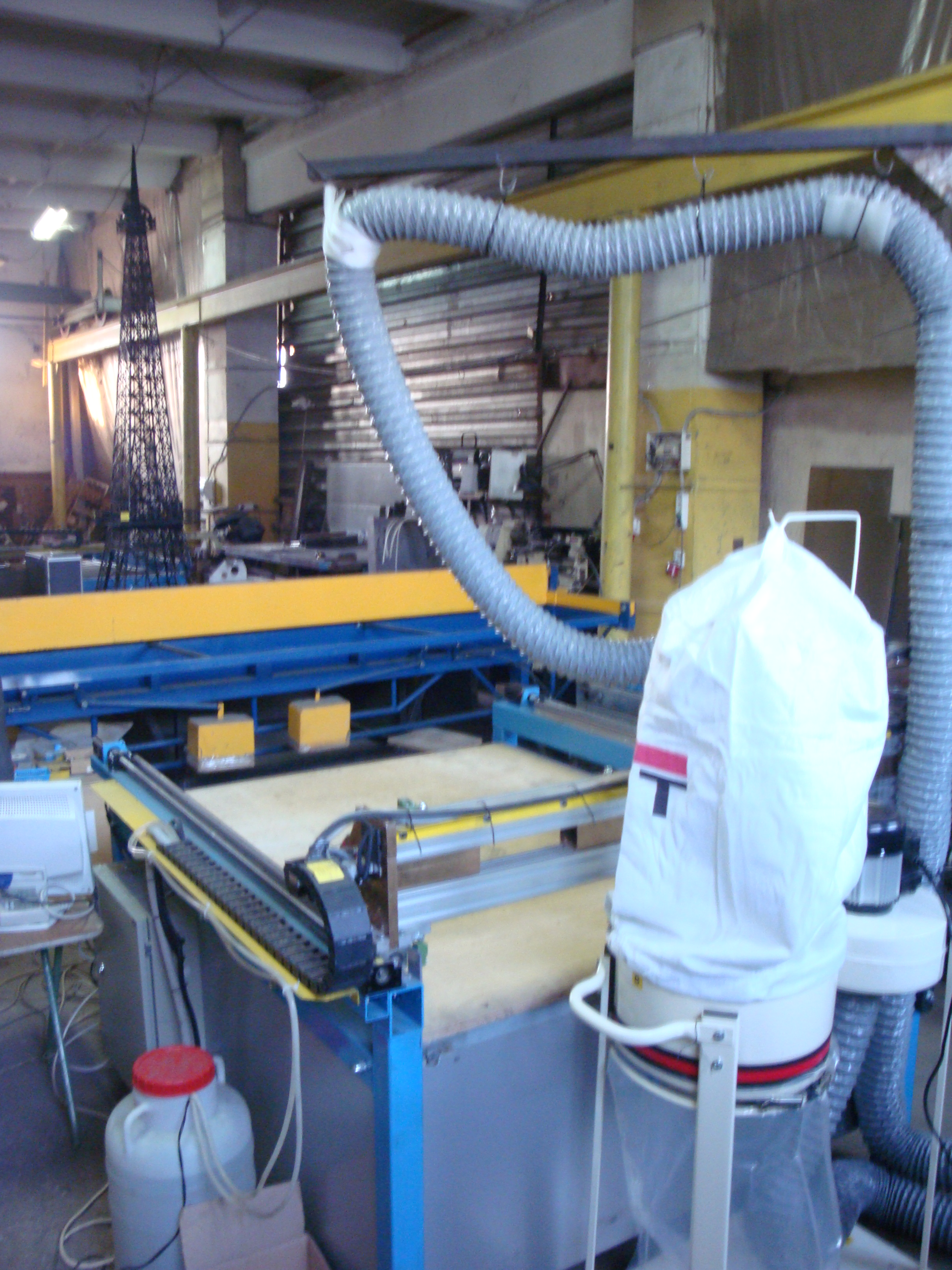

Вот мы делаем похожие станки, есть один минус, желательно бы оба винта портала крутить одним двигателем. Бывает пропуск и портал скашивается. А так даже алюминий в полне нормальном качестве фрезеровали.
DSC03646.JPG (2896 просмотров) <a class='original' href='./download/file.php?id=61427&sid=687e91367d917f6a7c51df27cee55e15&mode=view' target=_blank>Загрузить оригинал (2.54 МБ)</a>
DSC02527.JPG (2896 просмотров) <a class='original' href='./download/file.php?id=61428&sid=687e91367d917f6a7c51df27cee55e15&mode=view' target=_blank>Загрузить оригинал (2.82 МБ)</a>
DSC03648.JPG (2896 просмотров) <a class='original' href='./download/file.php?id=61429&sid=687e91367d917f6a7c51df27cee55e15&mode=view' target=_blank>Загрузить оригинал (2.64 МБ)</a>
20141111_122451.jpg (2896 просмотров) <a class='original' href='./download/file.php?id=61430&sid=687e91367d917f6a7c51df27cee55e15&mode=view' target=_blank>Загрузить оригинал (1.9 МБ)</a>

giraf_79 писал(а):Бывает пропуск и портал скашивается.
Стэпмастер все излечит))

giraf_79 писал(а):Вот мы делаем похожие станки, есть один минус, желательно бы оба винта портала крутить одним двигателем. Бывает пропуск и портал скашивается. А так даже алюминий в полне нормальном качестве фрезеровали.
Хороший станочек, интересное расположение винтов по оси Х. Задумался даже!!!!
