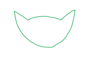

UAVpilot писал(а):У твоего варианта огромный минус - нужно правильно угадать и потом цифрами задать например тоже расстояние между точками измерения.
Ок. Покажи (хотя бы грубо от руки вид сверху), какой формы д.б. заготовка, чтобы я у неё не смог ни на одной из граней измерить угол своими кнопками. :)

verser писал(а):Ок. Покажи (хотя бы грубо от руки вид сверху), какой формы д.б. заготовка, чтобы я у неё не смог ни на одной из граней измерить угол своими кнопками. :)
Хотя уже не надо, сам придумал :)
хитрая_заготовка.jpg (3411 просмотров) <a class='original' href='./download/file.php?id=52396&mode=view' target=_blank>Загрузить оригинал (21.34 КБ)</a>
