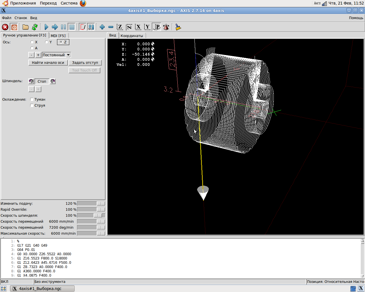

evgenymcp
Сообщения: 1120
Репутация: 328
Откуда: Абакан,Хакасия
Re: 4-я ось: настройка поворотной оси (мини FAQ)
Сообщение evgenymcp »
Настраиваю 4 ось в linuxcnc. В мастере настроек для 4 оси стоит перемещение стола -9999.0-9999.0. Насколько я понимаю это обороты и можно указать 0-360? Буду использовать DeskProto и там так же ограничу 0-360.
Как сделать чтобы в окне AXIS поворачивалась не фреза а заготовка?

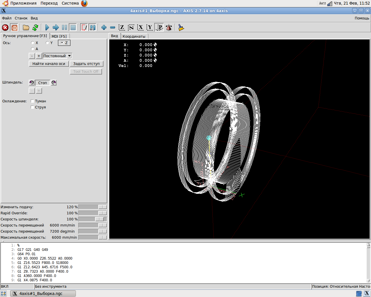

evgenymcp
Сообщения: 1120
Репутация: 328
Загружаю УП, всё отображается нормально.
Снимок.png (6029 просмотров) <a class='original' href='./download/file.php?id=157518&mode=view' target=_blank>Загрузить оригинал (114.92 КБ)</a>
Делаю отступы и всё выворачивает наизнанку.
При движении 4 осью вращается инструмент, но если сделать отступы, он начинает вращаться непонятно вокруг какой точки :wik:
Снимок-1.png (6029 просмотров) <a class='original' href='./download/file.php?id=157517&mode=view' target=_blank>Загрузить оригинал (111.65 КБ)</a>
vovafed
Сообщения: 1810
Репутация: 325
Откуда: башкортостан
Сообщение vovafed »
нужно выбрать инструмент
выставлять через tool touch off
и машинный ноль должен быть в центре вращения
тогда не будет выворачивать
